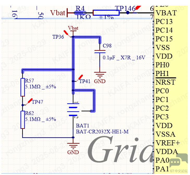

问题调研及症状 到客户现场进行调研后,该款产品客户只负责OEM硬件,并不负责软件。因此,对于此问题仅能从硬件原理图和PCB进行分析,RTC部分原理图如下图所示。 image.png

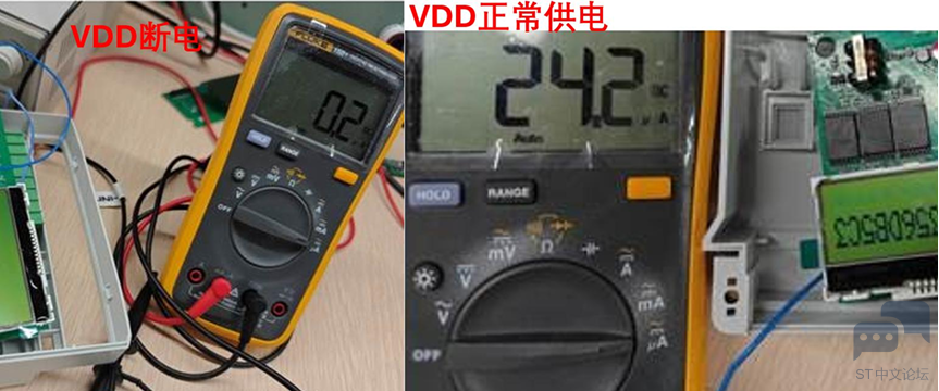

奇怪的现象发生了,VDD断电时VBAT引脚消耗电流为0.2uA,当VDD正常供电时反而VBAT引脚电流竟然是24.2uA。

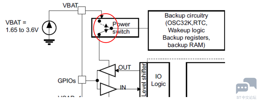

问题分析与解决办法 理论上当VDD上电时STM32内部的电源监测电路会自动将VBAT域切换到VDD不会产生消耗才对,但是实际测试情况为什么电流消耗反而更高呢 ? image.png

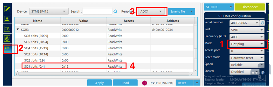

由于MCU的软件并不是由客户开发的,也不清楚具体的外设配置和相关业务逻辑。此问题进度一度陷入停滞状态,只能确定问题的根因是由客户软件缺陷造成。 在思索的过程中,笔者突然想到STM32Cubeprogrammer的hot plug连接模式,可以在MCU正常运行时不复位线热连接,从而查看到相关外设的寄存器。 image.png

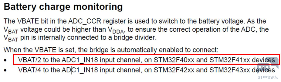

经过大量的寄存器比对和筛选,排查与VBAT相关的外设,最终把怀疑对象缩小到ADC上,在STM32Cubeprogrammer 的ADC寄存器窗口可以看到,软件使能了ADC_CH18采样,而ADC_CH18是ADC的一个内部采样通道,可以连接到VBAT引脚对其进行采样。 image.png
在STM32Cubeprogrammer里面将ADC1关闭,此时VBAT引脚上的电流消耗恢复正常。
结论: 在VDD正常供电时VBAT引脚上的电流消耗是由于开启了ADC_CH18引起,ADC_CH18在对VBAT引脚进行电压监测时所产生的消耗。
