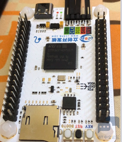

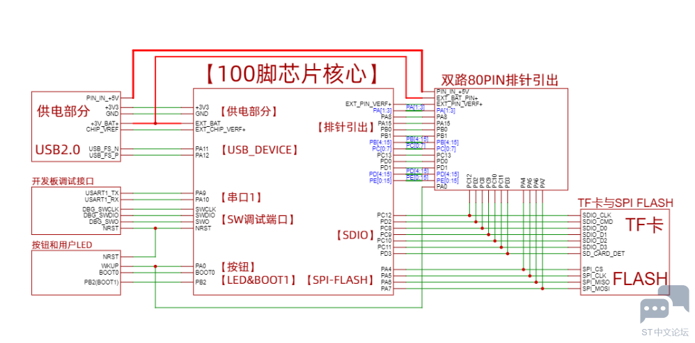

一、硬件介绍产品特点使用的是天空星STM32F407开发板,搭载ARM Cortex-M4F内核的STM32F407VET6,最高主频为168MHz,Flash 512KB,SRAM 192KB,板载SPI Flash、Micro SD卡插槽等; STM32F407VET6
主要原理图

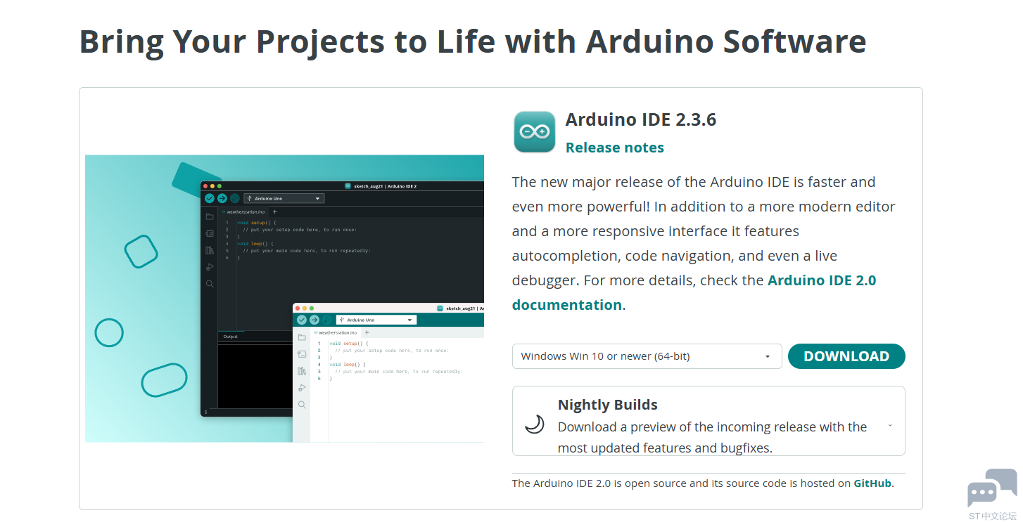

二、环境搭建1、下载Arduino IDE

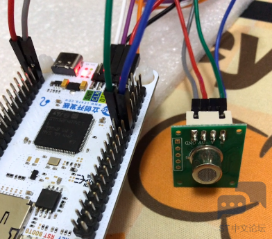

2、搭建方法三、硬件设备空气质量传感器模块(ZP01) ZP01是一款异味检测传感器,可检测甲醛、苯、烟雾、酒精、氨气等有机污染气体,内置比较器输出双数字电平 A/B,分4档空气质量等级;
空气质量等级判断

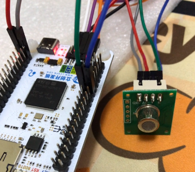

实物连接效果

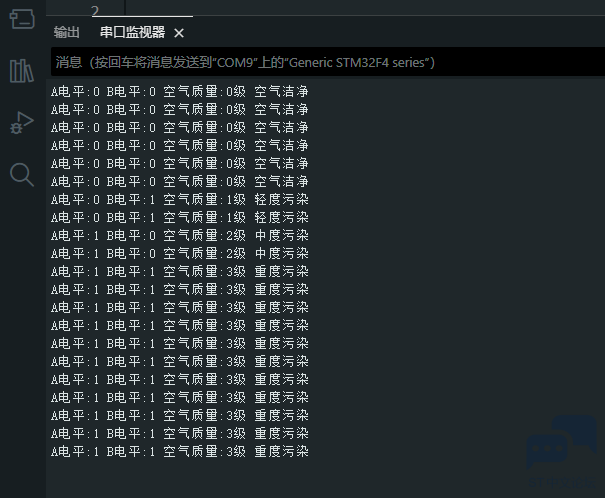

四、代码编写效果:在串口上显示,当前环境的空气质量信息等级; 主要相关代码
五、效果演示正常环境下 显示为 “"0级 空气洁净”; 当用打火机靠近传感器时,监测到的空气质量等级逐渐变差;
