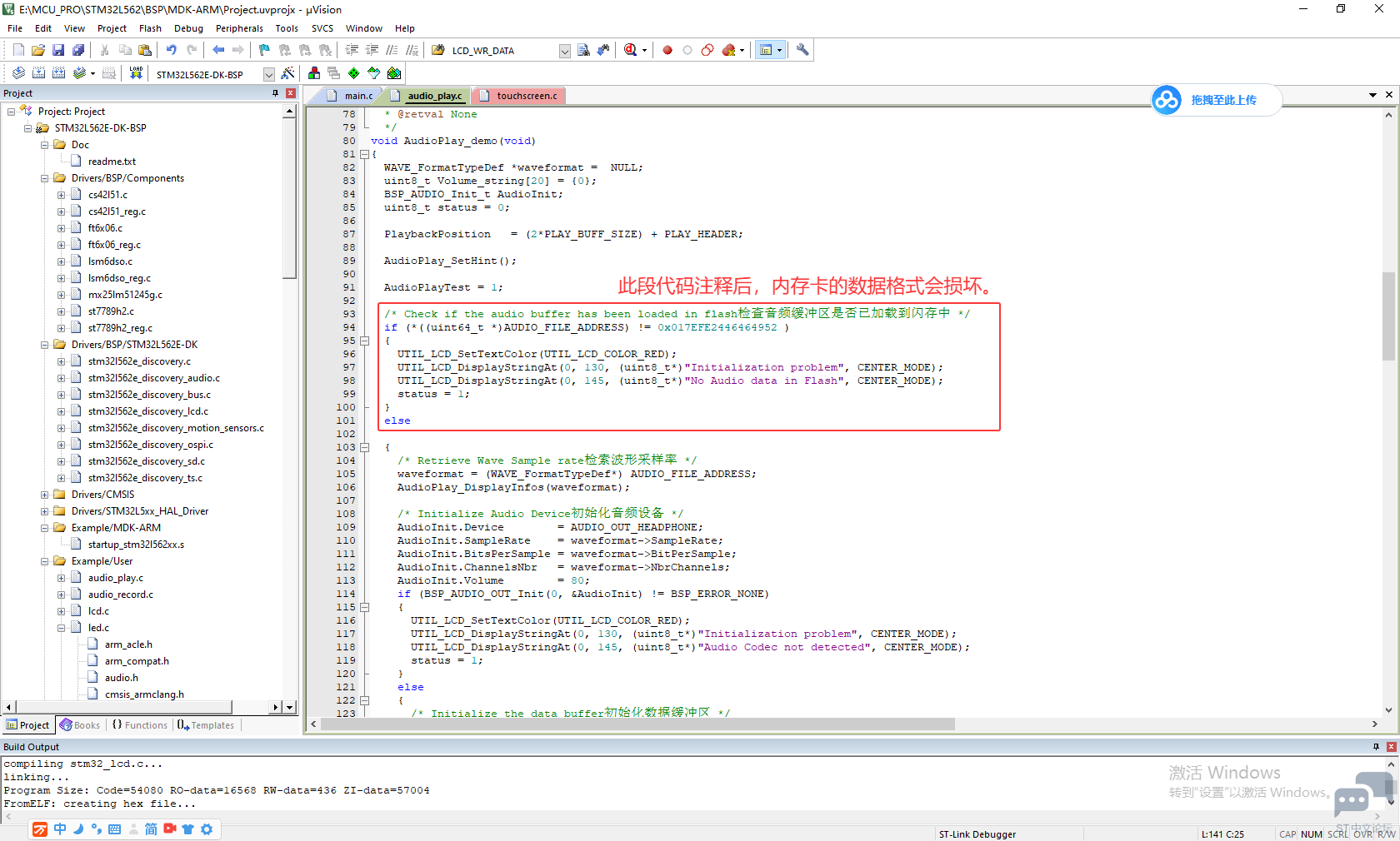

之前多次测试Audio Play均未成功,我尝试注释掉一段检测的代码,如下图所示:
再测试时,发现在其它音频设备中能正常播放的内存卡,只要在探索板上操作之后,数据格式就会损坏,再放回到其它音频播放设备后就无法识别,电脑也无法识别,只能重新格式化。

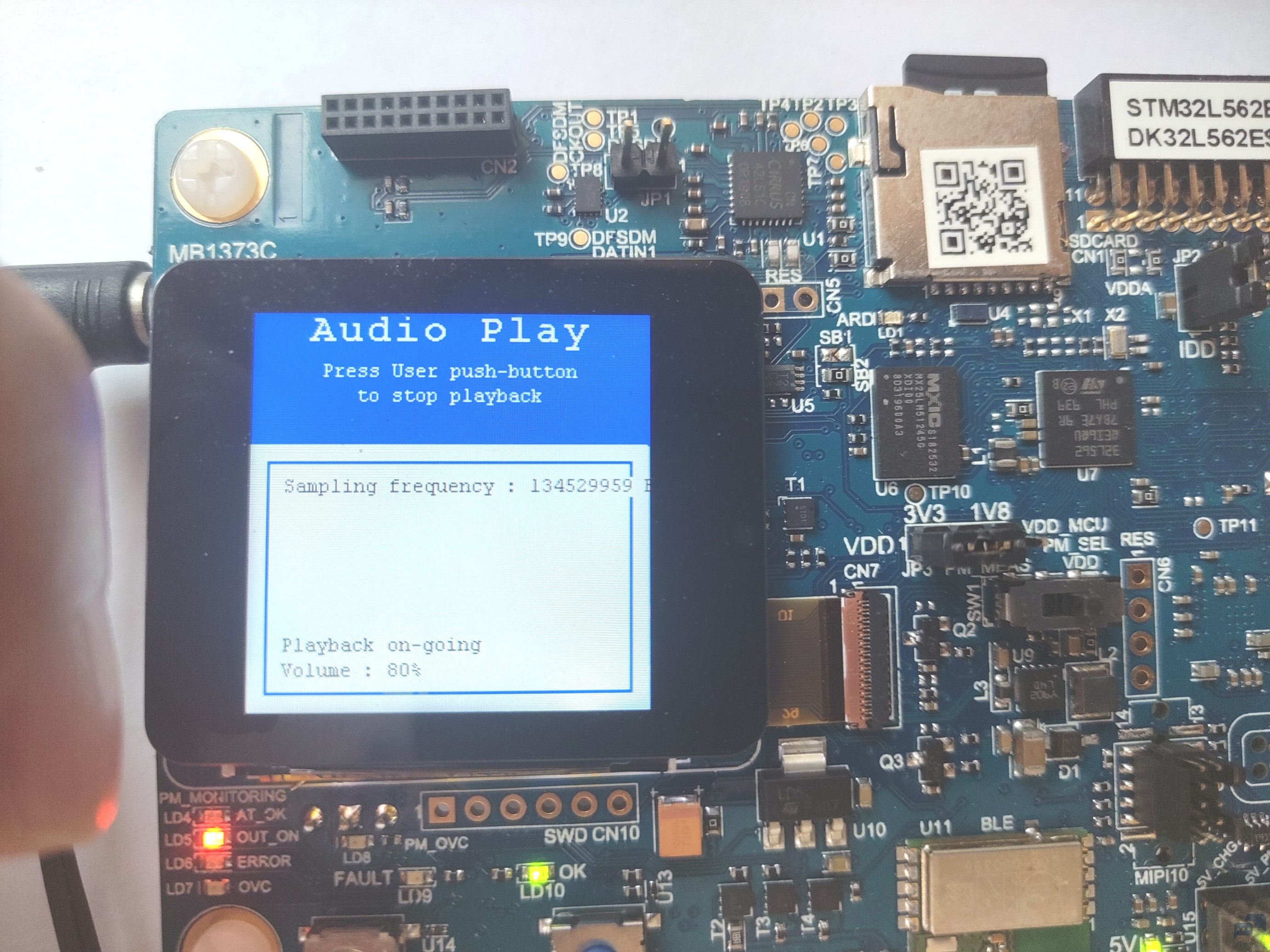

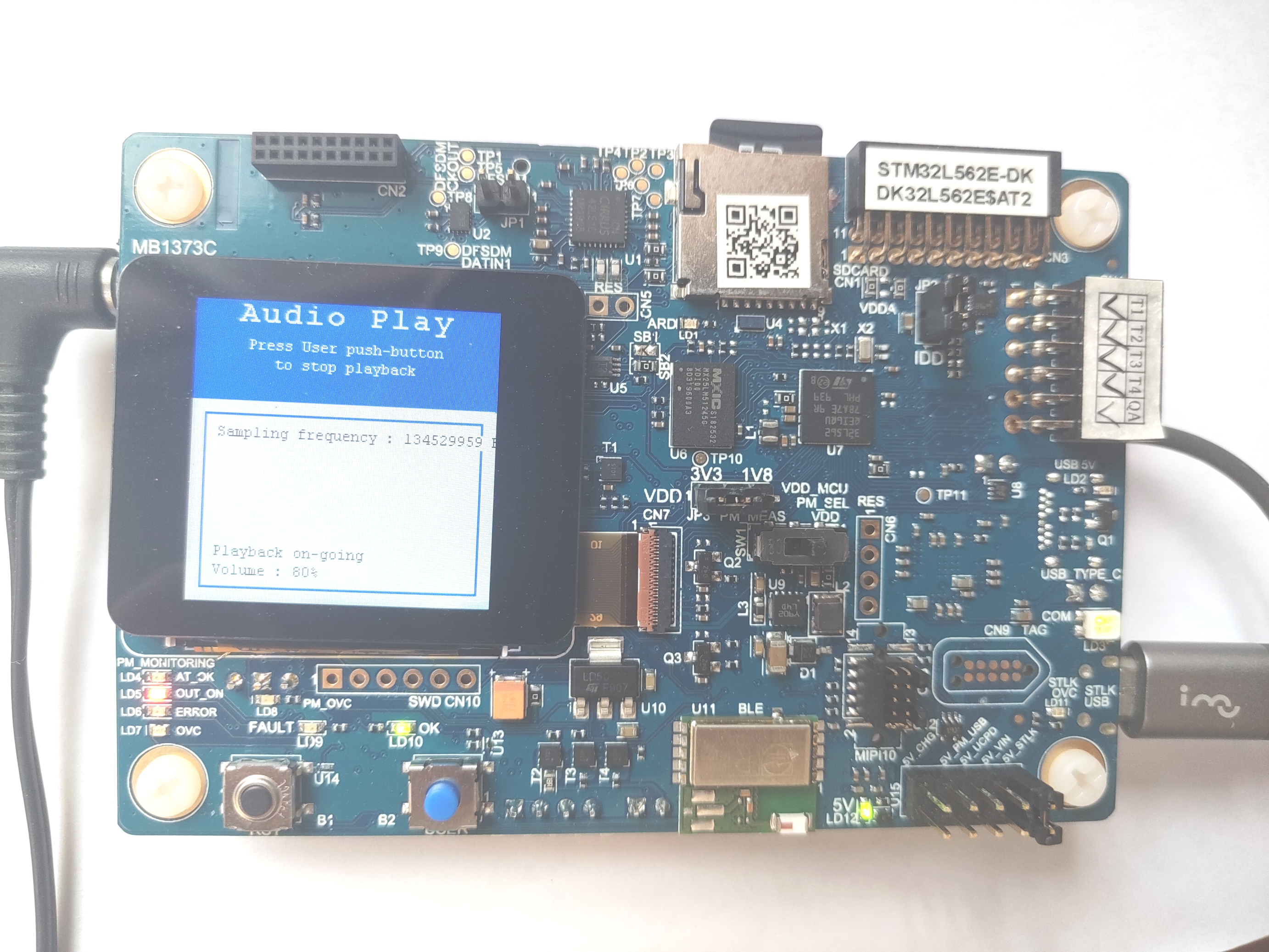

取消上面的注释后,放入能正常使用的内存卡,进入音频播放,显示出如下的界面,应该是进入了播放的过程,但耳机里没有音乐,有时是静默无声,有时却有一片喳喳声并夹杂着有规律的扑扑声,反复测试均无进展。
