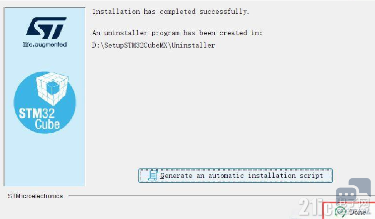

1.安装jdk
2.安装STM32CubeMX
安装结果如下

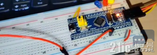

3.程序烧录
实验结果如下

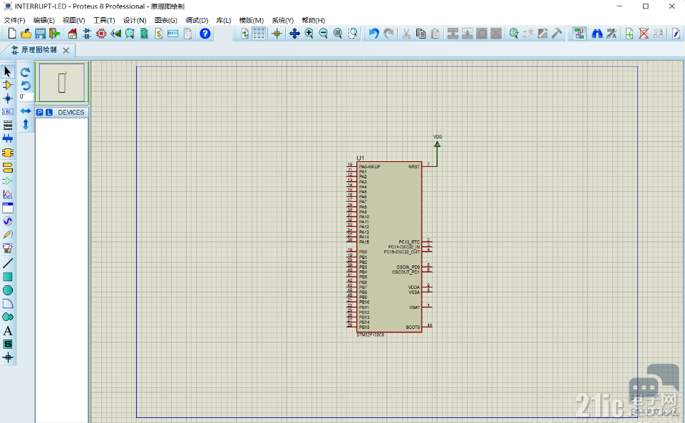

1.搭建固定项目
1.新建工程
结果如下

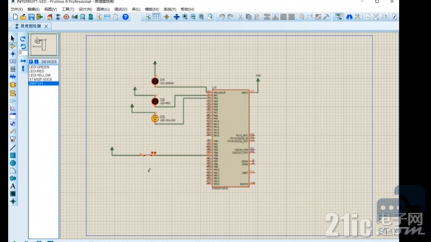

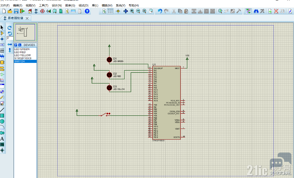

2.绘制系统电路
1.选择发光二极管,选择红、黄、绿三种颜色的led
2.分别拖入原理框内,并与对应的端口相连接
3.分别给3个LED配置电源
4.将开关拖入原理图内,与设置的外部中断端口相连,并配置电源
结果如下
