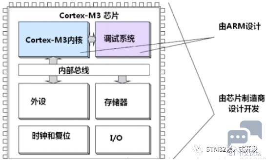

    注意:51单片机是5V工作电压,而STM32是3.3V工作电压。STM32芯片结构,如下图所示。

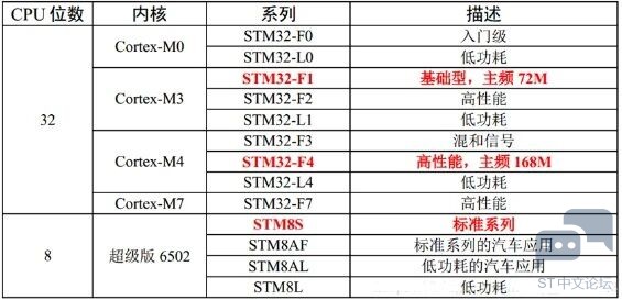

Cortex-M3内核系列    STM32下的产品分类。

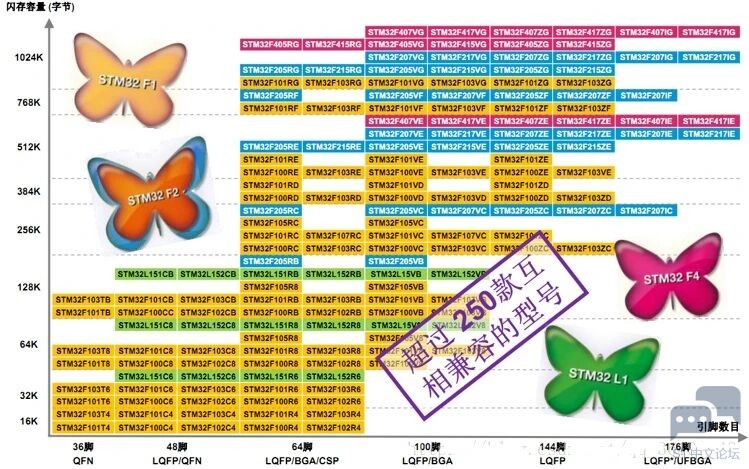

STM32与STM8产品特点
    通过产品所需芯片的引脚数量和flash容量来粗略确定所需芯片。
    STM32与STM8的分类,如下表。

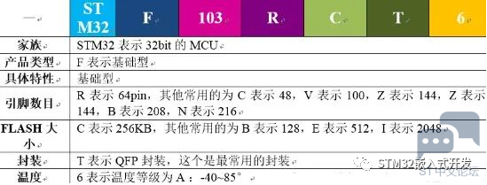

STM32微处理器的命名规则
    在这里我们以STM32F103C8T6为例来说明。

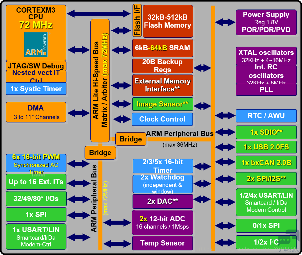

STM32内部结构    STM32内部集成JTAG/SW调试功能,32k到512k的flash。以及I2C、USB、CAN、数模转化等的功能。
