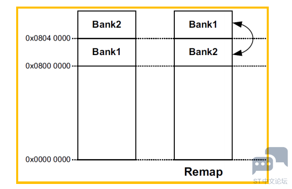

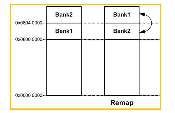

FB_MODE 反映了 Bank 的地址映射,双 Bank 的地址映射方式如下:
FB_MODE= 0 时,Bank1 的起始地址为 0x08000000Bank2 的起始地址为0x08040000
FB_MODE= 1 时,Bank1 的起始地址为 0x08040000Bank2 的起始地址为0x08000000
STM32G47x 系列 MCU 中,MCU 启动时始终是从 0x08000000 这个地址开始运行。通过地址重映射的方式,将不同的 Bank 起始地址指定到 0x08000000,所以当从 Bank2 启动运行时,千万不要认为 MCU 是从 0x08040000 开始运行的,MCU 依旧是从 0x08000000 这个地址开始运行,认清这点对程序在线升级时对 Flash 的擦除与烧写特别重要。
另外基于以上地址重映射操作,在程序设计过程中,用户也不需要对地址空间做偏移处理,完全按照单 Bank 的思路进行设计即可,但程序不能超过单 Bank 大小。
