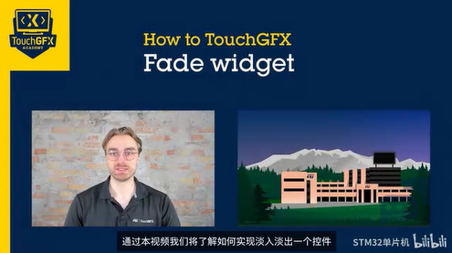

控件淡入淡出的三种方法:
1、interactions
2、fadeAnimator
3、handleTickEvent

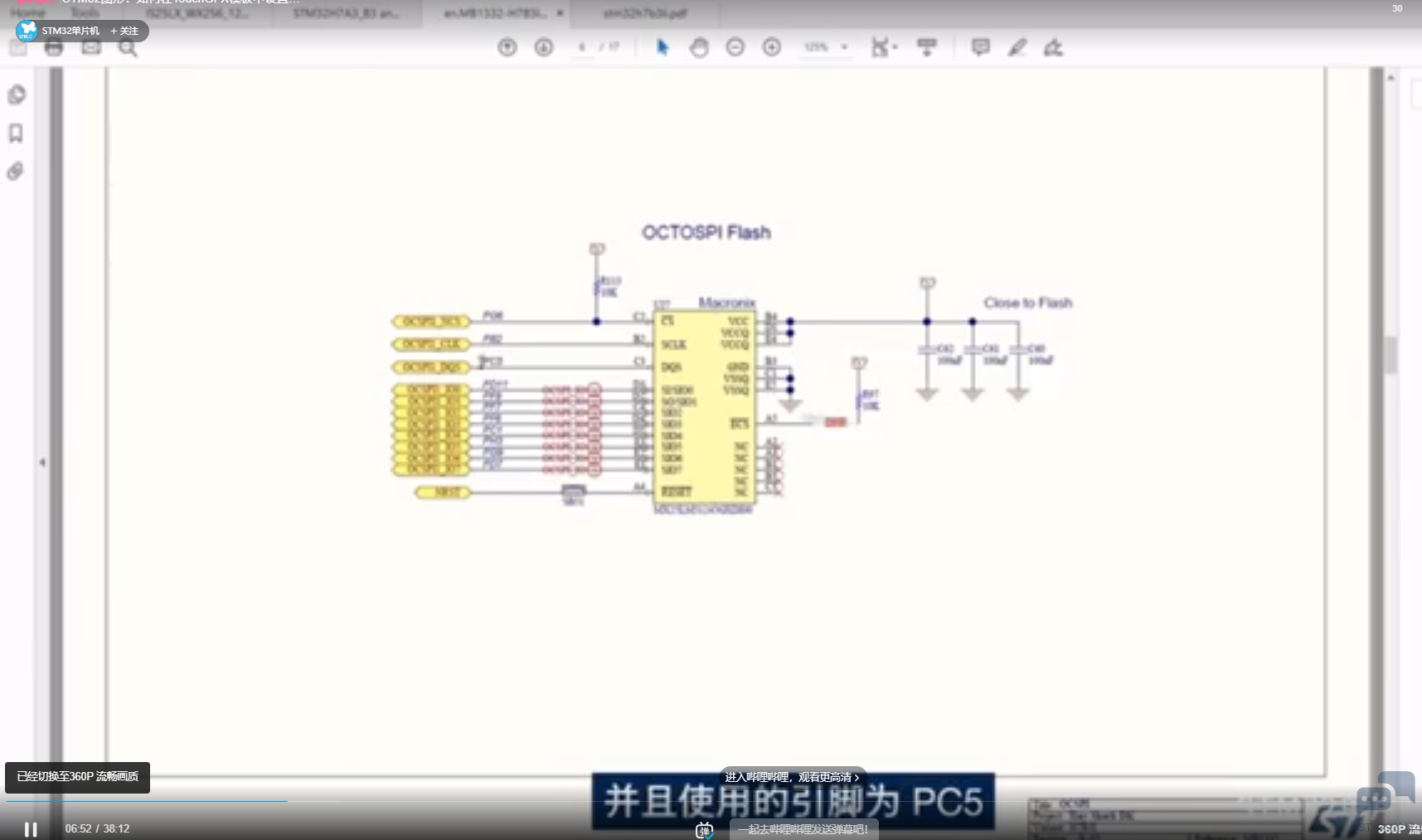

BEEE 回答时间:2024-12-25 21:27:02
在TouchGFX模板中设置OSPI Flash的三个步骤:
1、在STM32CubeMX中设置Octo-SPI外设
2、初始化Octo-SPI外设并在存储器映射模式下设置Octo-SPI外设
3、为IS25LX256 OCTOSPI Flash 构建外部Flash loader

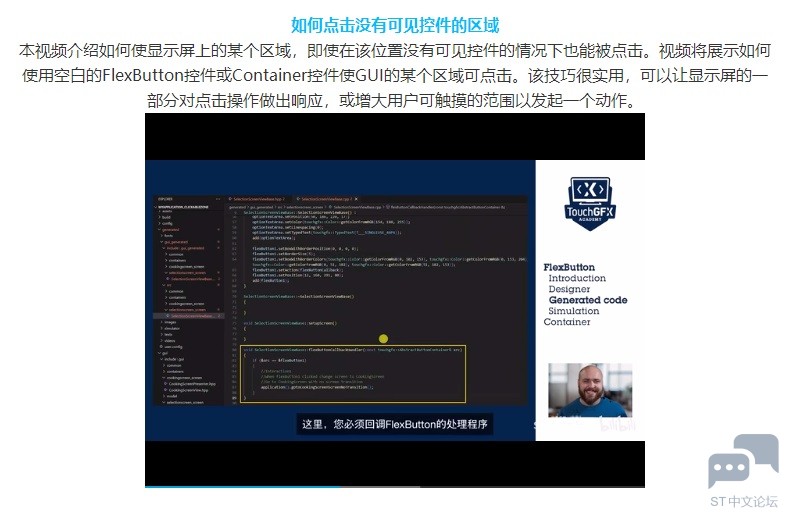

lxl666 回答时间:2024-12-26 09:02:44
打卡学习如何使用空白的FlexButton控件或Container控件使GUI的某个区域可点击。

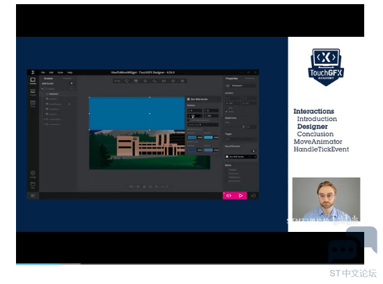

学习打卡第十天
今天看着实现淡入浅出的视频,制作了一简短的动画,实现了按下flex button按键,控制画面中的图形移动的功能。
谈一下学习的过程:总体来说老师讲的很详细,美中不足的是,老师讲的速度些许快,从基本的控件位置的设定,控件的功能配置,讲的很好。我觉得这种要是可以一直循环播放就好了。
自己参考视频制作了一个类似的效果,虽然没有开发板,不过有模拟软件也是看到效果的。
图三为按下flex button控件,正方形控件移动到屏幕中间位置
