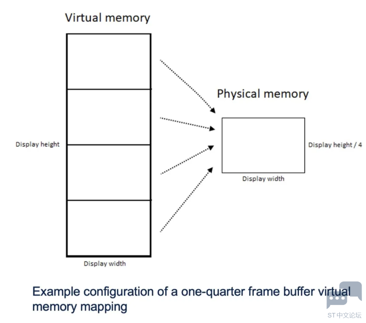

▲ TouchGFX 4.25模拟帧缓冲区的新虚拟内存管理机制 与部分帧缓冲区的原理相似,使用这一虚拟内存管理机制时,开发人员需将显示区域划分成若干等份(例如四等分或八等分),以此优化UI更新。分块越小,开发团队对显示区域的控制粒度越精细,但相应的操作计算强度也会随之增加。因此,程序员需结合实际屏幕更新范围,在系统性能与显示效果之间找到最佳平衡。 显示交互与反馈 另一方面,意法半导体的LTDC(LCD-TFT显示控制器)会持续读取内存管理单元(MMU)写入的像素数据,并通过并行RGB或MIPI DSI等接口,将模拟帧缓冲区的内容传输至显示屏。若系统无法在16毫秒内完成全屏刷新,图像便会出现明显的画面撕裂问题。不过,这一特性若运用得当,也能转化为技术优势。 从适用场景来看,模拟帧缓冲区更适合UI元素相对静态的场景。当使用条件匹配时,该技术节省的内存空间效果显著——足以省去外部RAM,仅依靠MCU自身内存即可支撑系统运行。例如,以往驱动720p或1080p分辨率的高画质UI显示屏,通常需要依赖微处理器;如今借助意法半导体的模拟帧缓冲区技术,仅用MCU就能轻松实现。 进一步来说,若应用场景以快速信息更新(如状态实时刷新)为主,且对动画效果需求极少,那么在内存中始终保存完整帧缓冲区就完全没有必要。这种情况下,模拟帧缓冲区能提供更高效的内存利用方案,让系统仅通过MCU加更少RAM的配置即可稳定运行。 因此,开发过程中若遇到画面撕裂问题,可将其看作框架发出的“优化提示”——这意味着需要移除部分非必要动画,或切换至其他更适配的帧缓冲区策略(具体可参考我们关于帧缓冲区策略的专项文档)。所有帧缓冲区策略均可在TouchGFX Generator中直接选择,策略间的切换操作十分轻松,无需复杂的底层调整。 实际应用 自TouchGFX 4.12版本推出部分帧缓冲区技术五年后,我们的团队再次推出优化升级的模拟帧缓冲区方案,为单芯片设计拓展了全新可能性。 这一解决方案,充分体现了TouchGFX对STM32器件内置IP的深度运用:通过优化内存使用效率,直接帮助降低硬件材料成本;同时也显著降低了GUI开发门槛——以往因外部RAM模块成本过高,而不得不放弃采用图形界面的项目,如今借助该方案可轻松实现图形化设计。验证帧缓冲区策略实际效果的最佳方式是在兼容的开发平台(如STM32H7S78-DK开发板)上,对模拟帧缓冲区策略进行实测,直观观察应用运行是否流畅稳定。 在内部测试阶段,我们在上述开发板上仅依靠内部RAM完成了概念验证,结果显示:在800×400分辨率下,系统整体表现十分优异。测试中唯一出现屏幕撕裂的场景,仅发生在运行实时统计数据展示功能时。 我们分享这一实测案例,核心目的是帮助开发者社区更清晰地理解:并非所有应用场景都适配模拟帧缓冲区策略。但对于适配该策略的应用而言,它能为嵌入式系统带来显著价值——运行效率更高,成本性价比更突出。例如,下面图片呈现的电梯UI界面基于720p显示屏与STM32H7芯片搭建,全程仅使用嵌入式RAM运行;这样的方案在模拟帧缓冲区技术出现之前,是完全无法实现的。

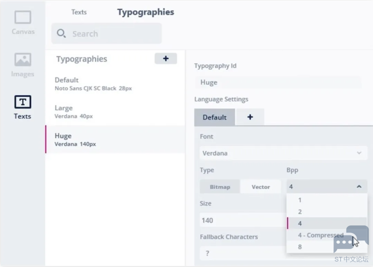

▲ 基于TouchGFX 4.25模拟帧缓冲区实现的UI界面 TouchGFX 4.25版本的其他重磅升级 TouchGFX 4.25同时还引入了位图字体压缩,进一步减少UI内存占用。当系统出于性能考量必须使用位图字体时,该功能可作为矢量字体的理想替代方案。在实际应用中,新的压缩技术可将位图字体的内存占用减少20%到80%。例如,一个包含大量汉字的字体文件可实现40%的体积缩减;而对于字符集较小但尺寸较大的字体(如110磅Verdana),其内存占用可从约40KB降至仅8KB。
▲ TouchGFX Designer新增位图字体压缩系统选项 此外,新版TouchGFX还增加了对CMake与IAR 9的支持,进一步优化开发流程。CMake作为一套开源工具集,能够协助开发人员完成软件编译、测试与打包等工作。因此,该集成将有助于工程师轻松实现项目跨平台移植,更方便与团队成员共享开发成果,从而简化开发操作。 |
