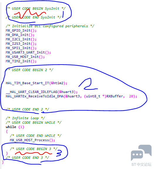

我们的用户代码总是写在那些CubeMx创建工程时预留的user code begin和end行之间,即使反复配置并创建CubeMx工程,这些用户代码
会被保留下来的。这些begin/end提示行对 在每个适当的地方都预留了。 比方下面代码:
当然,在其它初始化函数或中断服务程序里都预留这些user begin/end 提示行。
