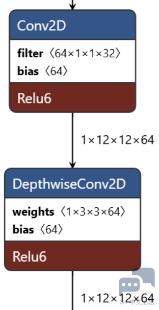

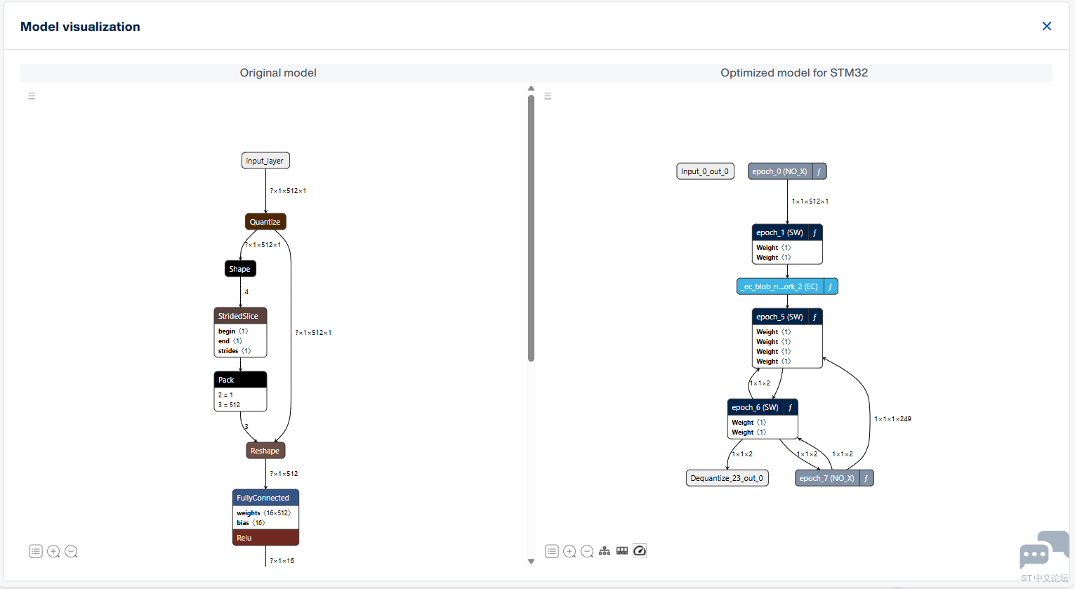

我在进行x-cube-ai部署onnx模型,比如图中的tflite模型卷积和激活函数relu已经表现为融合的形式,在使用x-cube-ai分析生成代码后是不是也是融合的呢?那如果我是另一种形式如第二张图没有明显的表现出卷积核relu的融合形式,在x-cube-ai分析和代码生成的过程中是否也可以进行算子融合呢?如果可以进行算子融合需要怎么做呢?

界面表现的融合是“cubeAI”的绘图功能,表达模型IR图时更直观些。使用x-cube-ai分析生成C模型时,会根据STM32资源,优化选项等进行转换,是有可能进行算子替换融合的。
第二个问题有关转换后的C 模型结构,建议使用 STM32CubeAI Studio 进行分析、validation. 运行的结果可以清晰对比模型的变化。如下图
