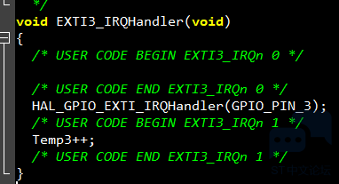

DEBUG设置的Serial Wire模式,仅用到PA13,PA14作为调试接口
上升沿没问题,下降沿不行
我也是选用Serial Wire模式,仅用到PA13,PA14作为调试接口。
从测试来看,没有中断次数的限制,只要有触发都可以进入。
你再检查下相关软硬件。
好的,十分感谢
跟踪代码、输出LOG,看看设置有没有被执行、起到作用。另外就是看看下降沿的电路上有没有问题。如果是因为电路上就没有达到低电平的要求,那下降沿中断不可能产生的。
