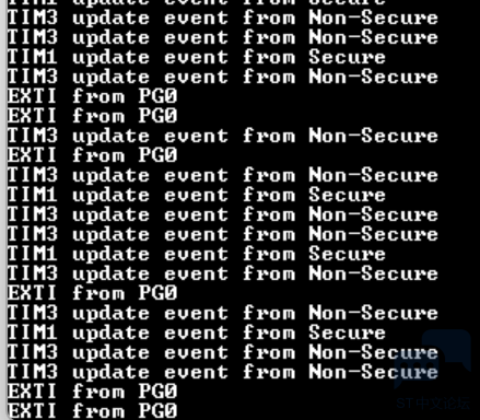

一般来讲,你把各外设及中断的安全属性配置好,即到底在secure区还是Nonsecure区,应该没啥问题的,对寄存器不熟悉情况下,尽量使用STM32CubeMx进行配置。
下面是我基于STM32H5测试的,都是中断,TIM1 TIM3的中断,分别在不同区,还有另外的外部中断。
