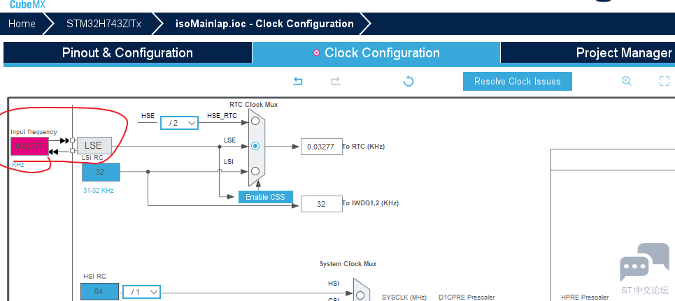

你具体希望基于什么时钟源配置成什么样子?
另外,对于STM32H743注意版本差别,V版本和Y版本支持的最高主频并不一样。
Y版本 只能到400MHz,V版本才能支持480MHz. 版本的选择在CUBEMX的RCC栏。
选择“Crystal /Ceramic Resonator” 时固定 为 32.768hz.
所以在从BYPASS clock source模式修改为 Crystal /Ceramic Resonator 会因为数值不对而提示错误,以防用户配置出错。
