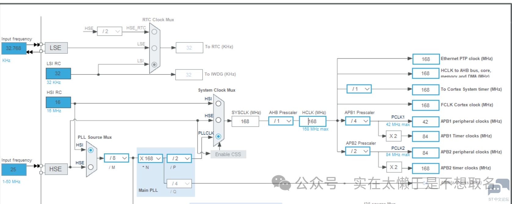

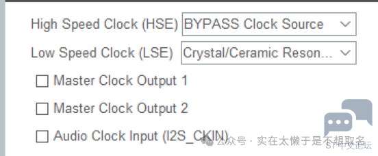

首先打开CubeMX,配置时钟树和时钟源。

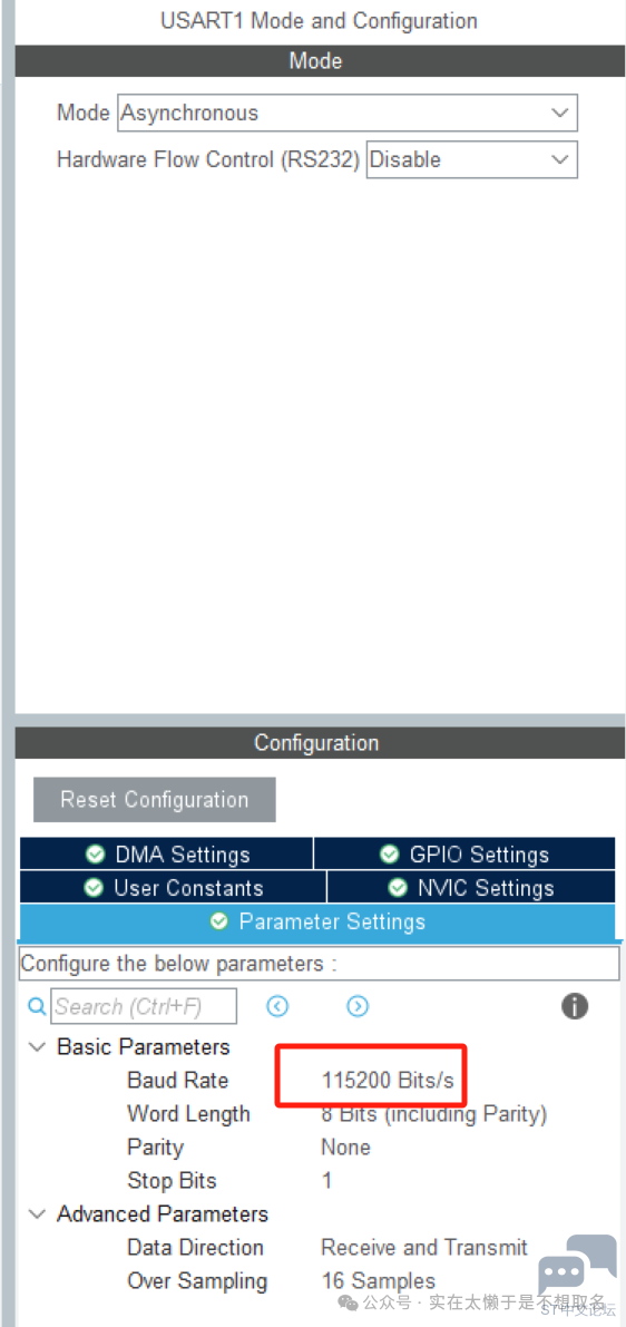

接着配置我们的串口,设置相对应的波特率。

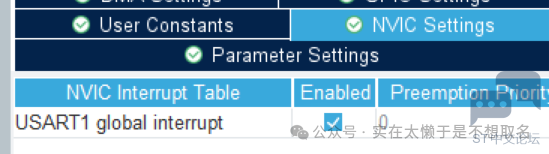

打开串口的中断。

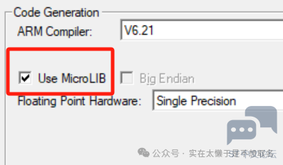

在魔术棒中勾选Use MicroLIB

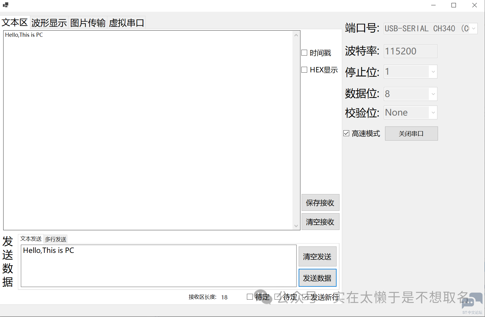

接着编写串口的中断回调函数,我们将接收到的数据发送回PC机。
可以看到,我们发送的数据被原原本本的发送回来了。

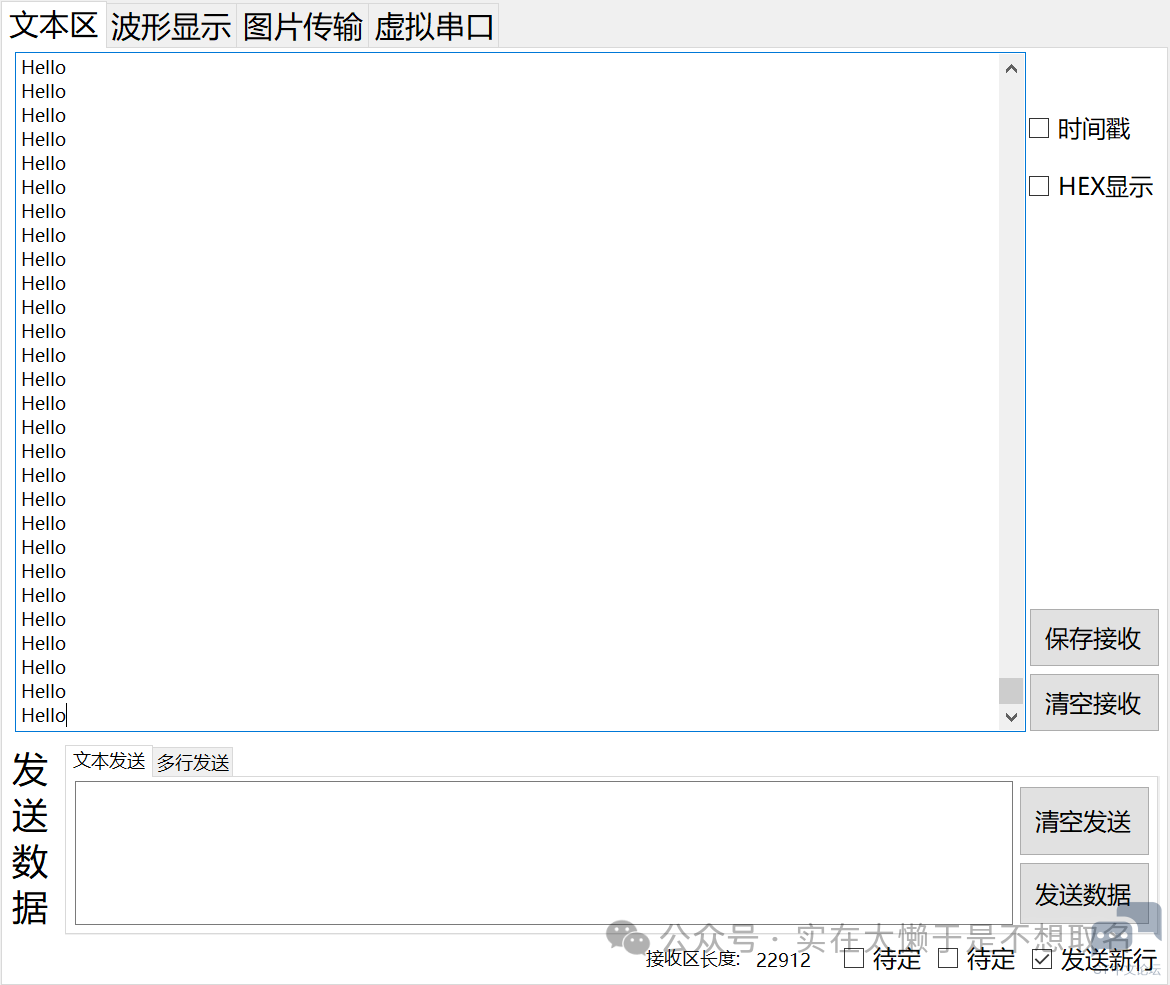

  1. while (1)
  2.   {
  3.     /* USER CODE END WHILE */
  4.     printf("Hello\r\n");
  5.     /* USER CODE BEGIN 3 */
  6.   }
  7.   /* USER CODE END 3 */

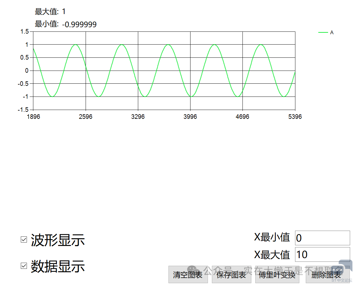

正弦波
  1. while (1)
  2.   {
  3.     float t = 0;
  4.     /* USER CODE END WHILE */
  5.     printf("A:%lf\r\n",sin(t));//正弦波
  6.     t+=0.01;
  7.     /* USER CODE BEGIN 3 */
  8.   }

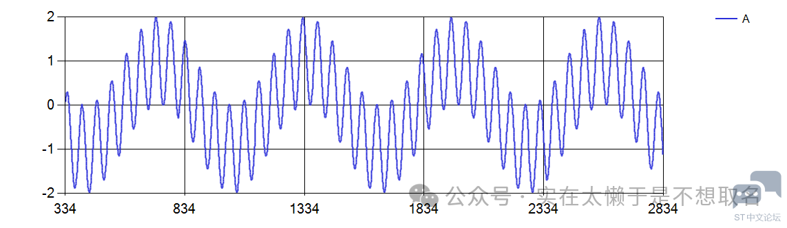

正弦波相加
  1. while (1)
  2.   {
  3.     static float t = 0;
  5.     printf("A:%lf\r\n",sin(t)+sin(10*t));//正弦波相加
  6.     t+=0.01;
  8.   }

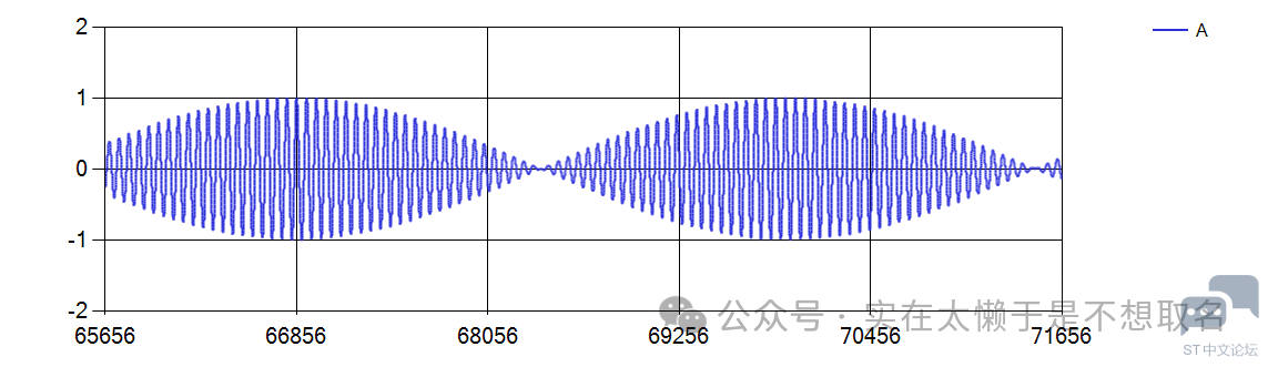

正弦波相乘
  1. while (1)
  2.   {
  5.     printf("A:%lf\r\n",sin(t)*sin(100*t));
  6.     t+=0.001;
  8.   }
