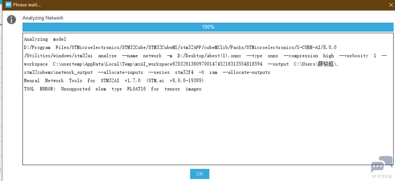

yolo5你说在MP1上还能勉勉强强,你要看看是不是算子不支持,我只见过yolo3的,没有NPU的都够呛
完了··· 野火的f407怎么可能会有这种东西, 怕是只有jetson nano 和树莓派那种才具有吧。。。我的天
能不能指导下,有偿
请问解决了吗,遇到同样的问题
你好,
是可以部署的,不过错误里提示数据类型是FP16,因为CubeAI不支持FP16,如果想缩小模型的话可以做量化,将FP32变成int8。
你是不是动态量化的

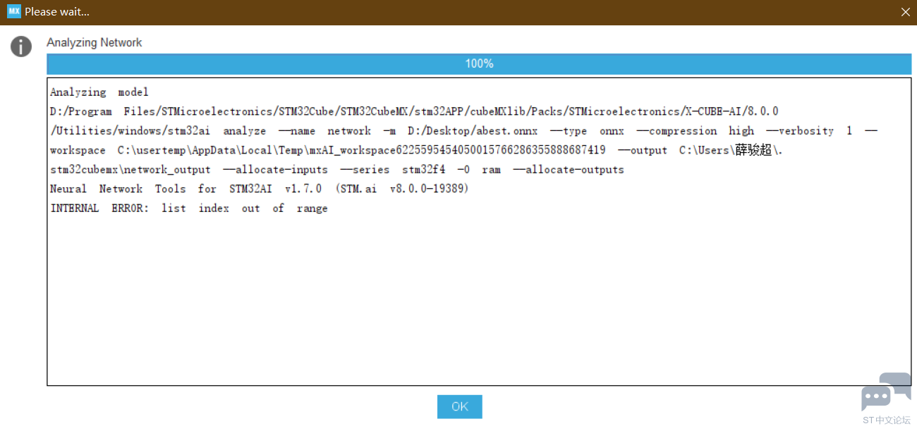

[md]大佬我遇到另外一个问题,你遇到过吗?
Onnx exporting model with quantized unsigned integer format is not supported,好像是说不支持uint8的量化?
