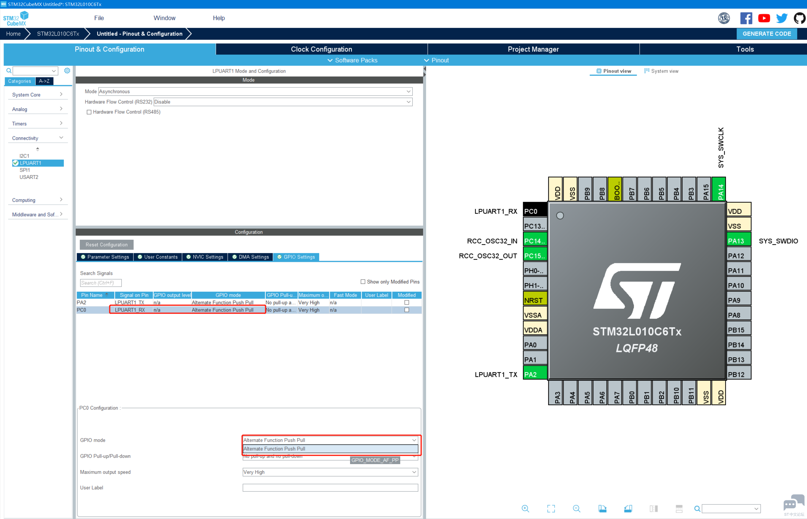

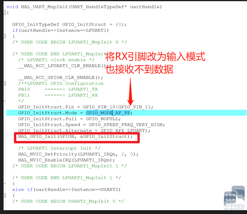

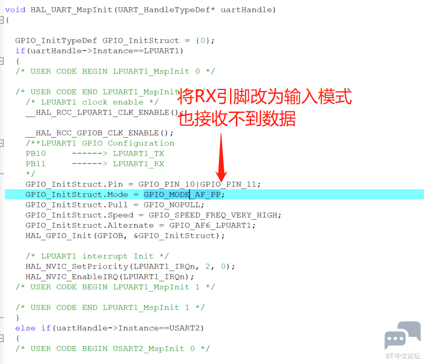

如题,STM32010C6T6串口1配置完成后,Cube界面接收引脚模式默认为推挽输出,并且没有其它选项可以更改,(其它系列MCU默认是输入模式)生成的工程调用串口发送和接收函数均不能收发数据 在串口初始化文件中将RX引脚模式更改为输入类型同样不能接收到数据 在CubeMX中更换MCU型号为F103系列并配置串口,则RX引脚默认为输入模式,并且生成的工程调用串口收发函数功能正常 这种现象是不是CubeMX软件导致的问题呢,应该如何解决 (生成的工程默认没有使能串口,已经增加使能函数) |
楼主可能需要再检查一下,我看到代码中初始化的是B口,而图形化配置的因该是A和C口,看起来对不上。
