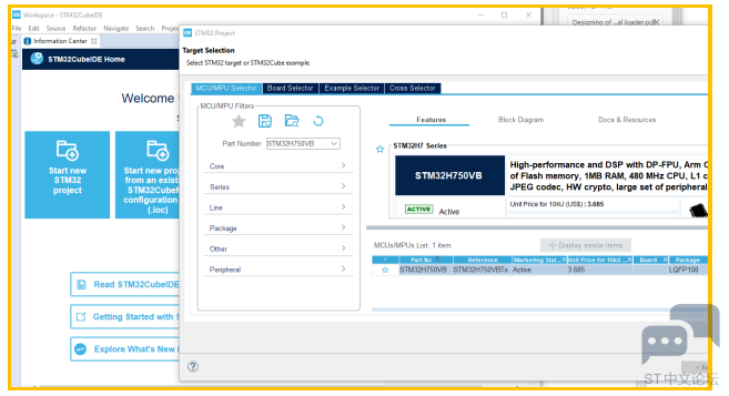

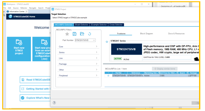

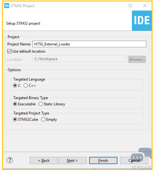

此处,我们使用 STM32CubeIDE 集成的 STM32CubeMX 进行工程的配置和生成。
选择对应的器件,填入工程名称,并选择存放位置:按照硬件原理图选择好对应的 Flash 管脚,此处选择为 Bank2,配置如下图。注意调整管脚的速度为 High,同时使能 QSPI的中断。FlashSize 值设置为 N,Flash 的大小配置 2N+1。
