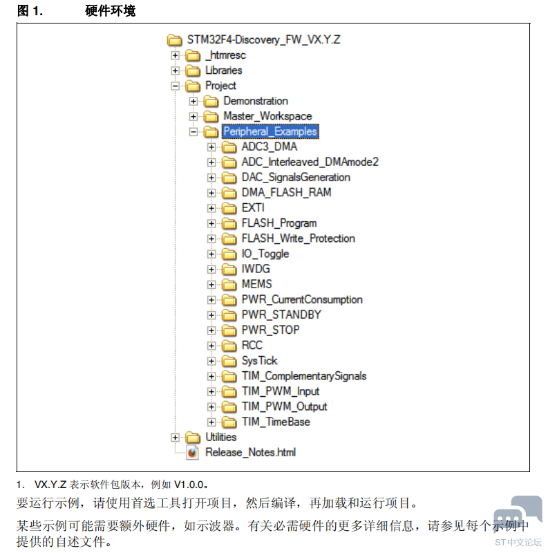

1外设固件示例结构概述
在 STM32F4DISCOVERY 固件应用程序软件包中提供了一些外围固件示例,这些示例位于\Project 文件夹下,如 1 中所示。
