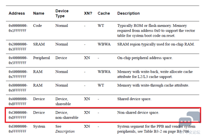

客户反映使用外扩 SDRAM 运行程序(使用链接器将 code 存放在 SDRAM 中,与编译器无关,采用GCC 或者 IAR 都有这个问题)出错,Hard Fault 发生。单步运行,使能 Usage, Memory, Bus Fault,发现 Hard Fault 是由 Memory Fault(bit 0 IACCVIOL)引起的。

在 M4 内核中,0x2000 0000 以上的地址是通过 System Bus 来访问的,system bus 是可以对数据和指令读取的,但是内核的默认设置(即 MPU 处于 Disabled 的状况下),部分地址禁止执行指令,见下图(STM32F429 的 SDRAM 取值范围设置在 0xC000 0000 以上),因此会发生该错误。
因此有两种解决方案:
1. 更改 MPU (Memory Protect Unit) 设置(通用性上来讲此方法更好,本文将介绍这种实现方式)。
2. Memory Remap (将 SDRAM 调整到 I-Code 总线上)。
