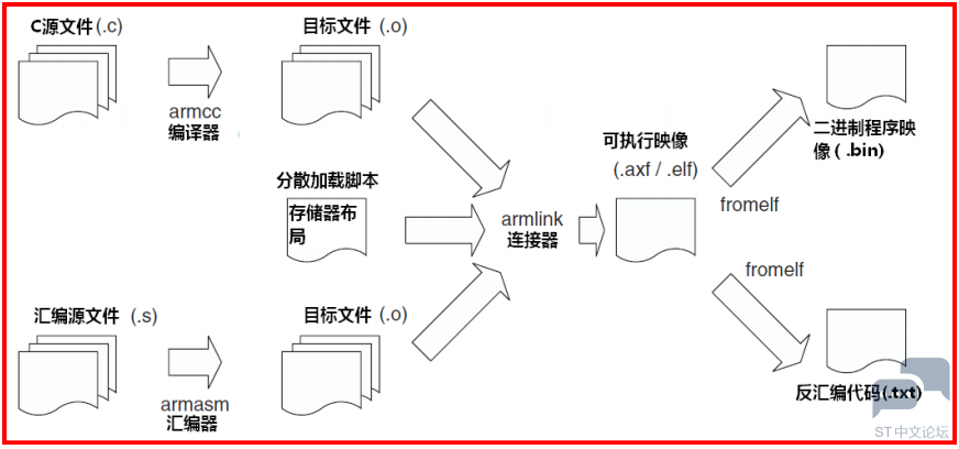

我们需要了解:一般的,工程文件件中会包含很多的C文件以及必要的S文件(汇编文件)。用户在使用IDE(集成开发平台)对工程进行一键式处理时,经预处理->编译->汇编->链接后生成可执行文件。其中,每一个S或C文件在经过汇编器“汇编”后都会生成对应的目标文件(.o或.obj或类似格式文件),然后由链接器对各个目标文件进行链接,决定各个目标文件在最终可执行文件(bin或hex或类似格式文件)里的位置。
我们只需要知道:startup_stm32f407xx.s文件成成的目标文件在最终可执行文件中是第一个被执行的!

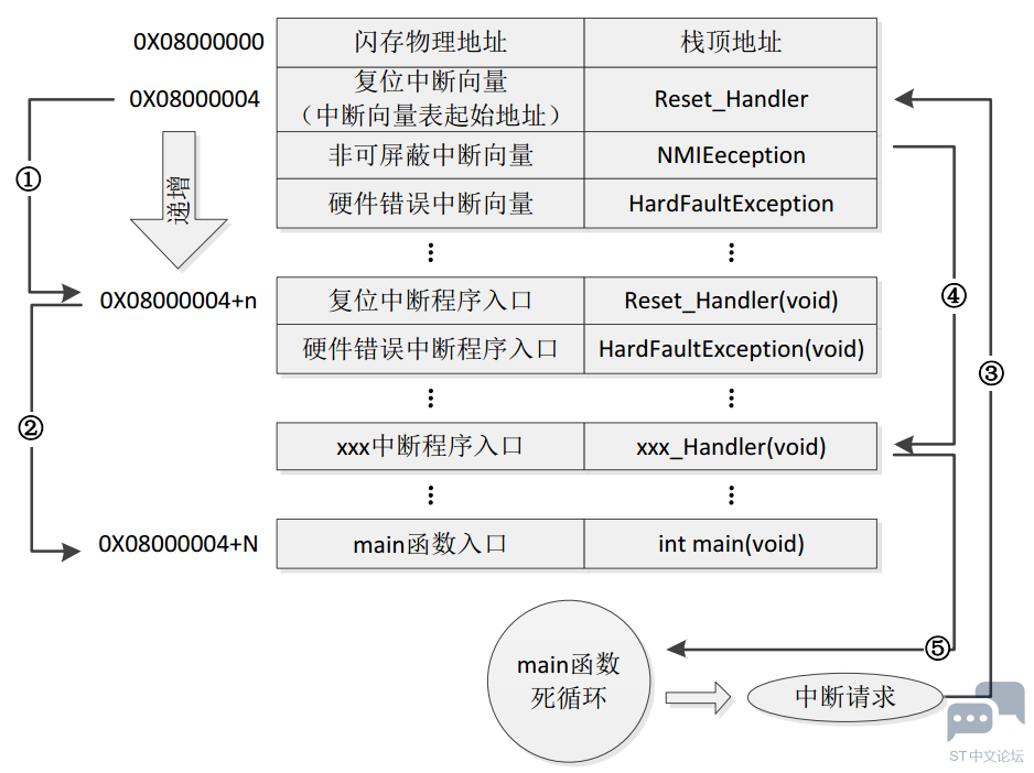

STM32F4和STM32F1的启动文件略不相同,但是基本内容是一样的。启动文件的工作按顺序依次分为以下几项:
- Set the initial SP
- Set the initial PC == _iar_program_start,
- Set the vector table entries with the exceptions ISR  address.
- Branches to main in the C library (which eventually  calls main()).
(1)设置堆栈
(2)初始化PC指针
(3)设置向量表
(4)跳转到main函数

(1)一般我们配置STM32从flash启动,启动流程如下:
【1.1】MCU上电后从0x0800 0000处读取栈顶地址并保存——>MCU从0x0800 0004处读取中断向量表的起始地址——>根据MCU系统设定的中断偏移量来计算出复位中断向量(起始地址+0),其内容=Reset_Handler,即复位中断处理程序入口地址——>跳转到复位中断处理程序入口处(通过设置PC指针,MCU自动完成,我们不需要管);
【1.2】复位中断函数:
R0 = SystemInit
BLX     R0                     跳转到 SystemInit 函数(stm32的第一个函数),并将处理器切换到 thumb 态
R0 = __iar_program_start
BX      R0                      跳转到 __iar_program_start 函数,状态也是切换到 thumb 状态
最后的跳转函数时main函数,即进入用户程序
【1.3】main循环:
需要注意:用户main程序一般内部是一个while(1)死循环(否则,main函数执行完成后,MCU会跳进Hard Fault硬件错误处)
当发生xx中断时:MCU保存现场——>MCU从0x0800 0004处读取中断向量表的起始地址——>根据中断偏移量来计算出xx中断向量,然后取出xx中断处理程序入口地址
【1.4】MCU跳转到xx中断处理程序入口地址处,开始执行中断处理函数。
【1.5】xx中断处理程序完成后,MCU恢复现场,继续执行。

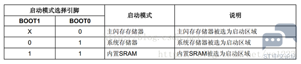

(2)STM32的启动模式简述:
上面讲解的是STM32从flash启动(用户APP程序是从0x08000000开始),实际上STM32支持多种启动模式,这里进行简单介绍:
【2.1】STM32的启动模式由芯片的启动引脚BOOT0和BOOT1决定:MCU在上电时会读取BOOT0和BOOT1引脚的电平状态并锁存,系统根据电平状态来从选择启动方式(注意:这里说的启动是指正常的上电,当我们采用jlink/jtag进行程序烧写或调试时,MCU会会忽略引脚状态)。下面是官方使用指南的说明:
【2.2】STM32三种启动模式对应的物理存储介质均是芯片内置的,它们是:
        a.    主闪存存储器 = 芯片内置的Flash。
        b.    系统存储器 = 芯片内部一块特定的区域,芯片出厂时在这个区域预置了一段Bootloader,就是通常说的ISP程序。这个区域的内容在芯片出厂后用户无法进行读写操作。
        c.  SRAM = 芯片内置的RAM区,具有掉电丢失性。

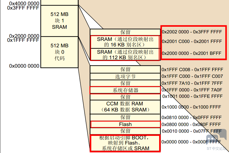

补充解释:我们知道MCU上电是从0x0000 0000开始执行代码,但是我们发现STM32三种启动模式对应的物理存储介质均不在0x0000 0000处(也不可能同时在),而且地址不连续。这就是,“根据启动引脚,映射到Flash、系统存储区或SRAM”这句话的奇妙,可以理解成一下2点:
A 根据不同的启动模式, 对应到各种启动模式的不同物理存储介质将被映像到第0块(启动存储区);
B  即使被映像到启动存储区,仍然可以在它原先的存储器空间内访问相关的存储器。(未验证,值得去探究!!)
A 就是:逻辑上讲MCU上电是从0x0000 0000开始执行代码,但是实际上PC指针是从实际对应的物理存储介质处开始执行。
比如我们从flash启动,通过IAR或KEIL在线调试,会发现MCU运行时的PC指针是从0x0800 0000开始的。
B就是:因为经过系统映射,那么对映射区的读写 = 对实际物理介质区的读写
比如:在00/01启动模式下,仍可读写执行0x08xxxxxx中的数据和代码, 并和读写执行0x00xxxxxx是一回事;在11启动模式下,仍可读写执行0x20xxxxxx 并和读写执行0x00xxxxxx是一回事
【2.3】三种启动方式对比:
a.   主闪存存储器:最常用的方式,程序掉电不丢失,因此当我们确定工程完全达到使用要求后,一般是将文件烧写到flash中。
b.   系统存储器启动:这种模式启动的程序功能是由厂家设置的。一般来说,这种启动方式用的比较少。一般来说,我们选用这种启动模式时,是为了从串口(或是其他类似方式)下载程序,因为在厂家提供的BootLoader中,提供了串口下载程序的固件,可以通过这个BootLoader将程序下载到系统的Flash中。但是这个下载方式需要以下步骤:
        Step1:    将BOOT0设置为1,BOOT1设置为0,然后按下复位键,这样才能从系统存储器启动BootLoader
        Step2:    最后在BootLoader的帮助下,通过串口下载程序到Flash中
        Step3:    程序下载完成后,又有需要将BOOT0设置为GND,手动复位,这样,STM32才可以从Flash中启动
可以看到,利用这种模式下载程序的流程稍显繁琐,但是可以通过普通串口代替专用烧写接口,不需要使用专用烧写工具。

(3)工程源文件与可执行文件的联系之“分散加载文件”
我们在使用ARM集成开发工具对工程进行开发时,基本流程如下:
源文件经预处理->编译->汇编->链接生成目标文件,生产目标文件之前,我们基本上都可以不用深入研究;目标文件经过连接器连接,生成可执行文件。这里我们需要关注一个问题:不同的目标文件是按照什么规则连接在一起的呢?
所依靠的文件即是:分散加载脚本,
【3.1】简单介绍:对于分散加载的概念,在《ARM体系结构与编程》书中第11章有明确介绍。
    分散加载文件(即scatter file,IAR工程中其后缀为.scf)是一个文本文件,通过编写一个分散加载文件来指定ARM连接器在生成映像文件时如何分配RO,RW,ZI等数据的存放地址。如果不用SCATTER文件指定,那么ARM连接器会按照默认的方式来生成映像文件,一般情况下我们是不需要使用分散加载文件的。
什么时候使用scatter file:
1、存在复杂的地址映射:例如代码和数据需要分开存放在多个区域。
2、存在多个存储器类型:包含Flash, ROM, SDRAM,快速SRAM。我们根据代码与数据的特性把他们发在不同的存储器中,比如中断处理部分放在快速SRAM内部来提高响应速度,而把不常用到的代 码放到速度比较慢的Flash内。
3、函数的地址固定定位:可以利用Scatter file实现把某个函数放在固定地址,而不管其应用程序是否已经改变或重新编译。
4、利用符号确定堆和堆栈。
5、内存映射的IO:利用scatter file可以实现把某个数据段放在精确的地址处。因此对于嵌入式系统来说scatter file是必不可少的,因为嵌入式系统采用了ROM, RAM和内存映射的IO。
