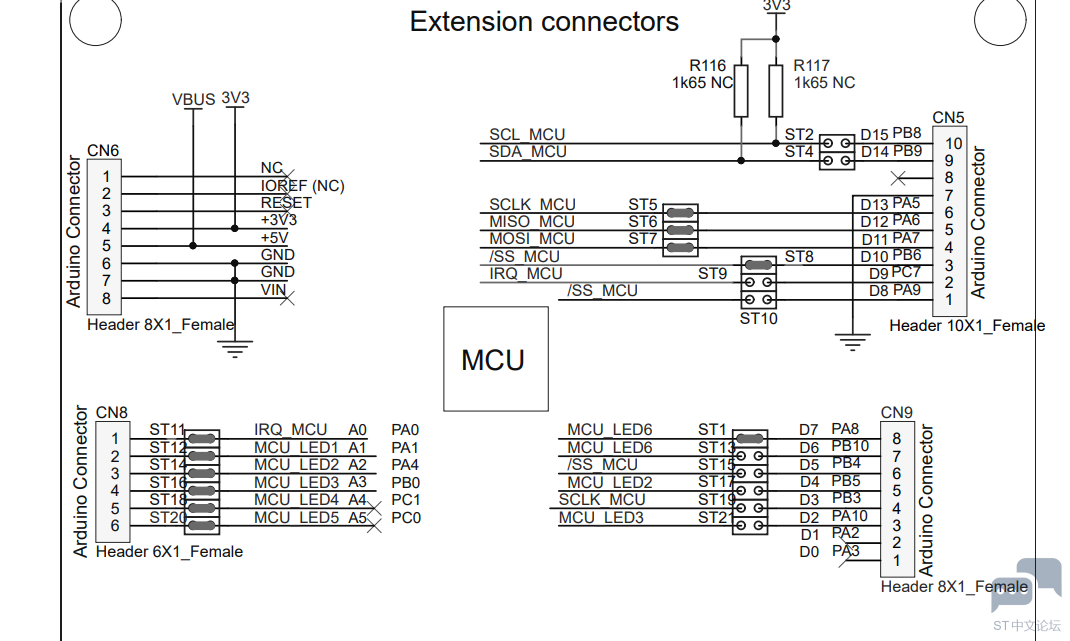

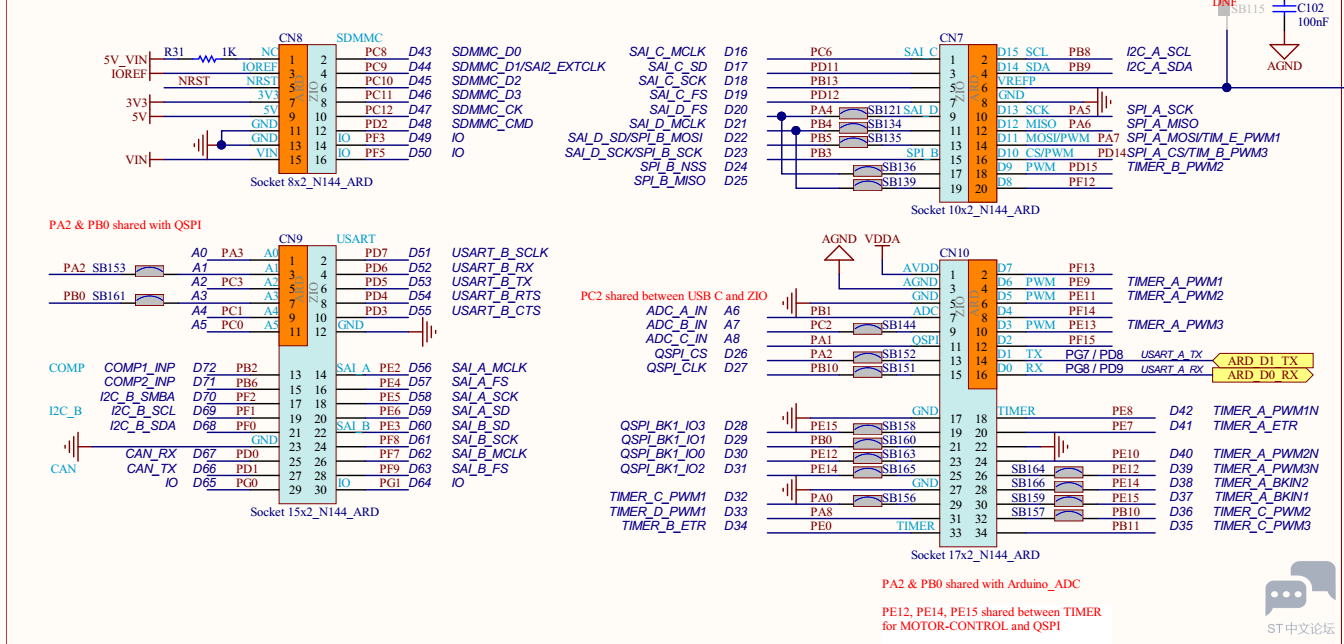

1.原理图
扩展板引脚标注与实际板卡的引脚是不同的,这里需要根据实际修改一下。

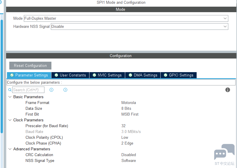

2.spi配置
上图是本次移植中,笔者使用的配置,亲测可行

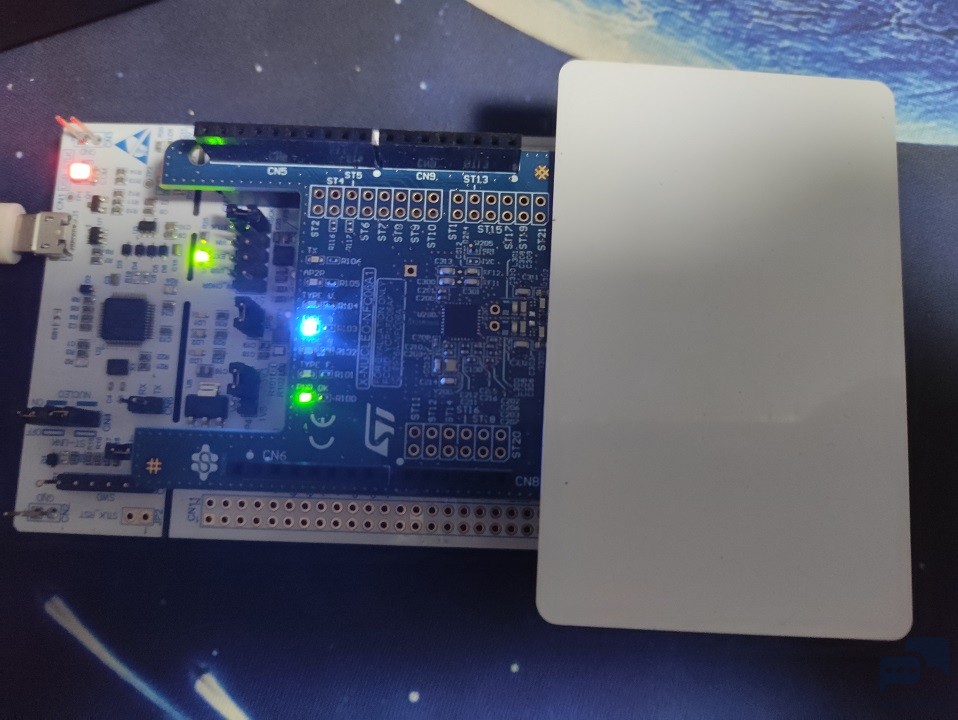

效果演示:
读取M1卡卡号,不支持M1协议,但是支持NRFA。

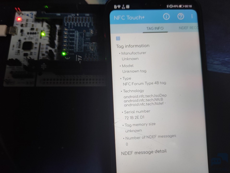

手机读取板子,识别为NFCF协议了,其实是因为手机啥都支持,读到的就看板子处在那种模式。

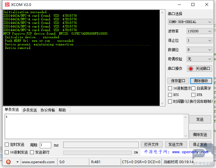

相关打印
