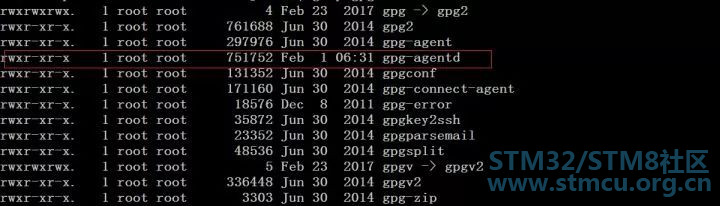

ps eho command -p 23374netstat -pan | grep 23374
查看pid:23374进程启动路径和网络状况,也就是来到了图1的目录,到此已经找到了黑客留下的二进制可执行文件。接下来还有2个问题在等着我:

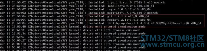

看到了在半夜12点左右,在服务器上装了很多软件,其中有几个软件引起了我的注意,下面详细讲。边找边猜,如果我们要做坏事,大概会在哪里做文章,自动启动?定时启动?对,计划任务。

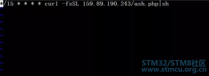

crontab -e
果然,线索找到了。
0x02 作案动机
上面的计划任务的意思就是每15分钟去服务器上下载一个脚本,并且执行这个脚本。我们把脚本下载下来看一下。

3. 下载github上的开源扫描器代码,并安装相关的依赖软件,也就是我上面的messages里看到的记录。

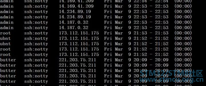

通过依次分析这3个脚本,就能看出这个病毒的可怕之处,先是通过写入ssh public key 拿到登录权限,然后下载执行远程二进制文件,最后再通过redis漏洞复制,迅速在全网传播,以指数级速度增长。那么问题是,这台服务器是怎么中招的呢?看了下redis.conf,bind的地址是127.0.0.1,没啥问题。由此可以推断,应该是root帐号被暴力破解了,为了验证我的想法,我lastb看了一下,果然有大量的记录:

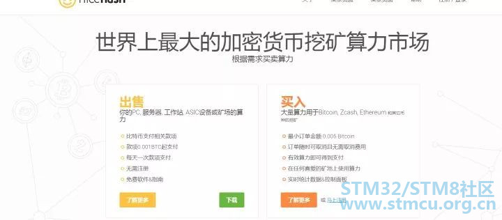

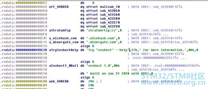

还剩最后一个问题,这个gpg-agentd程序到底是干什么的呢?我当时的第一个反应就是矿机,因为现在数字货币太火了,加大了分布式矿机的需求,也就催生了这条灰色产业链。于是,顺手把这个gpg-agentd拖到ida中,用string搜索bitcoin,eth, mine等相关单词,最终发现了这个:
打开 nicehash.com 看一下,一切都清晰了。
