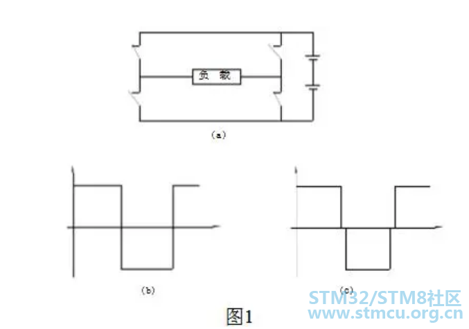

  由于正弦交流量是典型的模拟量,传统发电机难以完成高频交流电流输出,而功率半导体器件于模拟状态工作时产生的动态损耗剧增,于是,用开关量取代模拟量成为必由之路,并归结为脉冲电路的运行过程,从而构成了运动控制系统中的功率变换器或电源引擎。典型的H桥逆变电路很容易理解(图1a)
  对角联动的两个开关器件和与之对应的另一组对角桥臂同时实施交替的开关作业时,建立运行后,流经负载的电流即为交流电流(图1b),考虑到功率器件关断时的滞后特性避免造成短路,通常都做成(图1c)的波形结构。显然开关器件输出的是方波(矩形波)交流电流。

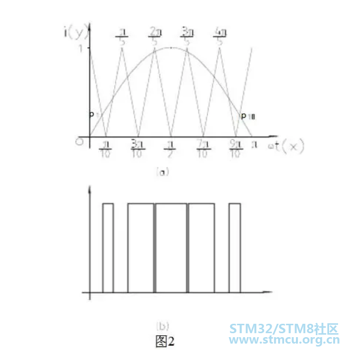

  自然采样法是一种基于面积等效理念的能量转换形式,其原理极为简单而且直观,并具备十分确切的数理依据,通用性及可操作性也很强。当正弦基波与若千个等幅的三角载波在时间轴上相遇时,并令正弦波的零点与三角波的峰点处于同相位(图2a),所得的交点(p)表达为时间意义上的相位角和对应的瞬时幅值,交点间的相位区间段表示以正弦部分为有效输出的矩形脉冲群(图2b)。

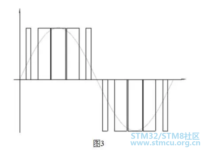

  由此,SPWM波的基本概念是每一周期的基波与若千个载波进行调制(载波的数量与基波之比即为载波比),并依次按正弦函数值定位的有效相位区间集合成等幅不等宽且总面积等效于正弦量平均值的正弦化脉冲序列。对应于正弦量的正负半周,实施双路调制或单路分相处理及放大后,控制驱动功率开关器件运行,最终得正弦化交流量的样本波形如(图3)所示,滤波后流经负载的电流即为正弦波电流。

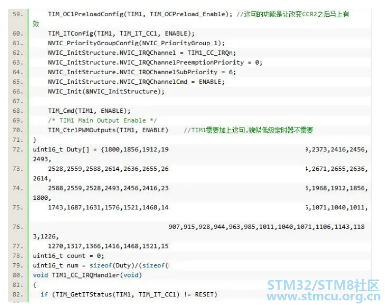

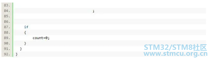

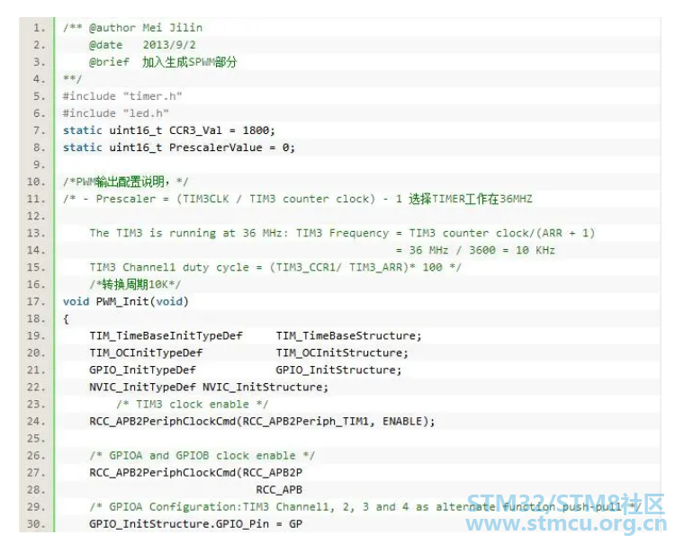

  STM32产生SPWM程序
