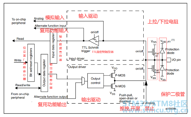

01、I/O接口电路
带FT的是说明可以容忍5V电压的,I/O电路框图

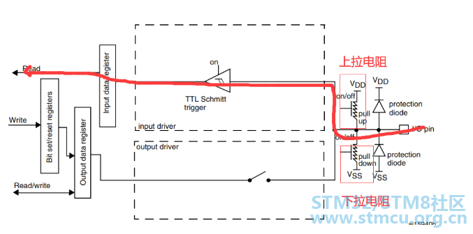

1.1、普通输入
普通输入模式下,上拉和下拉电阻(微弱)的存在,共分3种模式
1、浮空输入,不使能上拉电阻,不使能下拉电阻
2、上拉输入,使能上拉电阻
3、下拉输入,使能下拉电阻
从上面框图得知,输出缓存是被禁止的

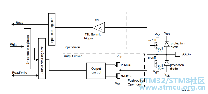

1.2、普通输出
普通输入模式下,上拉和下拉电阻(微弱)的存在。主要是由于P-MOS和N-MOS的存在分为下列两种模式
开漏模式:输出寄存器是 0 时,激活 N-MOS, 而输出寄存器是 1 时,端口保持高阻态(P-MOS 不会被使能)
推挽输出: 输出寄存器是 0 时,激活 N-MOS, 而输出寄存器是 1 时,激活 P-MOS
从上面的框图得知,
1、在普通输出模式中,TTL施密特触发器是打开的,所以读输入数据寄存器,可以得到 I/O 的状态。
2、驱动GPIO输出,我们可以采用输出寄存器也可以使用位段

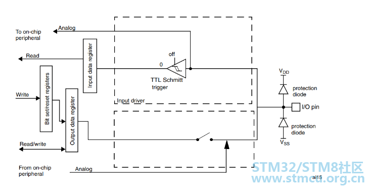

1.3、模拟输入
模拟输入上拉电阻和下拉电阻是没有用的
高阻态下模拟输入
从上面框图得知
弱上拉和下拉电阻禁止
施密特触发器停用,施密特触发器输出值强制为0
输出缓存被禁止
读输入数据期存器, 读到的值为0
注意:IO配置成模拟输入时,不能容忍5V电压

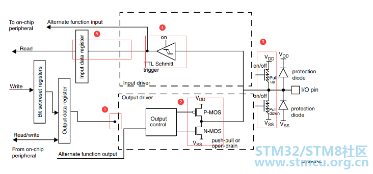

1.4、复用输出
复用输出框图
从上图框图中可以得到5条信息
输出缓存被来自外设的信号驱动(发送数据器使能和数据),也即是位设置/清除寄存器和输出数据寄存器在这里是无用的
由于P-MOS和N-MOS使能,仍然可以配置成推挽输出和开漏输出
上拉电阻和下拉电阻使能,可以进行配置
TTL施密特触发器使能
可以通过读输入数据寄存器, 可以得到 I/O 的状态

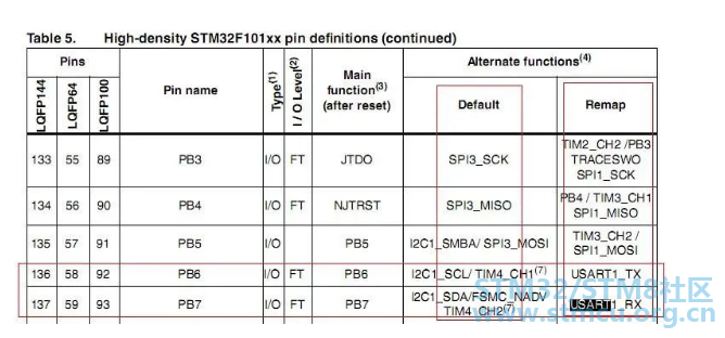

STM32上有很多I/O口,也有很多的内置外设想I2C,ADC,ISP,USART等,为了节省引出管脚,这些内置外设基本上是与I/O口共用管脚的,也就是I/O管脚的复用功能。但是STM32还有一特别之处就是:很多复用内置的外设的I/O引脚可以通过重映射功能,从不同的I/O管脚引出,即复用功能的引脚是可通过程序改变的。
三个红框交汇处.STM32F103VCT6这个CPU的USART1接的是PB6/PB7但是上电初始化后默认功能并非是USART1.所以想要用串口功能.必须用端口重映射。
STM32的单片机每个功能模块有自己的时钟系统,所以要想要调用STM32单片机的功能模块时必须先配置对应时钟,然后才能去操作相应的功能模块.端口重映射也一样.如图示:

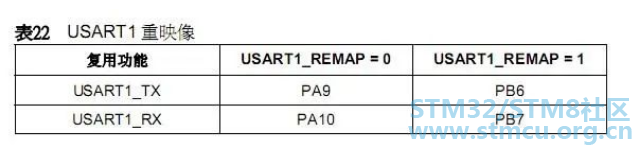

重映射步骤为:
1.打开重映射时钟和USART重映射后的I/O口引脚时钟,
  1. RCC_APB2PeriphClockCmd(RCC_APB2Periph_GPIOB |RCC_APB2Periph_AFIO,ENABLE);
2.I/O口重映射开启.
GPIO_PinRemapConfig(GPIO_Remap_USART1,ENABLE);
3.配制重映射引脚, 这里只需配置重映射后的I/O,原来的不需要去配置.​​​​​​​
  1. GPIO_InitStructure.GPIO_Pin =GPIO_Pin_6;
  2. GPIO_InitStructure.GPIO_Mode =GPIO_Mode_AF_PP;
  3. GPIO_InitStructure.GPIO_Speed =GPIO_Speed_50MHz;
  4. GPIO_Init(GPIOB,&GPIO_InitStructure);
  5. GPIO_InitStructure.GPIO_Pin =GPIO_Pin_7;
  6. GPIO_InitStructure.GPIO_Mode =GPIO_Mode_IN_FLOATING;
  7. GPIO_Init(GPIOB,&GPIO_InitStructure);

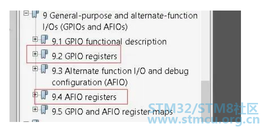

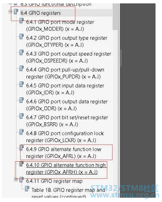

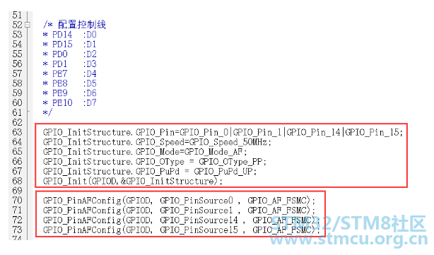

2.1、STMF20X系列
STMF20X系列(包括之后的40系列)是没有重映射的说法,只有统一的称为复用功能。
从上图看出F10X系列会有专门的普通IO寄存器,会有复用寄存器,使用库函数如下:
  1. void GPIO_PinRemapConfig(uint32_t GPIO_Remap, FunctionalStateNewState)
从上图F20X系列使用了复用功能寄存器,然不是像F10系列存在专门的复用寄存器,F20X系列GPIO复用的功能更广。
备注:要先配置GPIO为复用功能,再调用复用的库函数

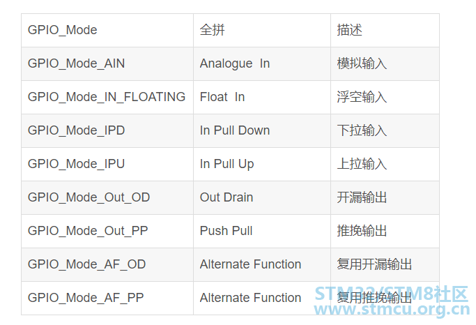

03、相关名词解释
GPIO模式名字解释
F20系列:GPIO共有四种功能​​​​​​​
  1. typedef enum
  2. {
  3.   GPIO_Mode_IN   = 0x00, /*!< GPIO Input Mode */
  4.   GPIO_Mode_OUT  = 0x01, /*!< GPIO Output Mode */
  5.   GPIO_Mode_AF   = 0x02, /*!< GPIO Alternate function Mode */
  6.   GPIO_Mode_AN   = 0x03  /*!< GPIO Analog Mode */
  7. }GPIOMode_TypeDef;
