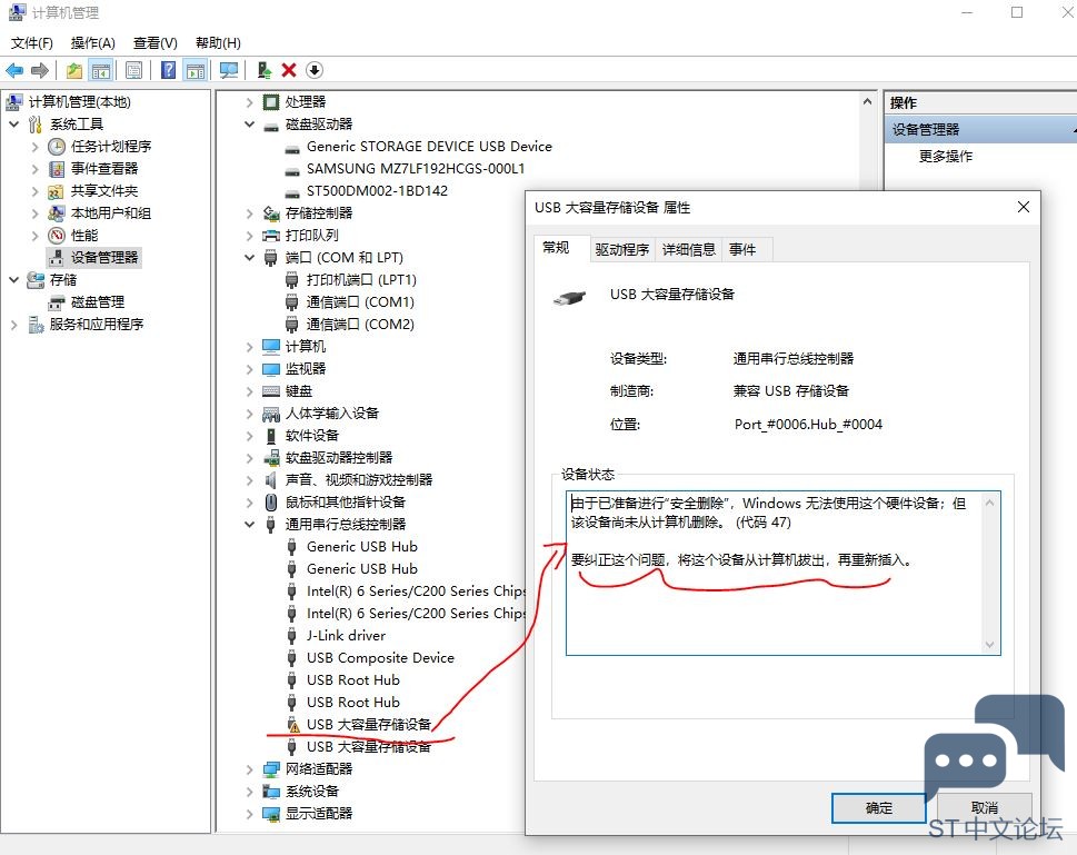

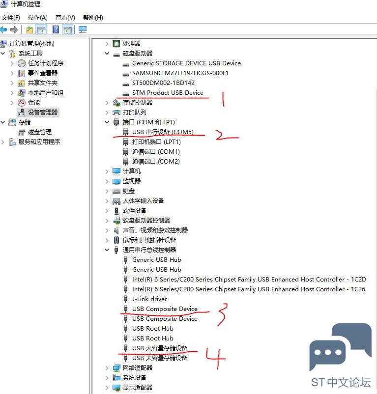

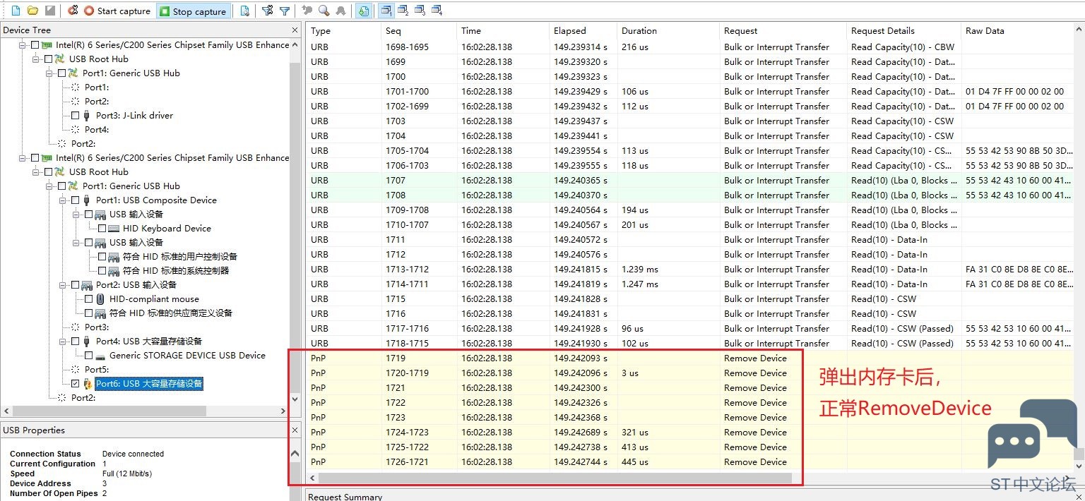

MCU:STM32L4R9ZI 用stm32cubeMX分别生成CDC和MSC工程;两个工程分别单独下载,效果OK;然后在CDC工程基础上增加MSC内容,做了一番修改后,改为复合设备工程,工程编译下载后出现两个问题。设备管理器显示正常,如下图:
问题1:单独MSC工程(左图)显示正常,复合设备工程(右图)图标显示异常。

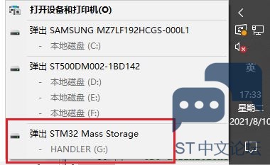

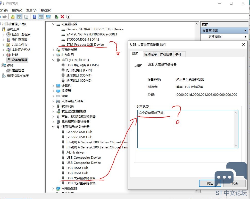

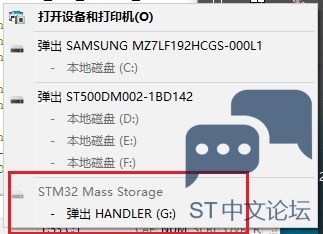

问题2: 下载复合设备程序,点击“弹出HANDLER(G:)”, 设备正常移除;保持连接不动,20秒后,又自动枚举成功(这很奇怪?效果相当于重新插拔usb一次)? 下载单独MSC程序,点击“弹出STM32 Mass Storage”,设备正常移除;之后需要重新插拔usb一次,才能枚举成功(这是正常效果)。 有碰到过的小伙伴吗,帮忙看看,谢谢! 新增问题描述: 保持线路连接不动。上图为单独MSC程序的设备移除后,设备管理器正常显示(设备已删除);下图为复合设备程序的设备移除后,设备管理器异常显示,显示设备运转正常;

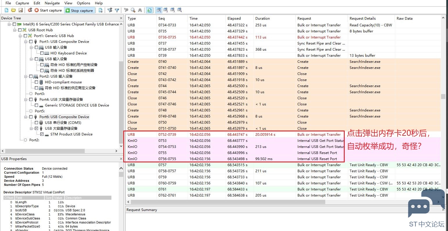

续新增问题描述(用USBlyzer分析): 上图为单独MSC程序。下图为复合设备程序,为啥会自动枚举?
