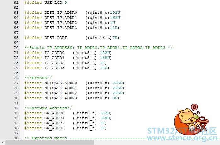

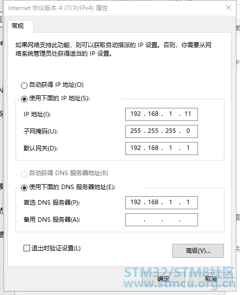

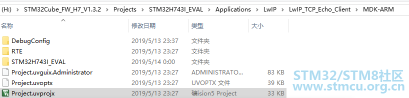

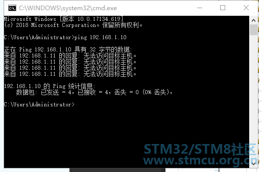

大家好,我正在使用H743-NUCLEO调试LwIP。目前遇到一个问题,使用PC做服务端,stm32开发板做客户端。stm32开发板烧录的是H743EVAL的例程如图。因为我使用网线连接PC和开发板,所以我选择固定IP(关掉了LWIP_DHCP)。其中我把板子的地址固定为192.168.1.10,PC地址固定物192.168.1.11,但是打开网络助手,发现板子始终没有连接PC。Ping板子也ping不通,看程序应该需要按键触发TCP连接,这个我按了,还是没反应。不知道我漏了什么关键步骤。如果哪位高手用过这个例程,还望不吝赐教。相关设置附图. |
çµèIP设置
ä¾ç¨

Pingæ¿åçIP

1、使用最新版的HAL库1.4.0里面的例子,不要搞之前的1.3.0了,特别是网络这块。
2、修改主频时钟部分,评估板是外部晶振25MHz,而Nucleo板子是板子上的那个F103芯片输出的8MHz时钟作为输入。
3、注意xxx_msp文件里面以太网底层引脚是否有不同。
注意这三步,基本就没问题了。
非常感谢,调通了。是我太大意了。
我来总结下,二楼说的很对,在移植EVAL程序的时候要注意外部时钟源频率。同时对比器件引脚,是否一致。
