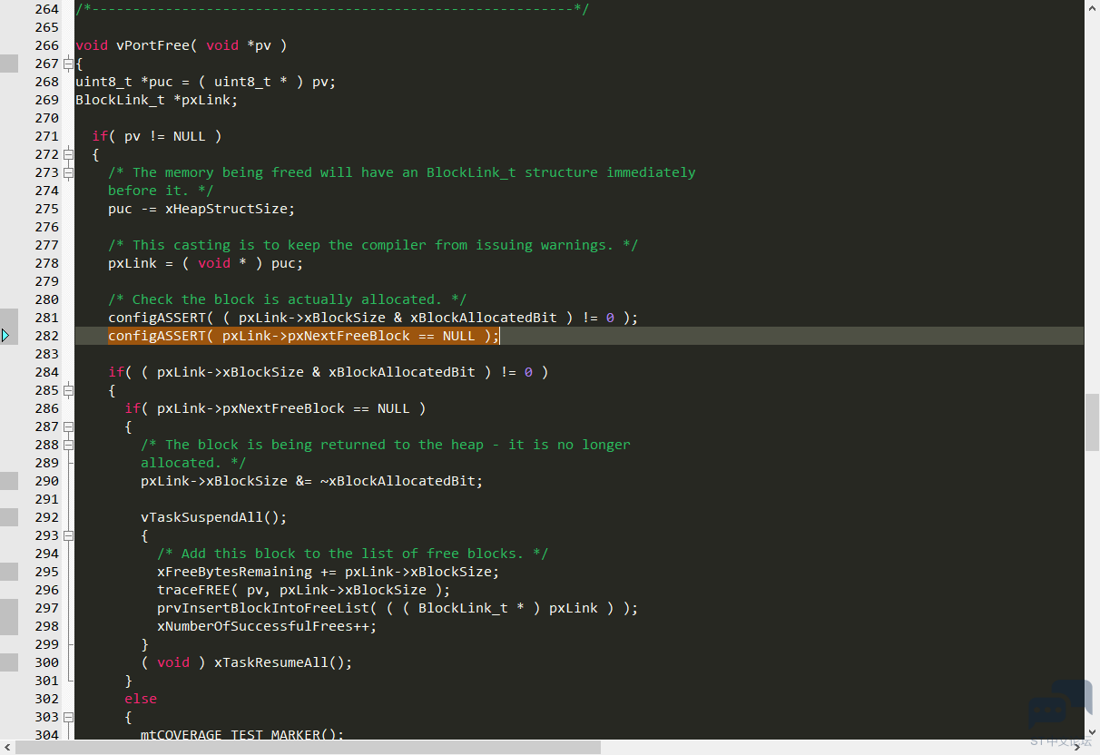

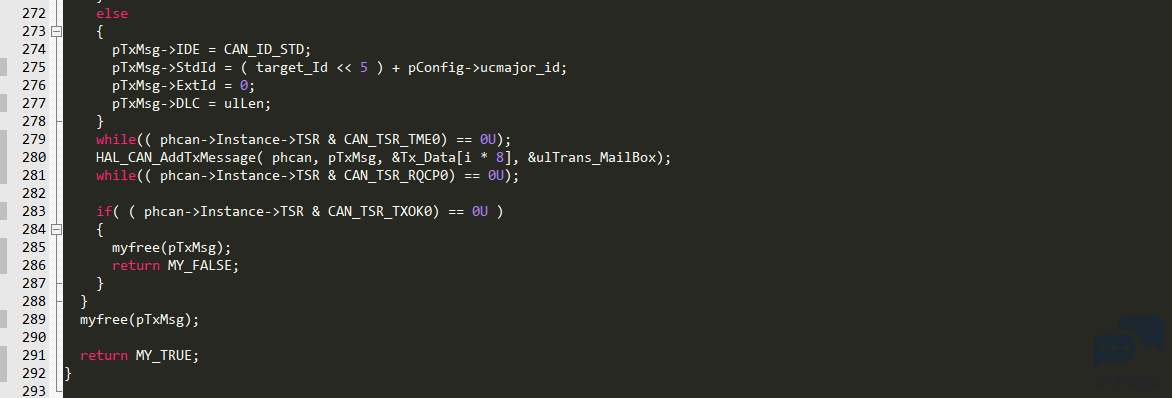

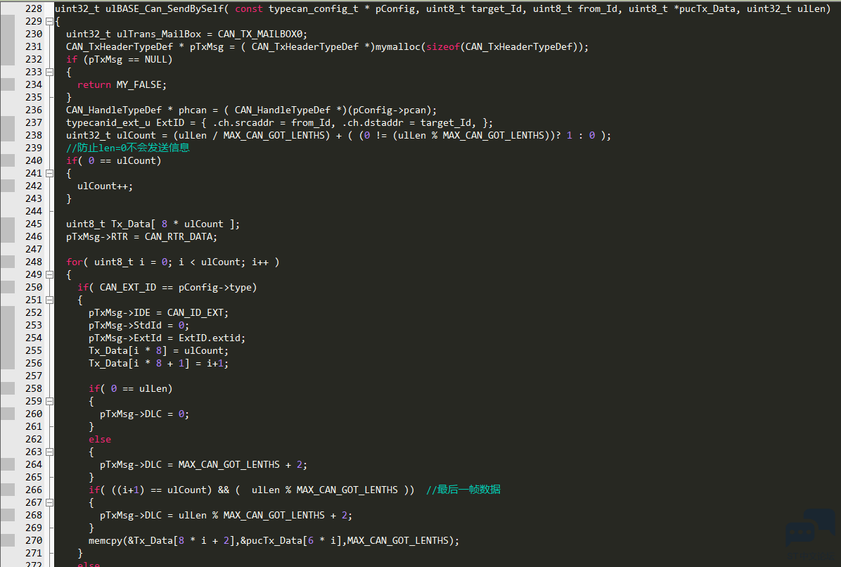

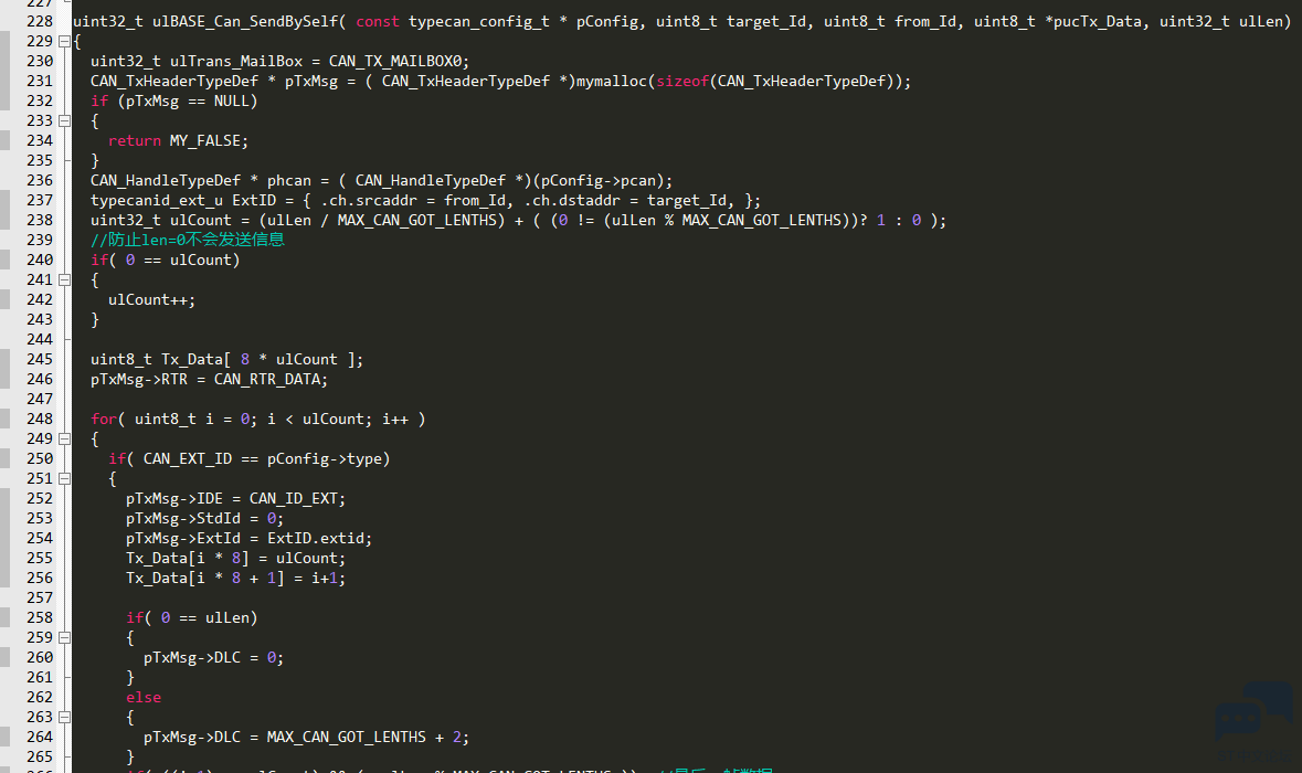

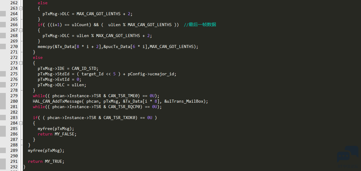

😕 问题找到了,有个地方free了两次
检查在使用memcpy时没有越界访问内存,确保所有内存操作都是合法的。
确保每个内存块只被释放一次,避免重复释放动作;
注意传递给vPortFree的指针是由pvPortMalloc分配的。
好的谢谢大佬
养成一个好习惯:每次使用vPortFree(p)函数后将p赋值成NULL,因为vPortFree内部会检查形参指针是否为空值。
另外,卡住的地方叫断言,程序自检通常会用到。
