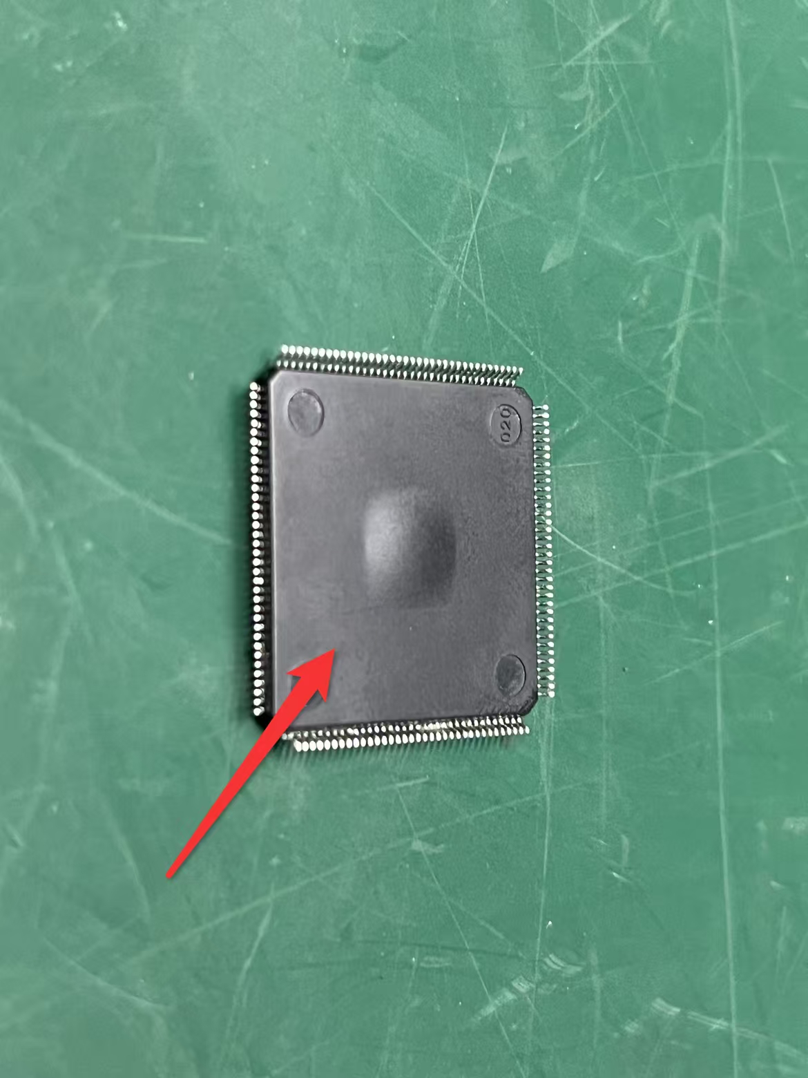

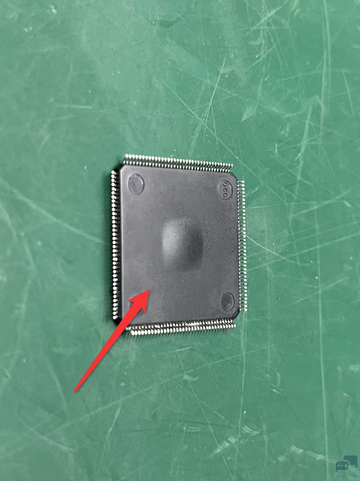

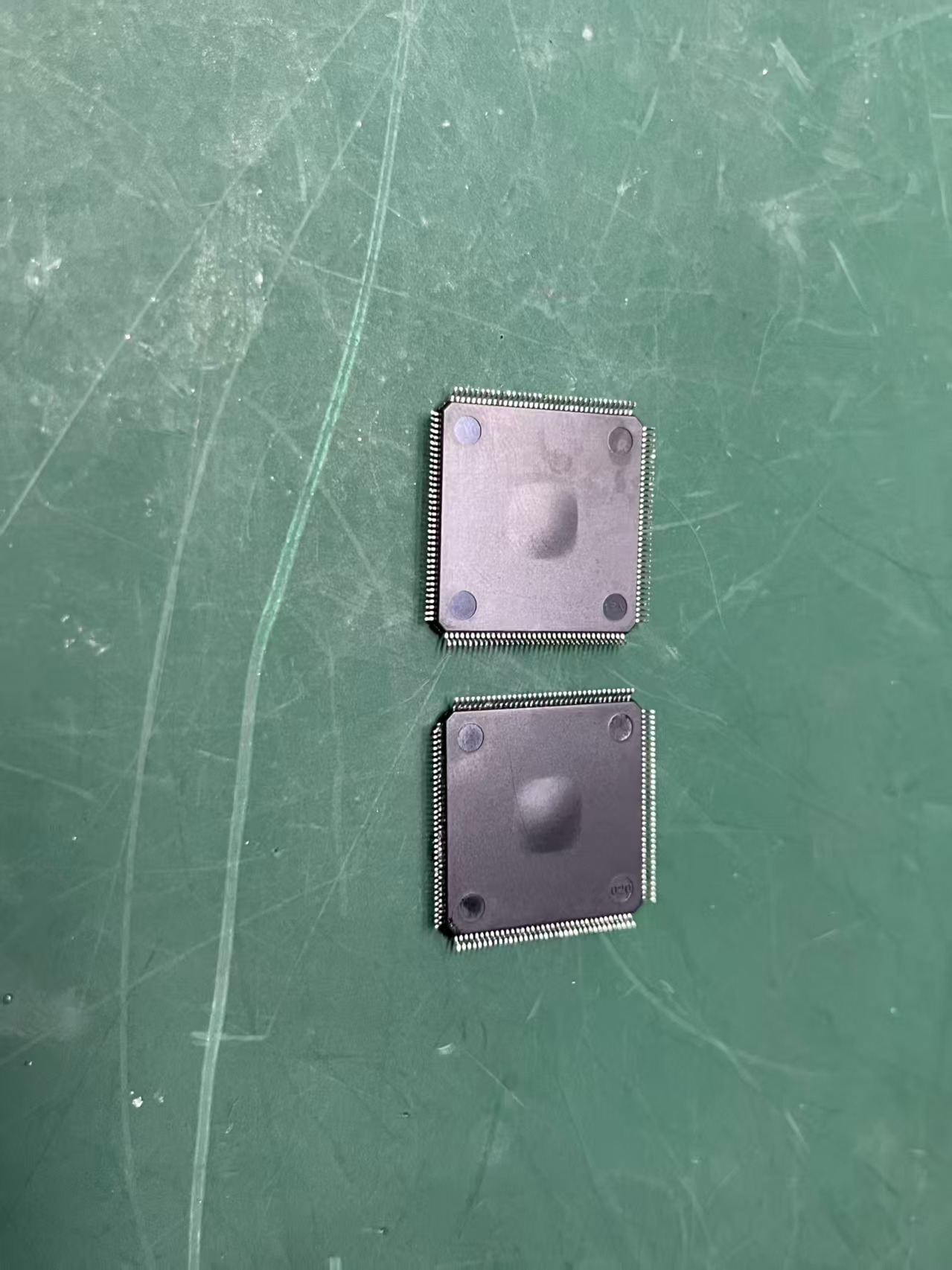

STM32F405ZGT6 批次22+ 问下这颗料,60度烘烤12小时后,出现鼓包,是怎么回事? 原厂有标准的烘烤温度范围 跟时长范围吗?

butterflyspring 回答时间:2026-7-20 11:02:45
通常受潮的芯片在高温气化后容易引起膨胀。
所以要看看温度要控制是否准确。通常瞬间高温从物理上讲有可能使得水汽膨胀。
如果芯片受潮,进入回流焊的话,温度倒是会上升很快。
稳定的60度应该不会引起鼓包的,甚至不会引起金属材料变形的。
烘烤可以参考 IPC/JEDEC J-STD-033D 这个标准
