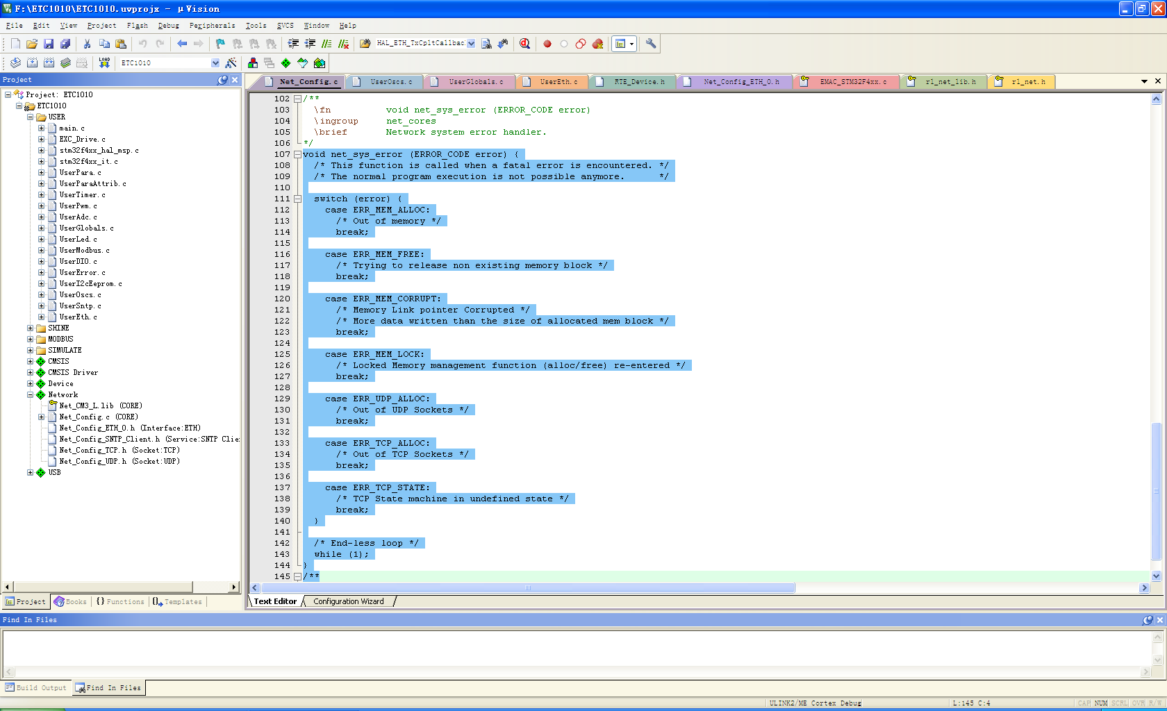

不是寄存器,是Net_Config.c里面的net_sys_error函数。网上搜了下,说是keil的网络库只能在单任务中运行。今天准备再试下。
库是封装了的嘛,以我的水平看不到,只知道程序运行到这个代码里面了。缓冲区我已经扩大到12000了,至于释放失败我就搞不清楚是什么情况了。昨天的代码已经把发送程序从中断里面移出去了,但是发送缓冲区请求还在中断里面,网上有资料说这个网络库只可以单任务使用,所以今天把udp_get_buf也移出去了,看看还有啥异常出现。

我看过其他人都是跑的多任务,只是以太网是单独一个任务
