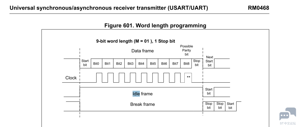

它们最核心的区别在于:IDLE 中断检测的是线路的空闲状态(何时开始空闲),而 RTO 中断检测的是数据的接收超时(等待了多久)。IDLE是固定的---不能修改,RTO是可编程的---可控
出现IDLE 帧意味着一帧数据发完了,不完全代表一组数据发完,取决于发送端数据连续性。
当然在空闲时间处理数据是减轻CPU负担的一种常用方式。
另外STM32有丰富的系列产品,同样的外设在不同系列里功能丰富程度不一样,所以最好列出具体型号,方便小伙伴们准确定位哈~~
