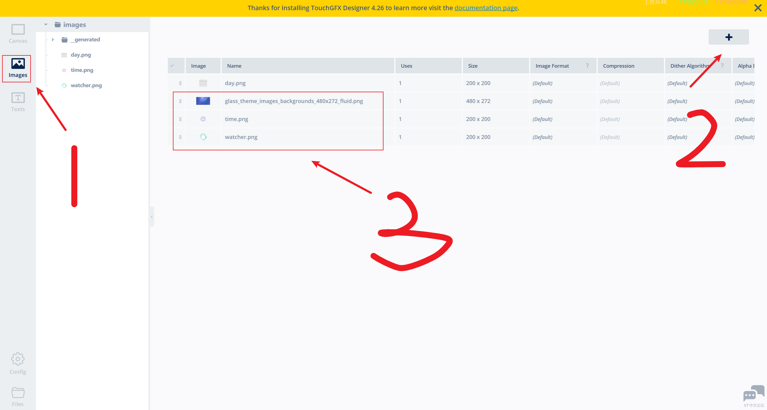

我们根据箭头的指引,将我们上面保存好的图片导入到我们的工程中。

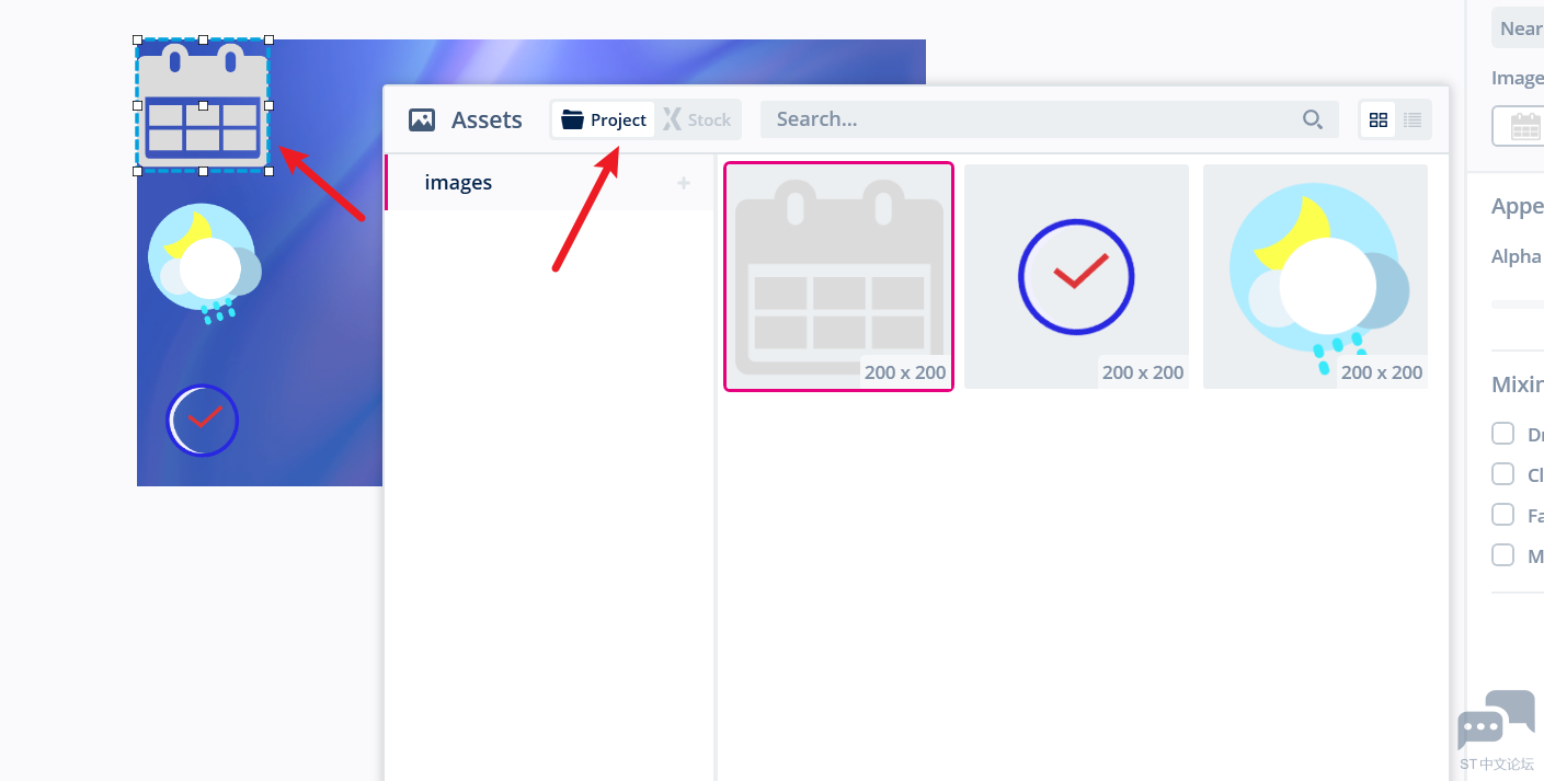

根据箭头的指引,我们就可以成功把图标导入进去

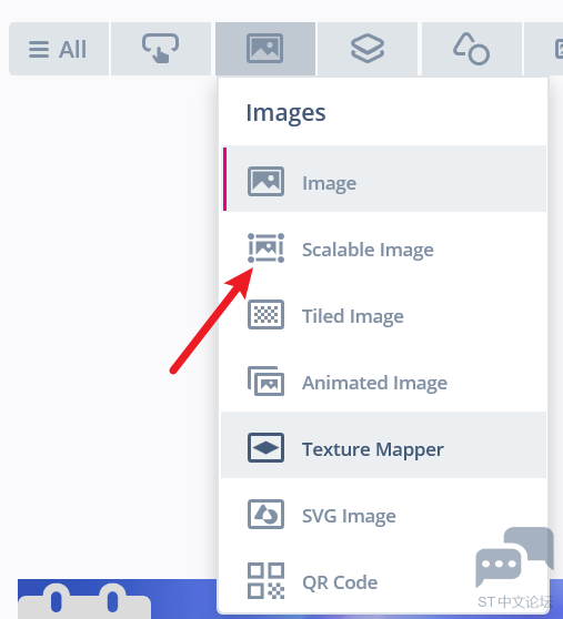

我们选择这个自定义边框的图片,这样子我们图标太大也能调节其中的大小。
将图片保存到我们这里,这里我通过一列排放

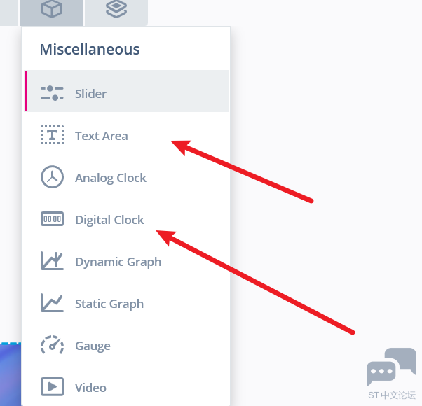

另一部分我们则选择文字和数字时钟,这样子选择让我们的界面的数据显示。

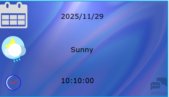

最后的效果是这样子

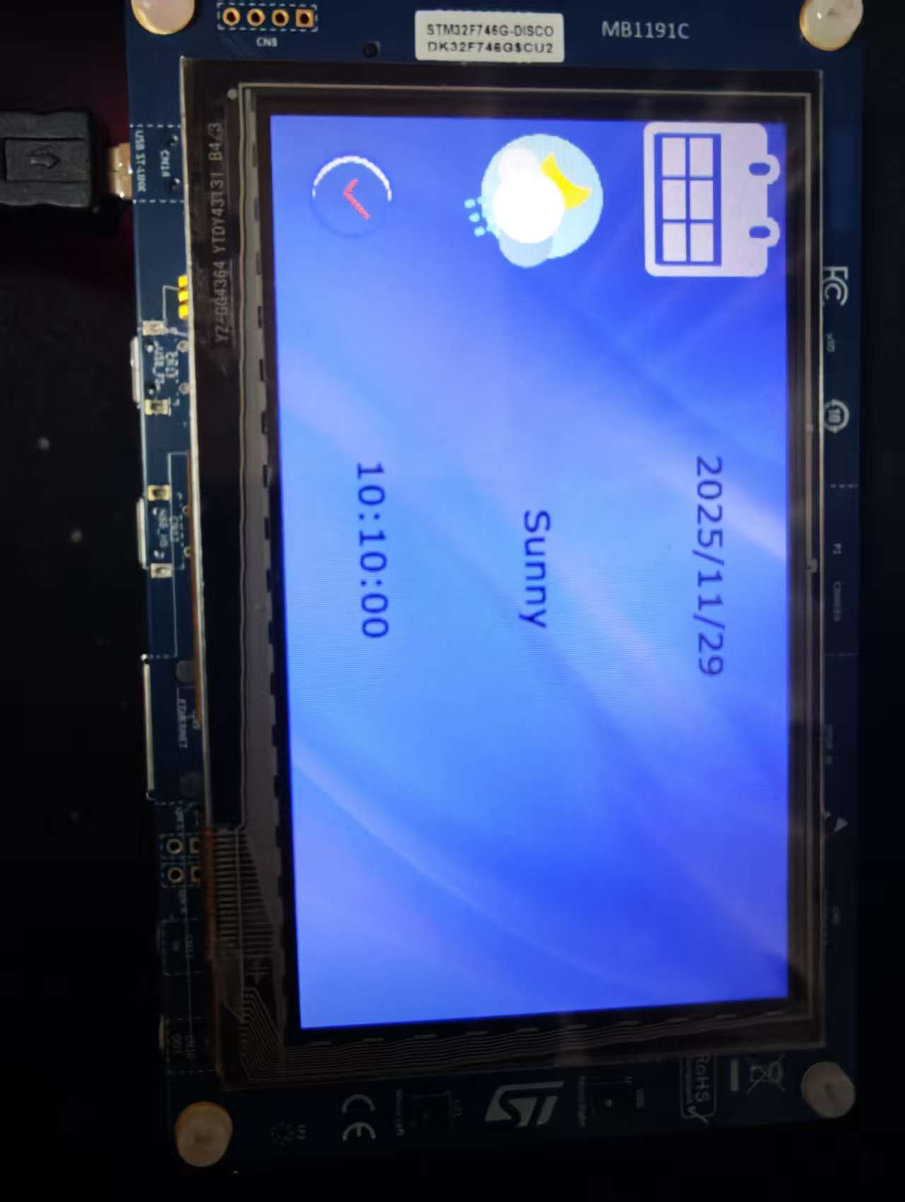

板子上的效果也是相同,但是其中的时钟显示不会随着时间改变这里我们需要修改。
