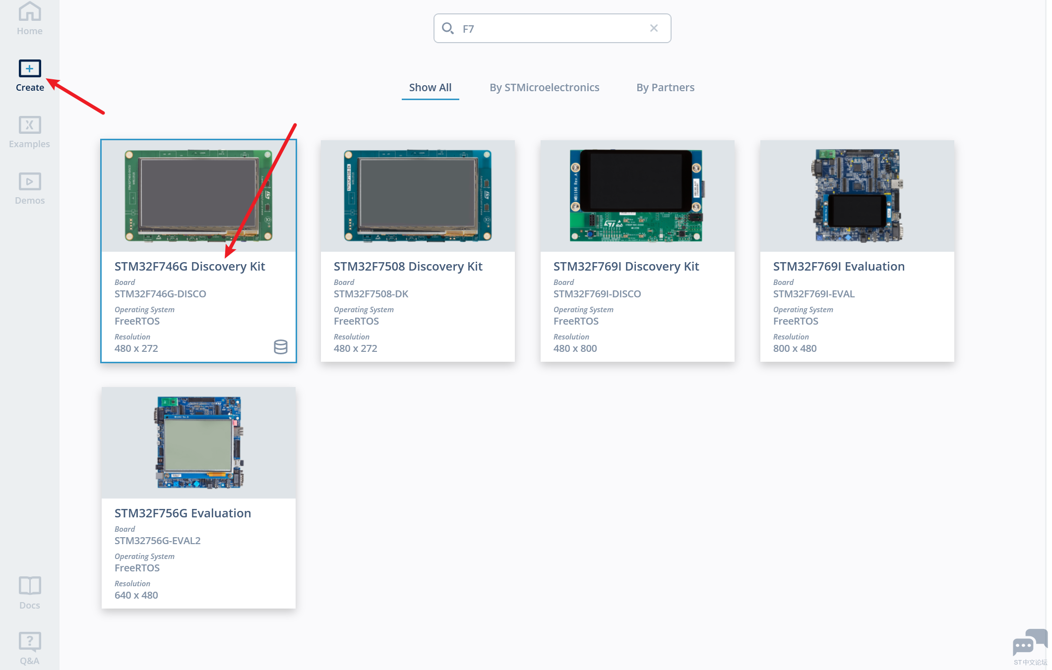

简单配置之后,我们选择我这次参与任务的板卡
很方便我们就可以选中其中点击右下角创建我们的工程

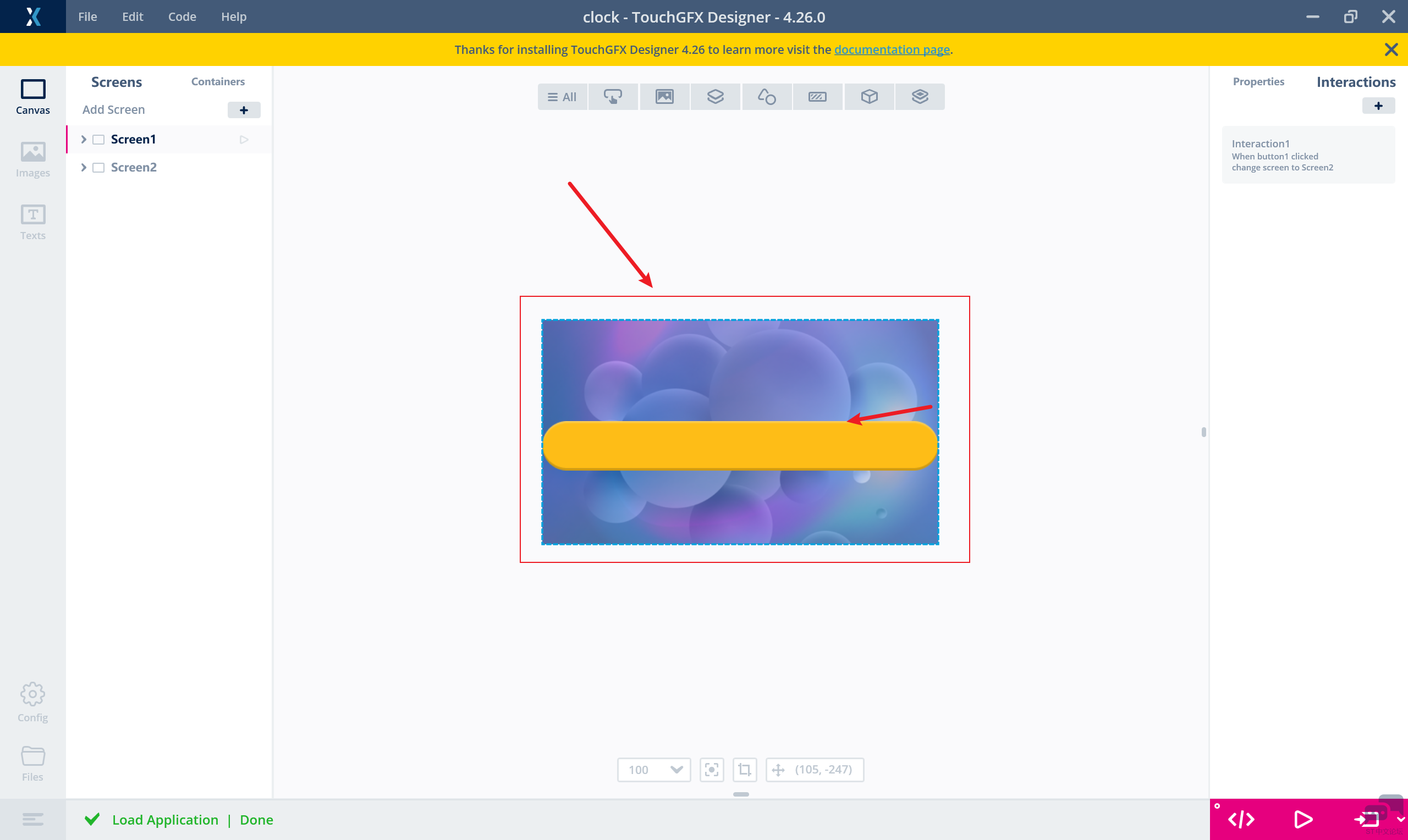

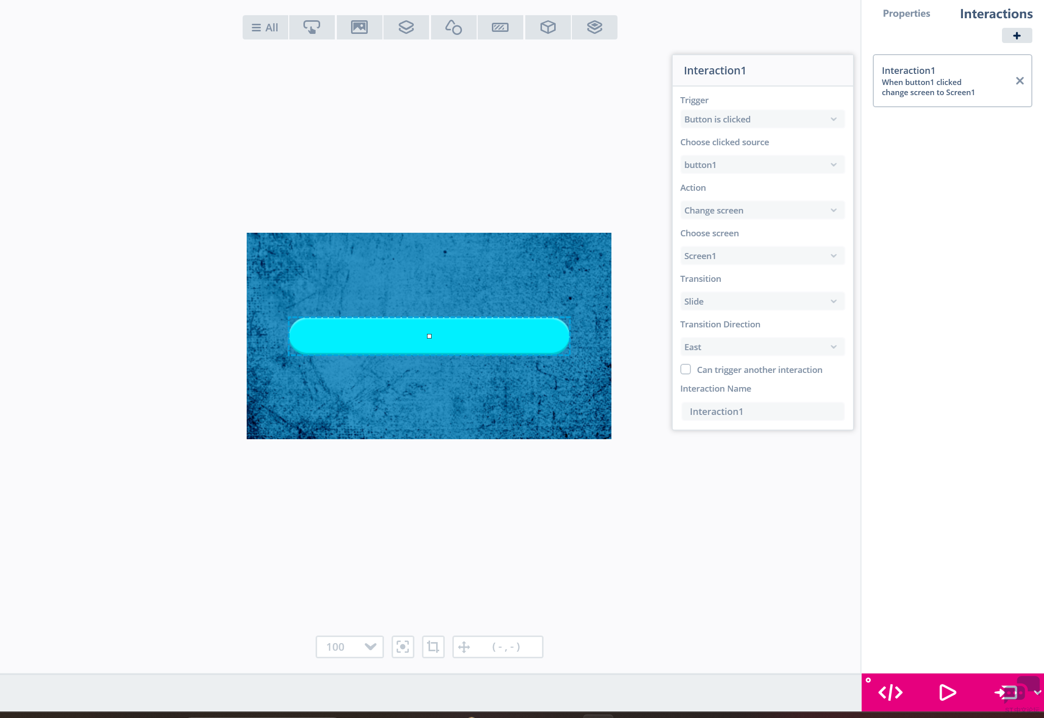

这里我根据b站的课程,简单做了一个按键切换页面的功能,其中点击就会切换到第二个界面。

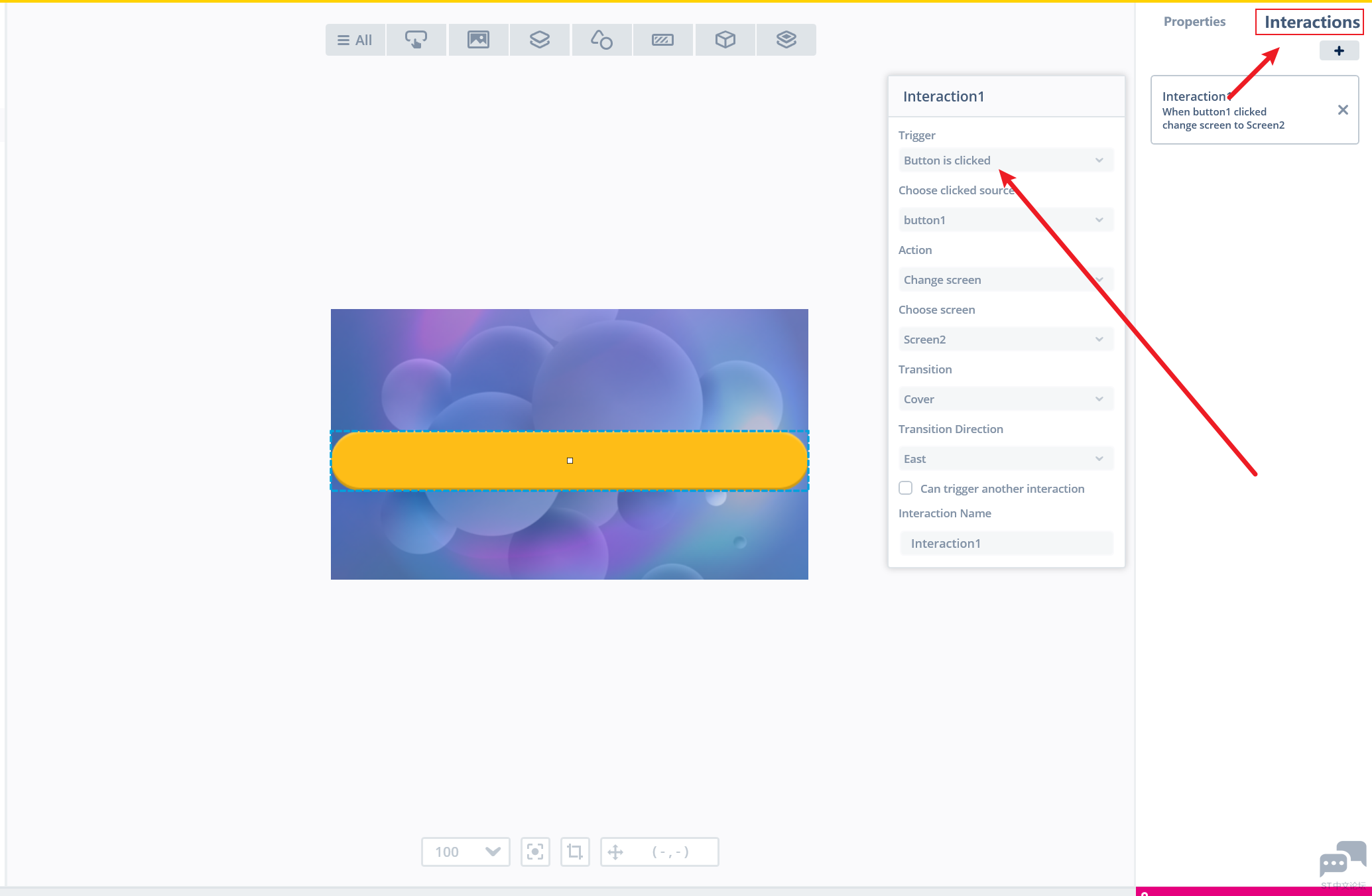

其中我们只需要在这个界面写触发时间,就能实现我们的操作
第二个界面也是同理,也是添加我们的按键触发事件切换为我们的第一个界面

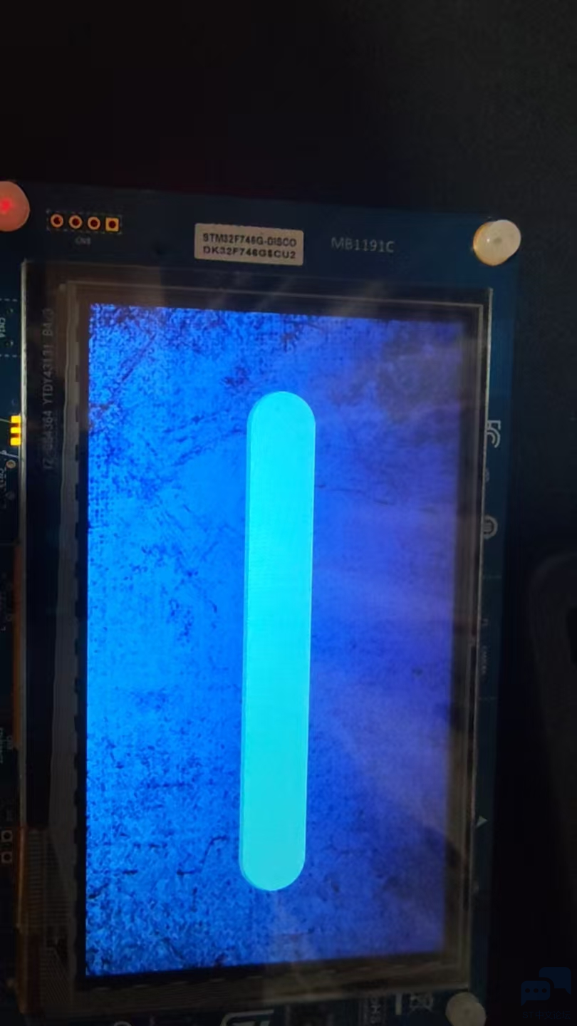

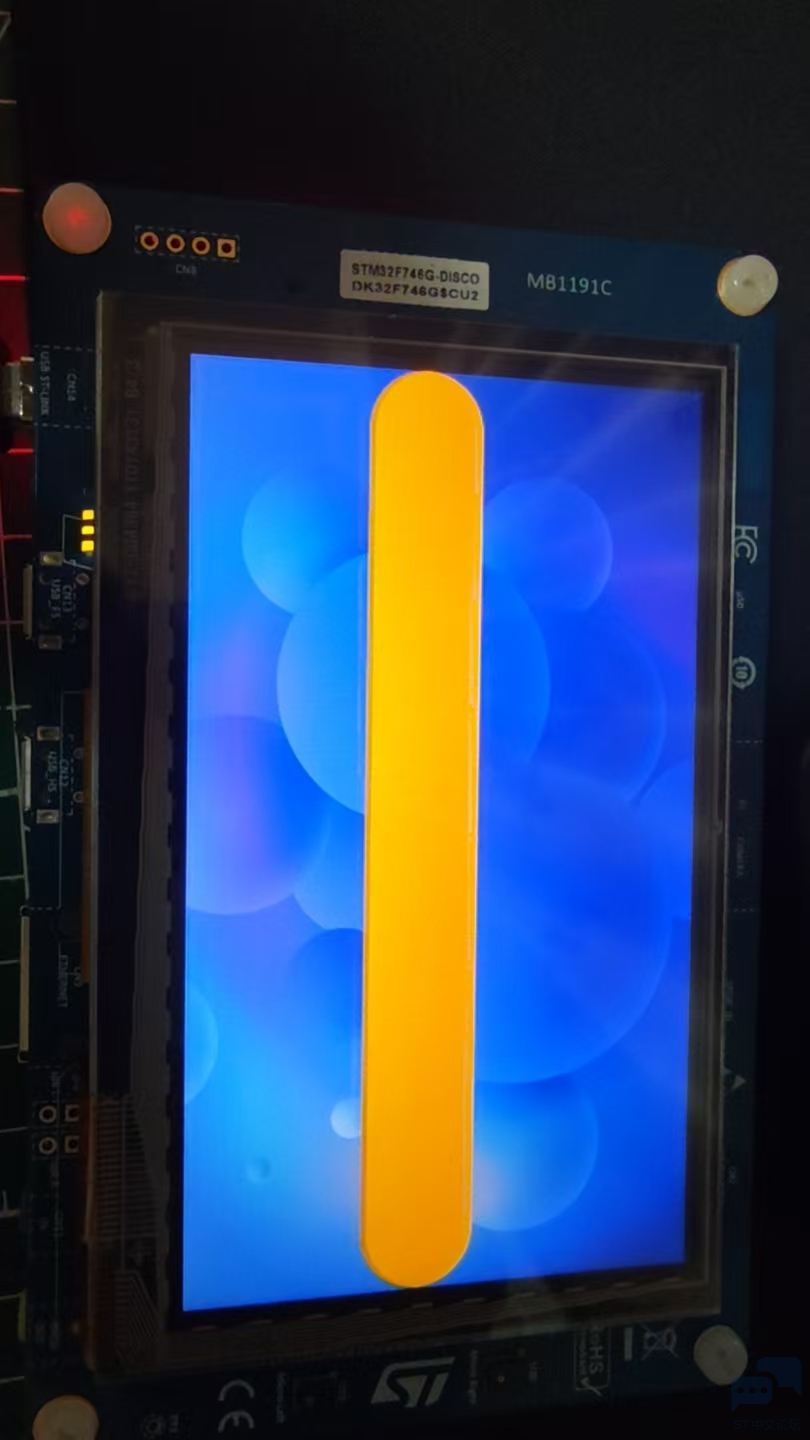

点击第二个我们就可以很清楚的看到其中我们的按键已经实现,接下来我们就可以尝试烧录在我们的板卡中。

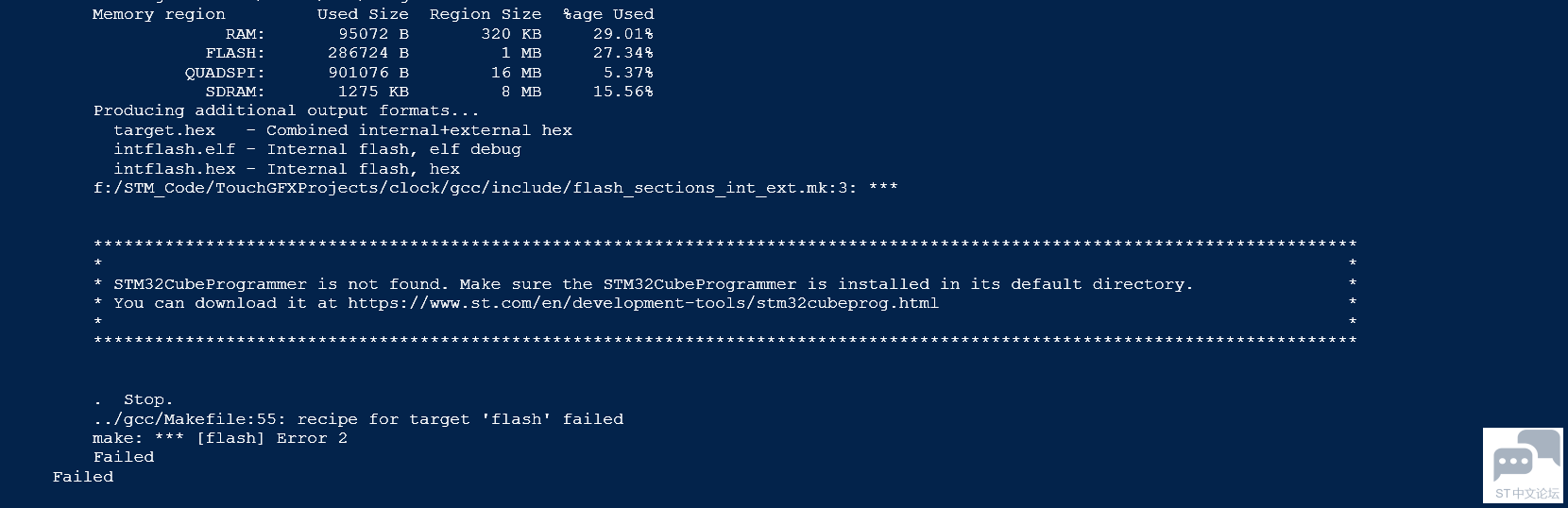

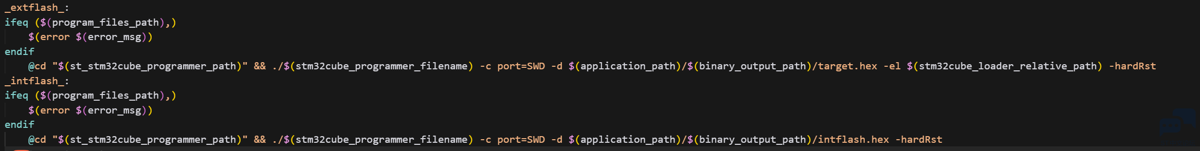

我在烧录的时候出现了一个报错,说其中makeflie文件有问题导致我的程序烧录不进去
我们可以发现其中是寻找我们的,programmer的环境变量,但是我之前有安装过在F盘。其中的环境没有找到导致烧录不成功。

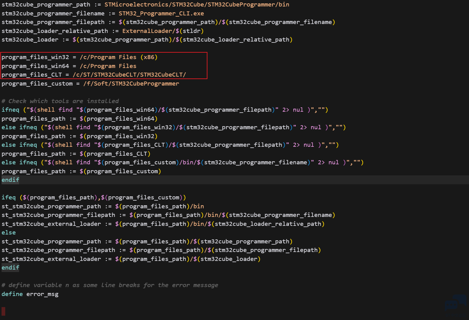

修改cube_programmer.mk,更正我们的programmer的路径
这里我添加了自己软件路径
program_files_custom = /f/Soft/STM32CubeProgrammer
重新定位到我们的programmer,让程序能正确找到软件进行烧录
else ifneq ("$(shell find "$(program_files_custom)/bin/$(stm32cube_programmer_filename)" 2> nul )","")
program_files_path := $(program_files_custom)
endif
修改之后找到路径成功下载完成,如果大家在使用TouchGFX也遇到找不到programmer,也可以尝试我的方法解决。最后的效果如图,简单的跑了一下基础demo,后面就开始规划我们的智能界面的布局实现
