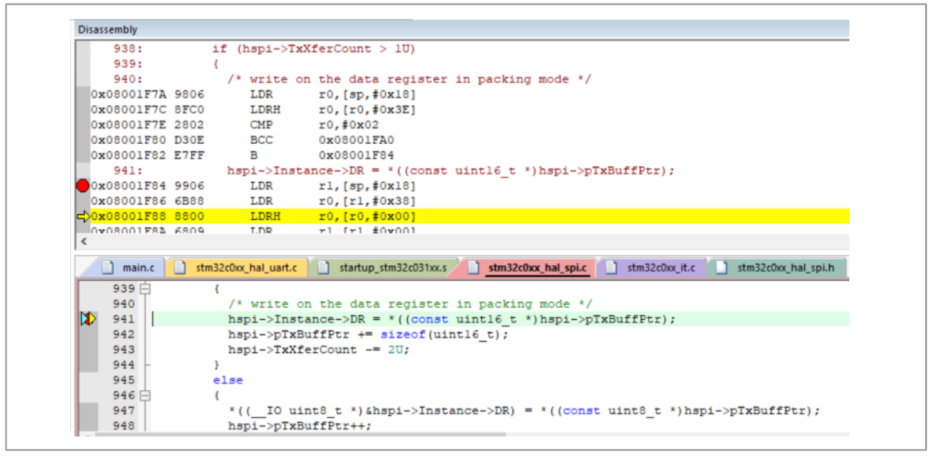

移植客户调用 SPI HAL 的代码片段到 NUCLEO_C031C6 开发板上,复现了同样的问题,经过单步调试跟踪,定位到下面语句导致了 Hardfault,如下图所示。
图1. 导致 Hardfault 的语句

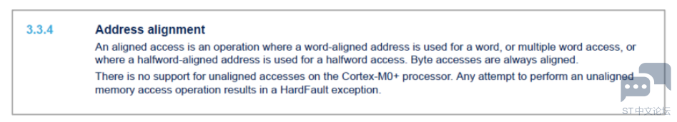

跟踪汇编代码,导致 Hardfault 的指令是 LDRH,查看 Cortex-M0+编程手册,明确了目的地址不对齐,会导致 Hardfault 异常,而 LDRH 访问的是 16 位数据,所以其访问的地址必须按照双字节对齐,也就是说 hspi->pTxBuffer 的地址必须是双字节对齐。查看变量值,hspi->pTxBuffer 的地址为 0x2000014B,显然不是一个符合对齐规则的地址。
图2. Address alignment

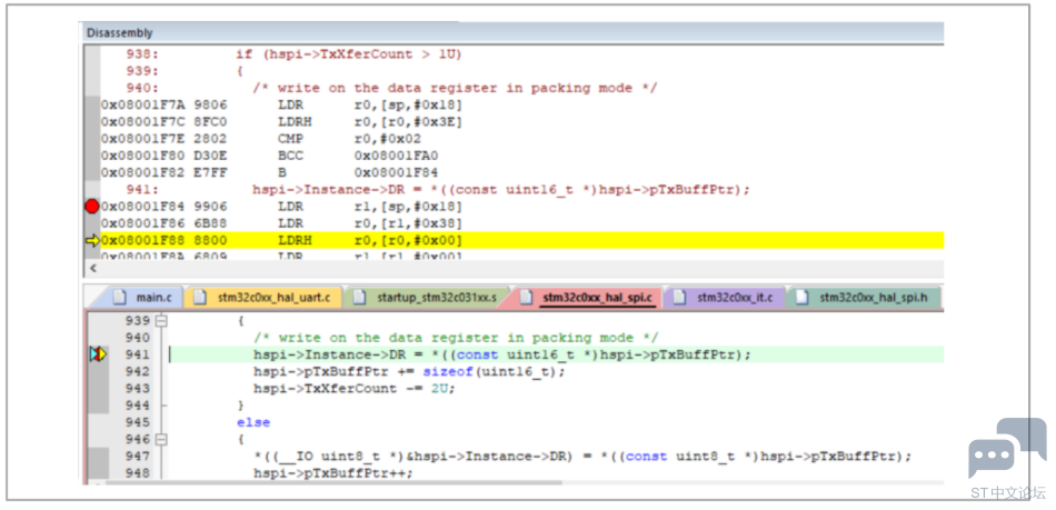

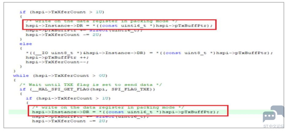

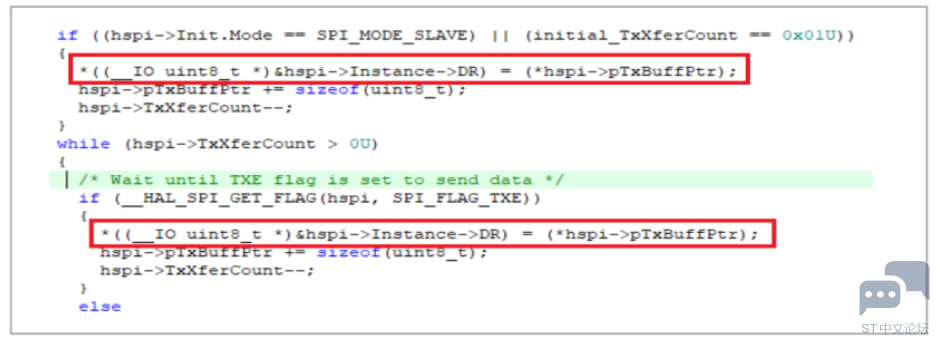

那么问题来了,同样应用层代码,为何在 STM32G0 平台上没有出现问题,通过比较 SPI HAL 库驱动代码,STM32C0 的驱动对数据类型进行了强制转换,该操作导致了问题。
图3. STM32G0 SPI HAL
图4. STM32C0 SPI HAL
所以,基于 STM32C0 的这部分代码是存在隐患的,如果应用代码传递的数据 buffer 地址不是双字节对齐,就会导致这个问题。

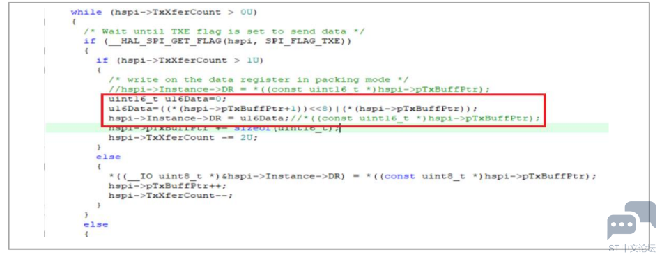

第二种方案,微调 SPI HAL 代码,避免地址不对齐,参考代码如下。
图5. 地址对齐
因为客户的应用代码有多出调用 SPI HAL 的语句,没法保证每个地方传递的数据 Buffer 地址都是按照双字节对齐的,所以最终采用了第二种方案解决其问题。
