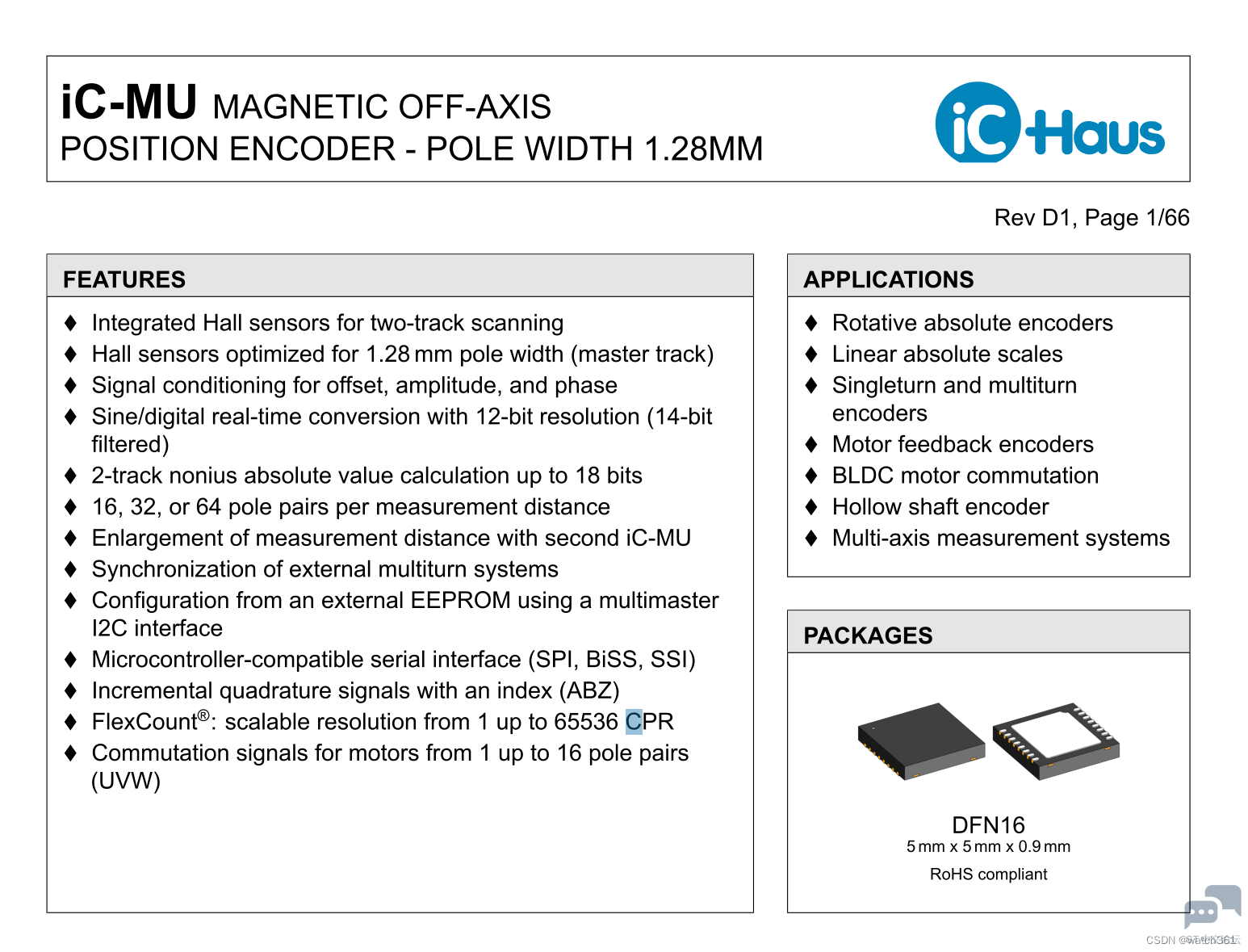

IC_MU是一款离轴的1.28mm磁编码器,主要用于电机控制居多,当作磁编码器,优势是能使用多种通讯协议(SPI,BISS,SSI),但是目前中文网上使用资料较少,因此我自己写一篇关于IC_MU的SPI通讯读取方式的文章,读取芯片为stm32G4系列,然后代码在stm32G4和stm32F1系列基本通用。

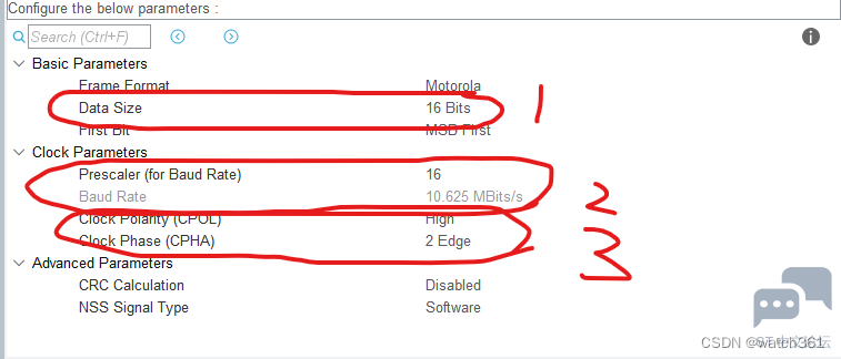

如图几个关键点
1数值格式:可以选8bit,但是我觉得16比特配置更方便,如果要配8bit只需将数据拆分即可
2波特率 没有明确要求,12M以下都可以

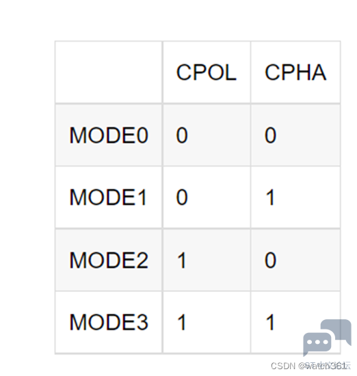

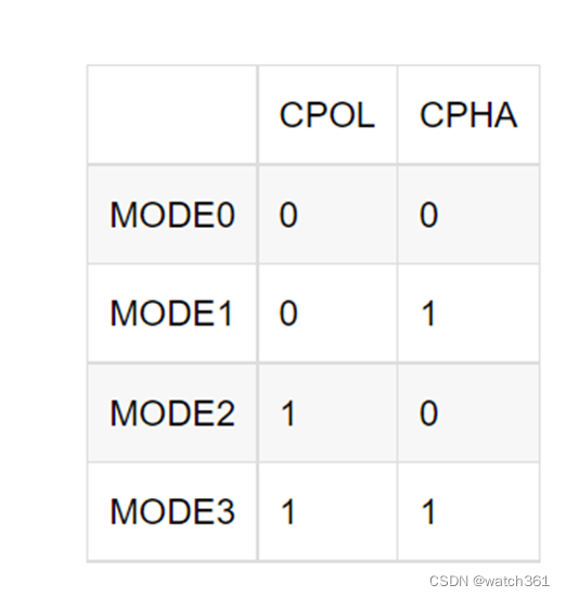

3SPI模式,SPI一共4种模式
IC_MU只支持模式0和模式3,如上图所示采用模式3 CPOL选择High CPHA选择2Edge

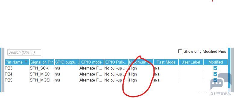

SPI通道要设置为高速

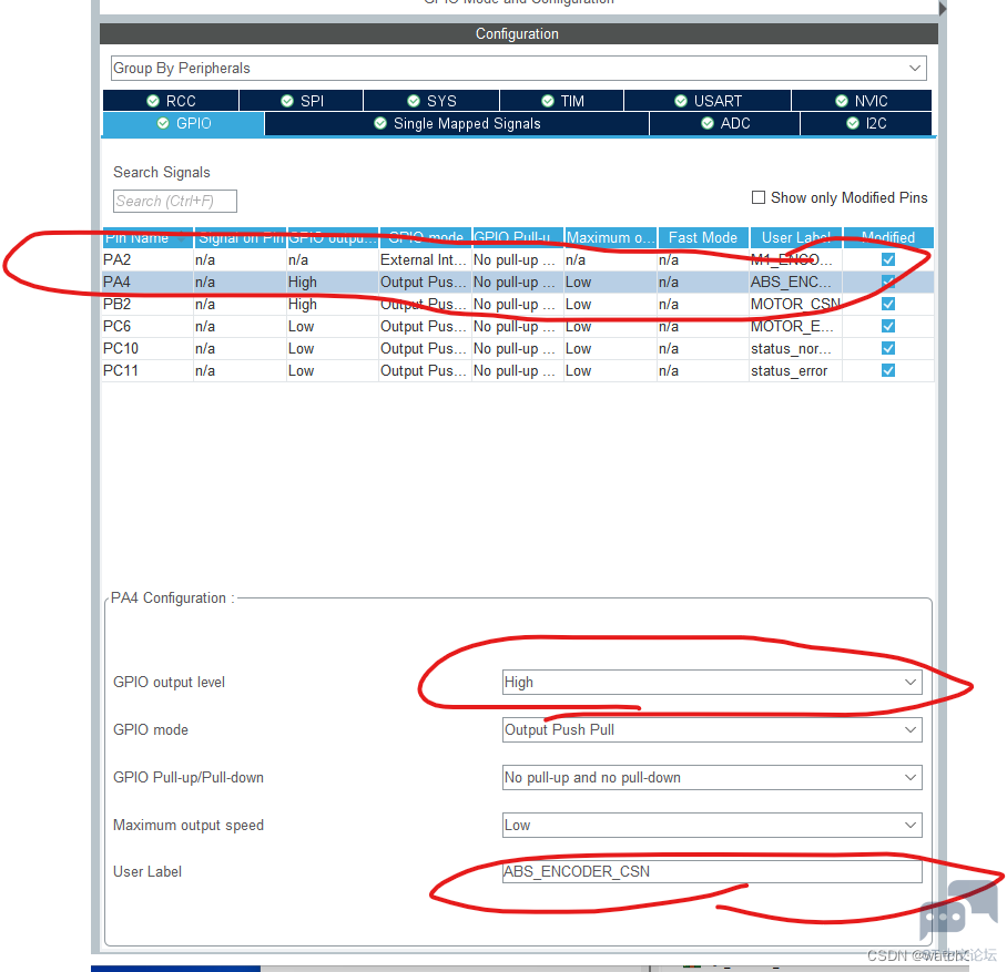

除此之外还需要设置片选信号,默认为高电平
