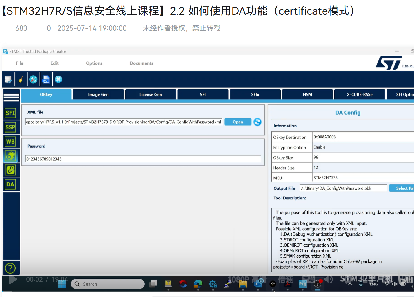

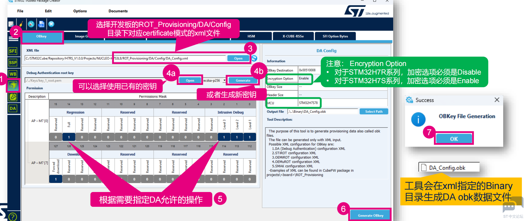

一、生成证书认证方式的DA obk数据 使用STM32TrustedPackageCreator工具生成root key和DA obk文件(1)

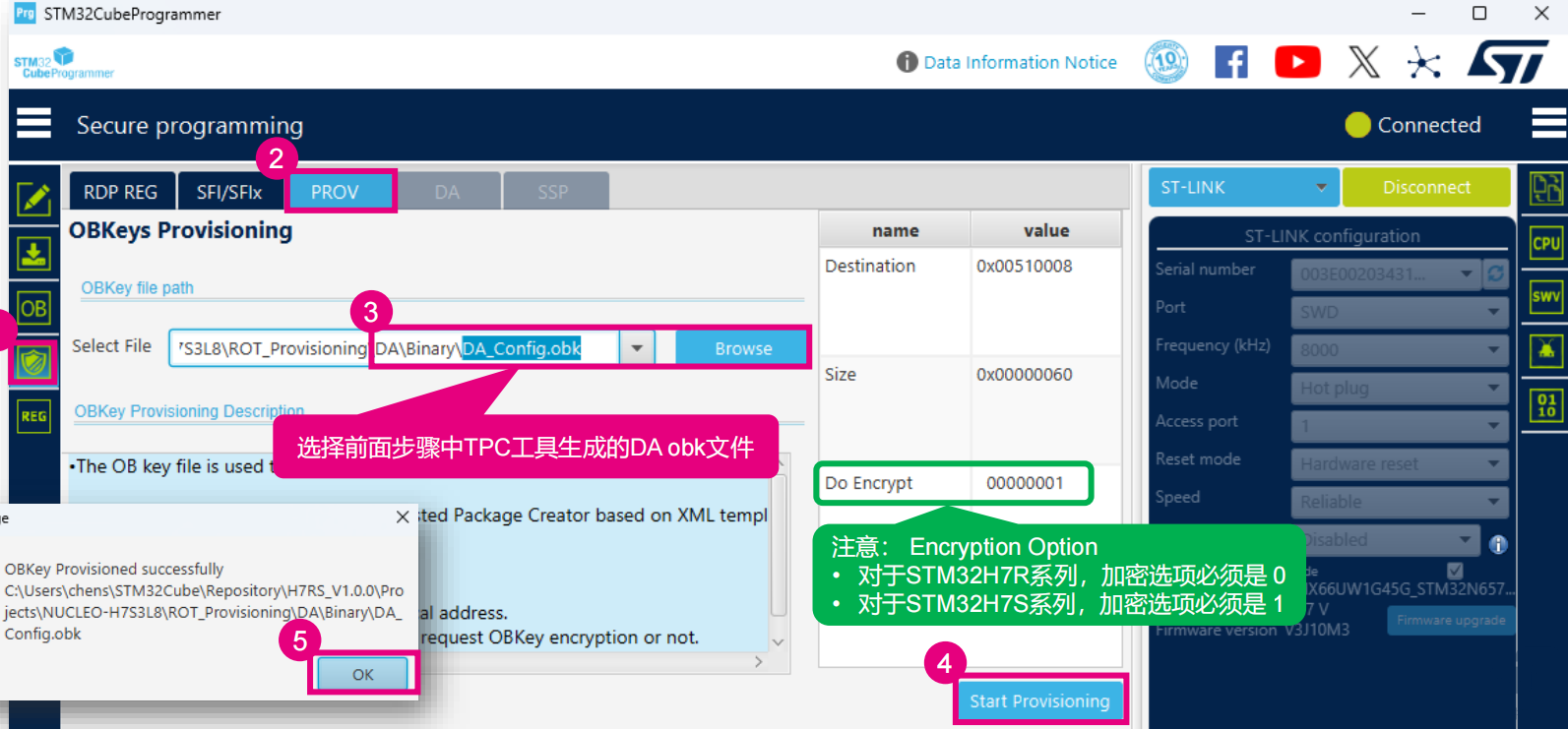

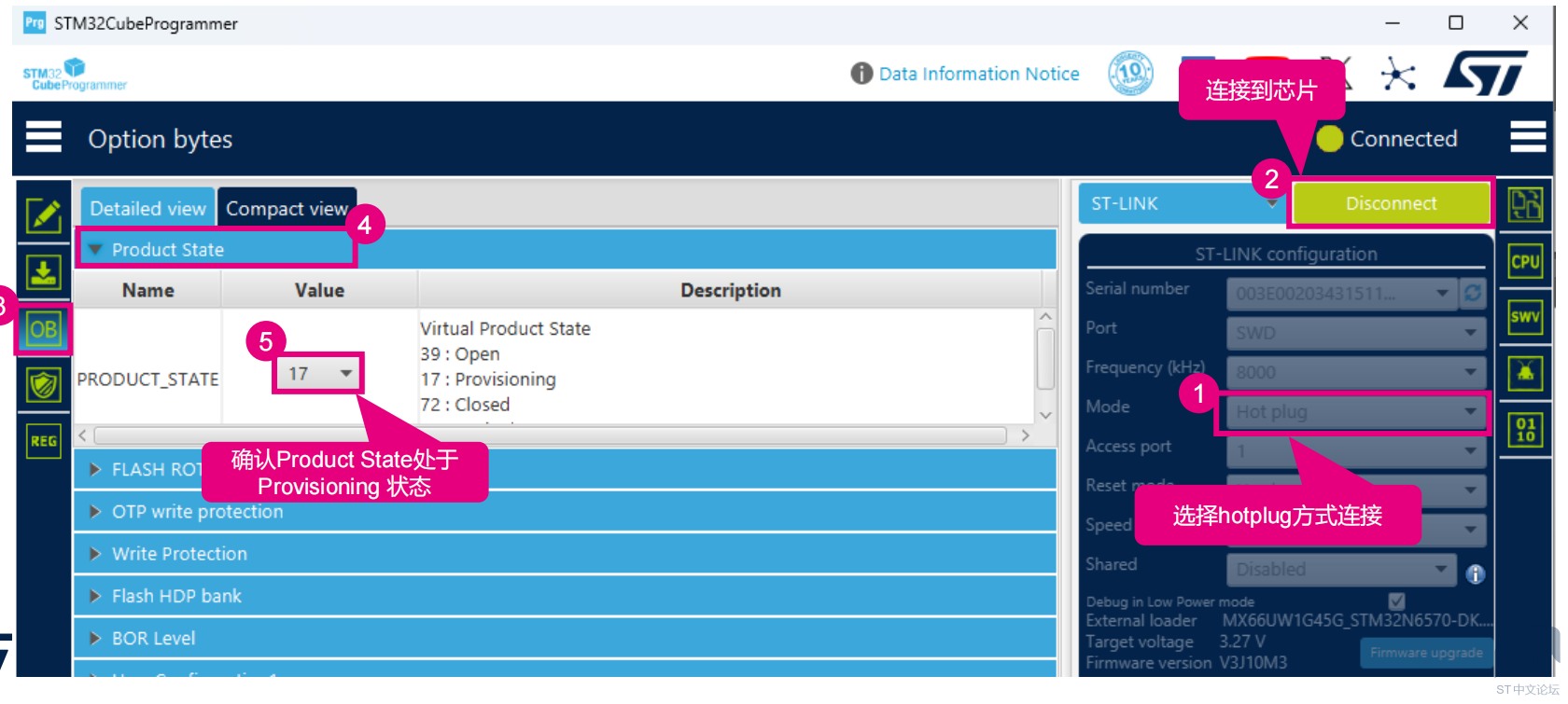

二、烧写DA obk数据 1、通过STM32CubePorgrammer工具烧写OBK,需要在Provisioning状态进行
2、确认芯片已处于Provisioning状态
3、在Provisioning状态下烧写DA obk

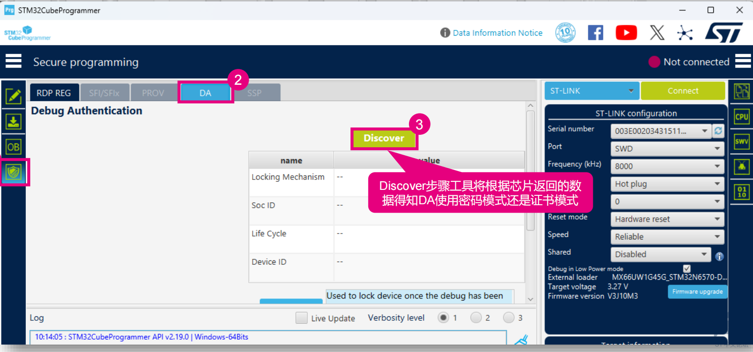

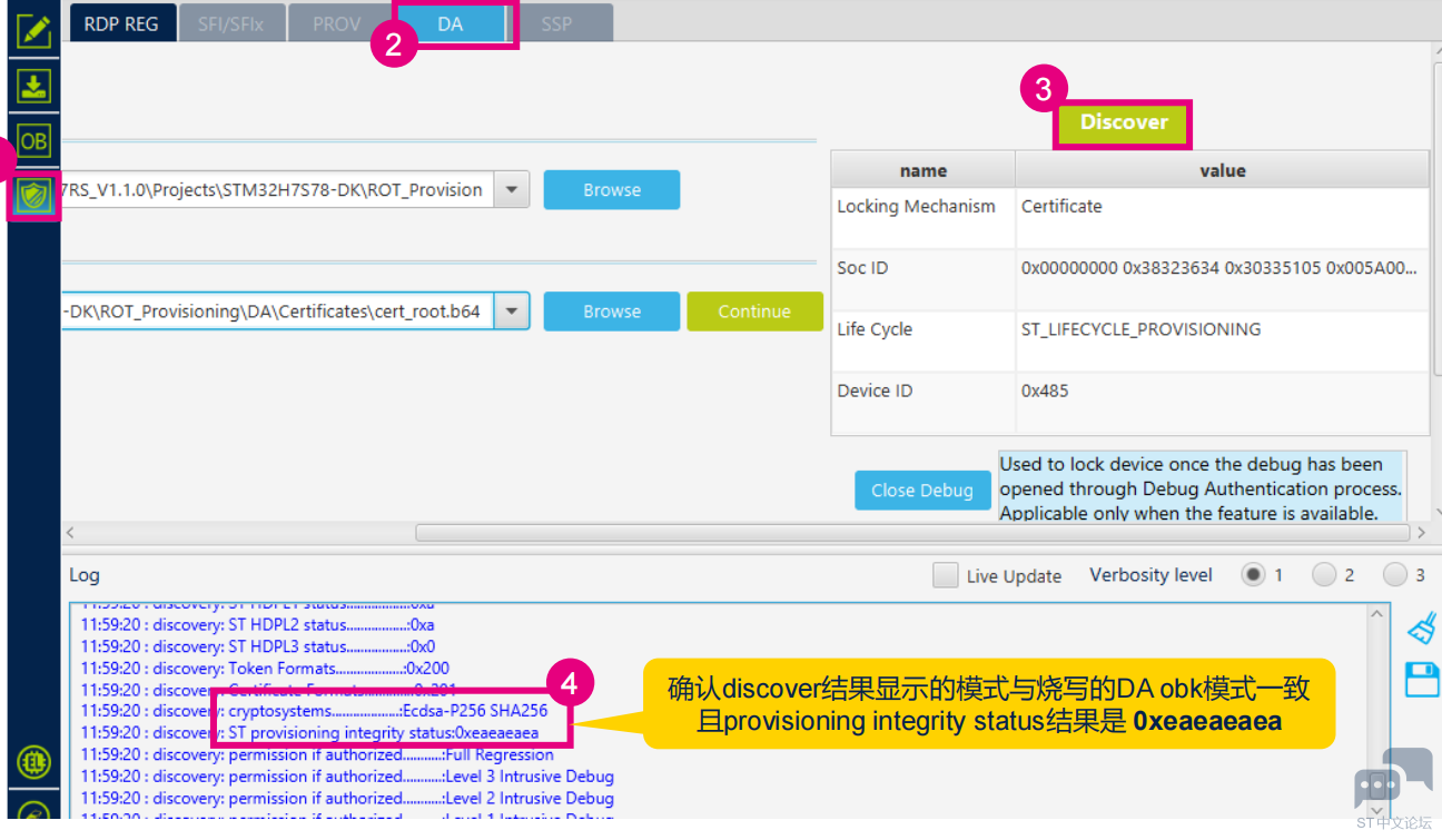

4、Provisioning状态下烧写完DA obk后,尝试DA Discover, 确认DA obk 已经正常烧写

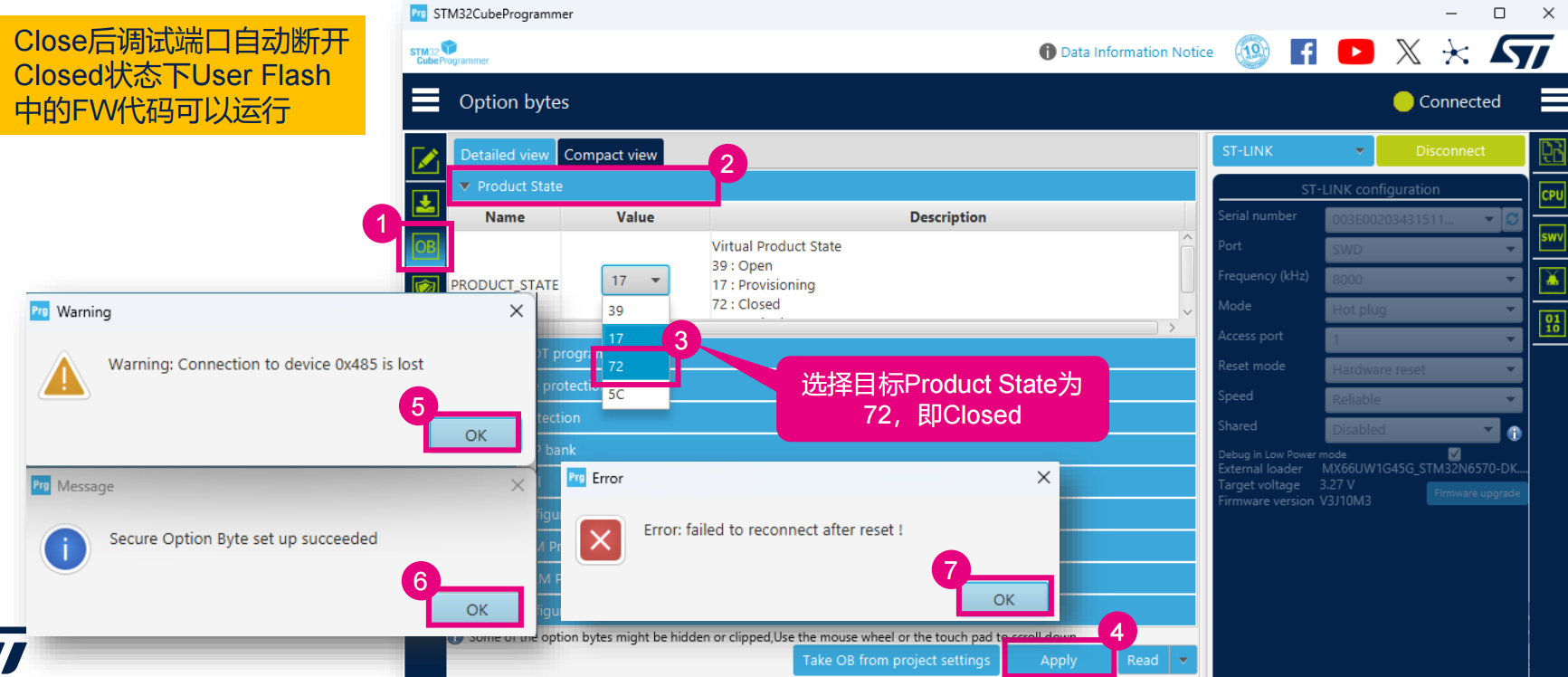

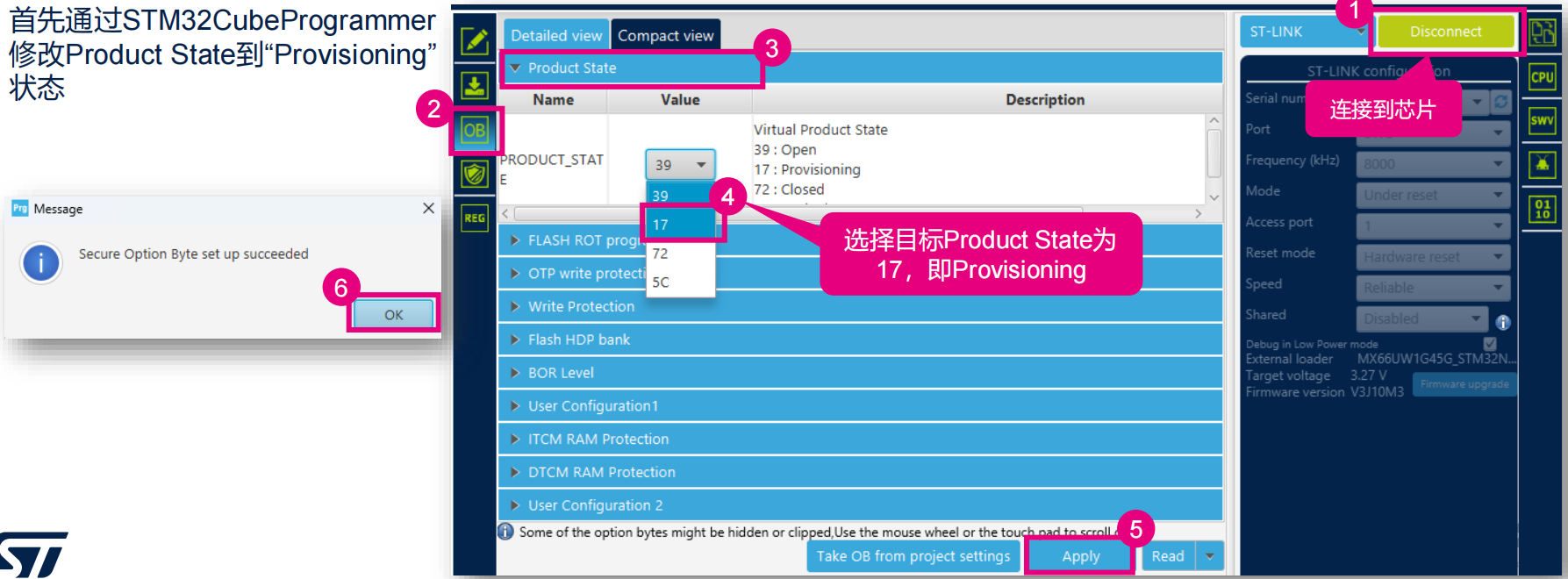

三、烧写DA obk数据后修改Product State到Closed 1、通过STM32CubePorgrammer修改Product State到“Closed”

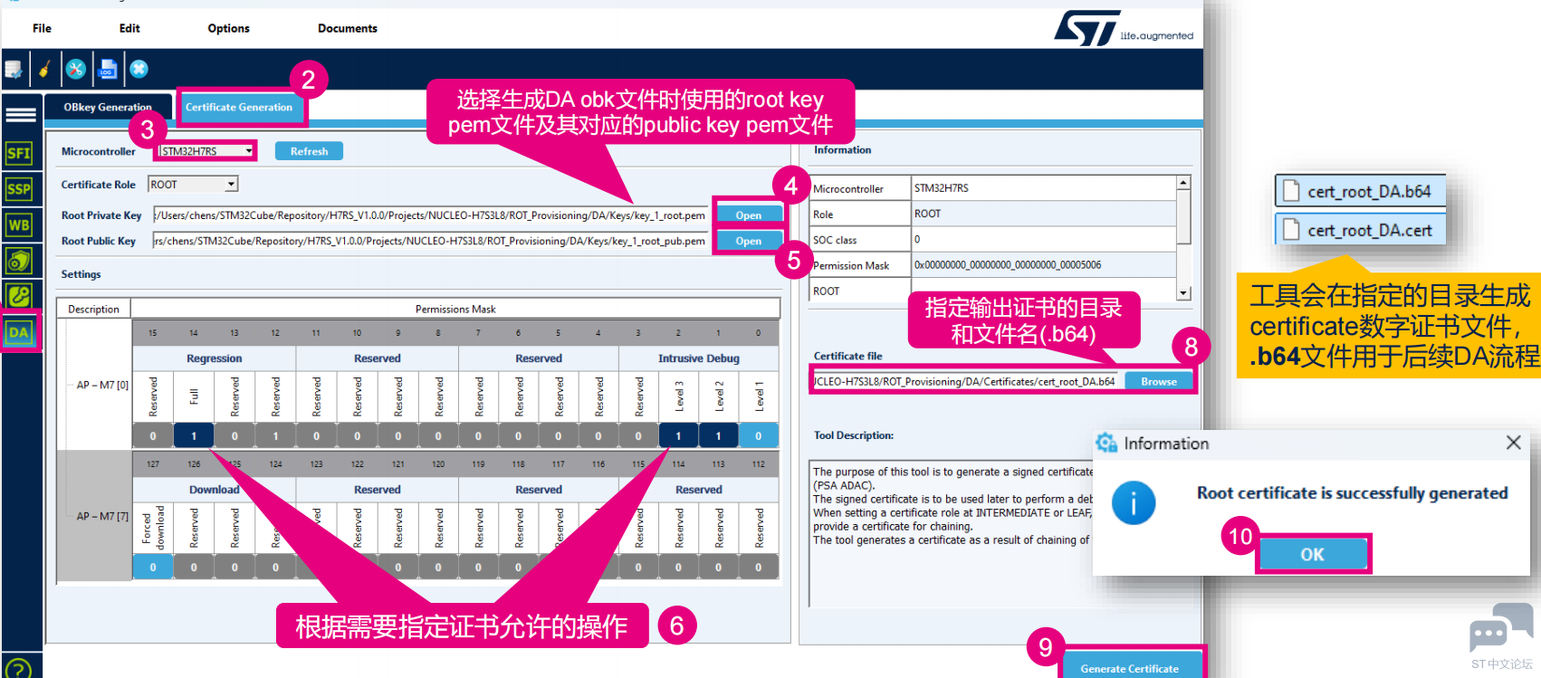

四、安全调试-------准备数字证书 1、使用STM32TrustedPackageCreator工具生成DA数字证书 root certificate

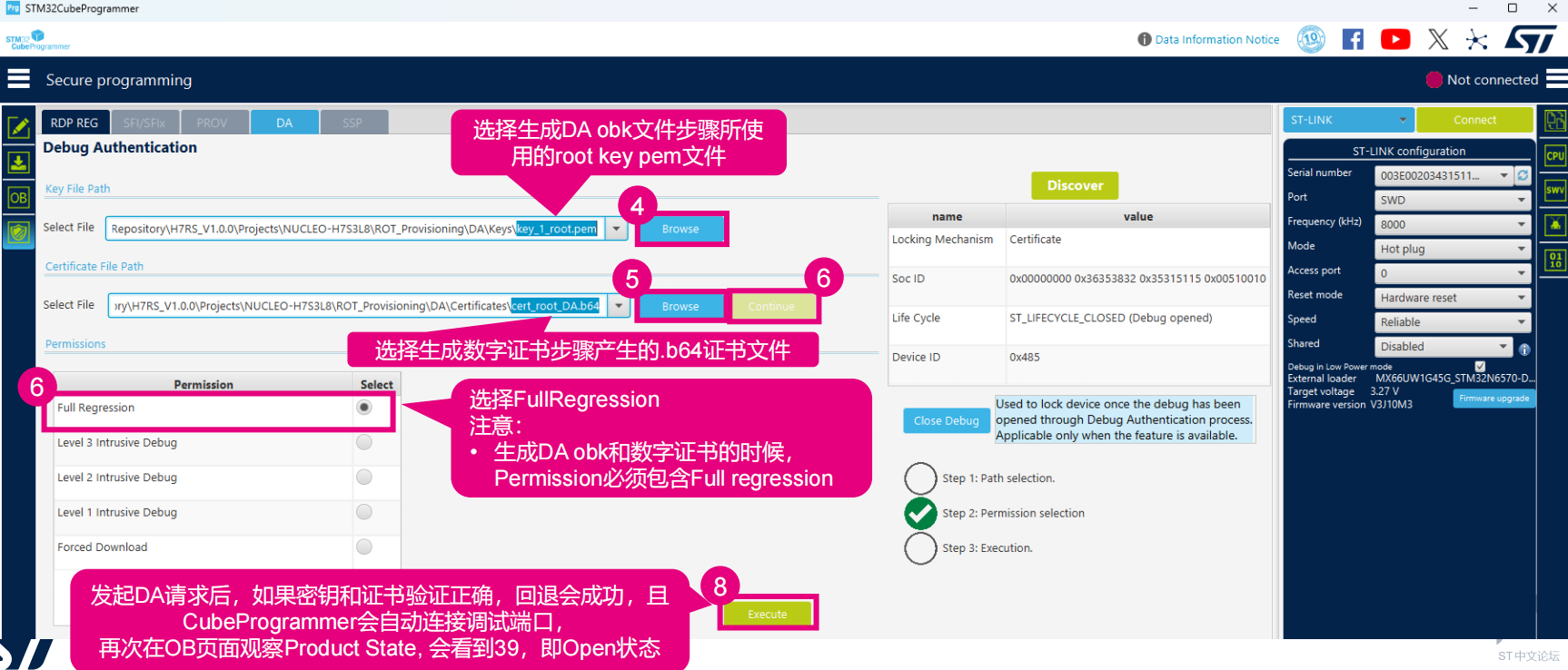

五、使用数字证书进行安全调试 1、通过STM32CubePorgrammer 临时开启调试(1)------ Discover

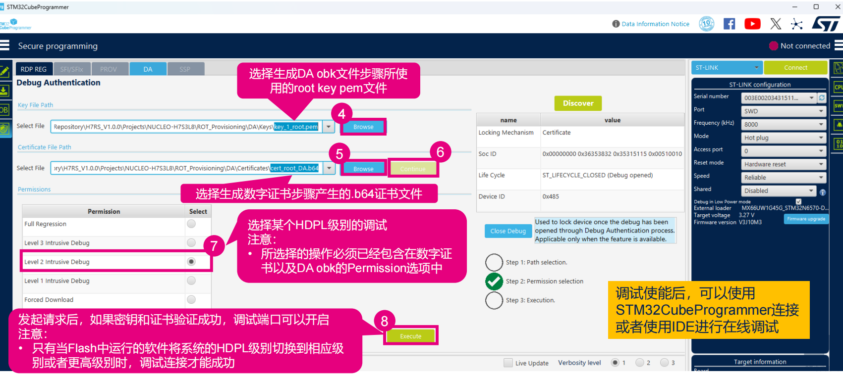

2、通过STM32CubePorgrammer 临时开启调试(2)----- 选择密钥和证书发起DA请求
六、使用数字证书回退Product State到Open 1、通过STM32CubePorgrammer 临时开启调试(3)---- 选择密钥和证书发起回退请求
