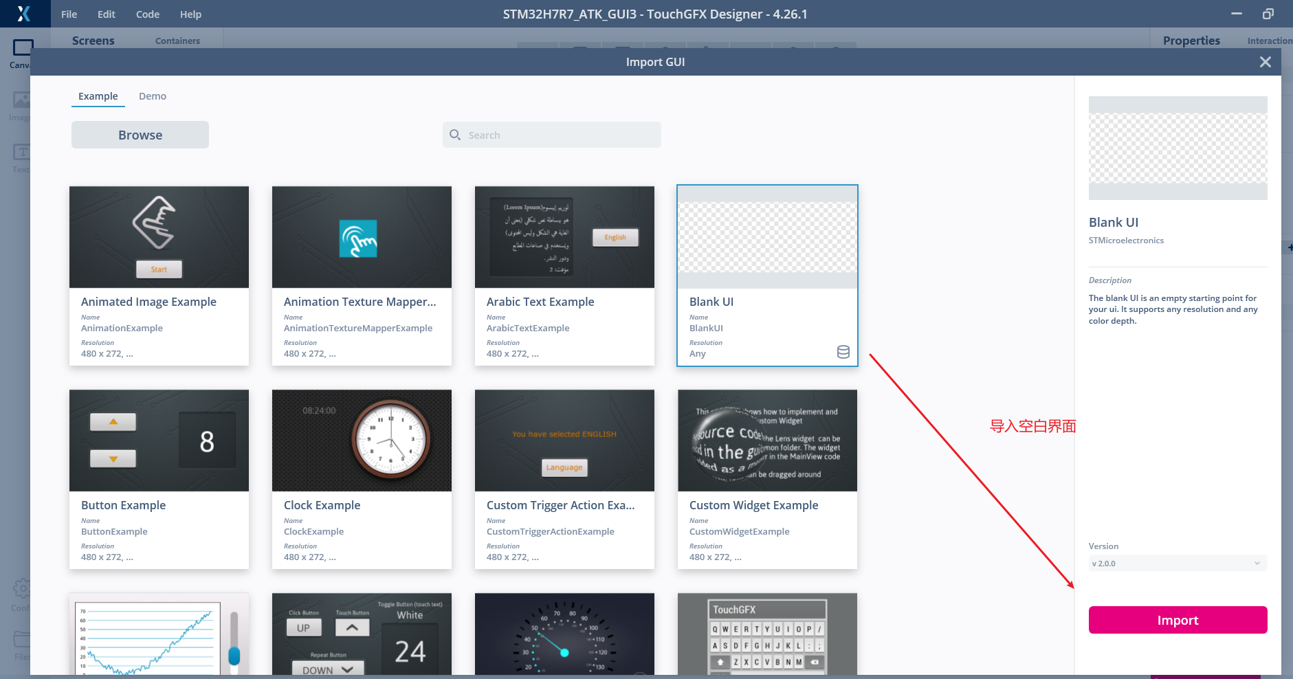

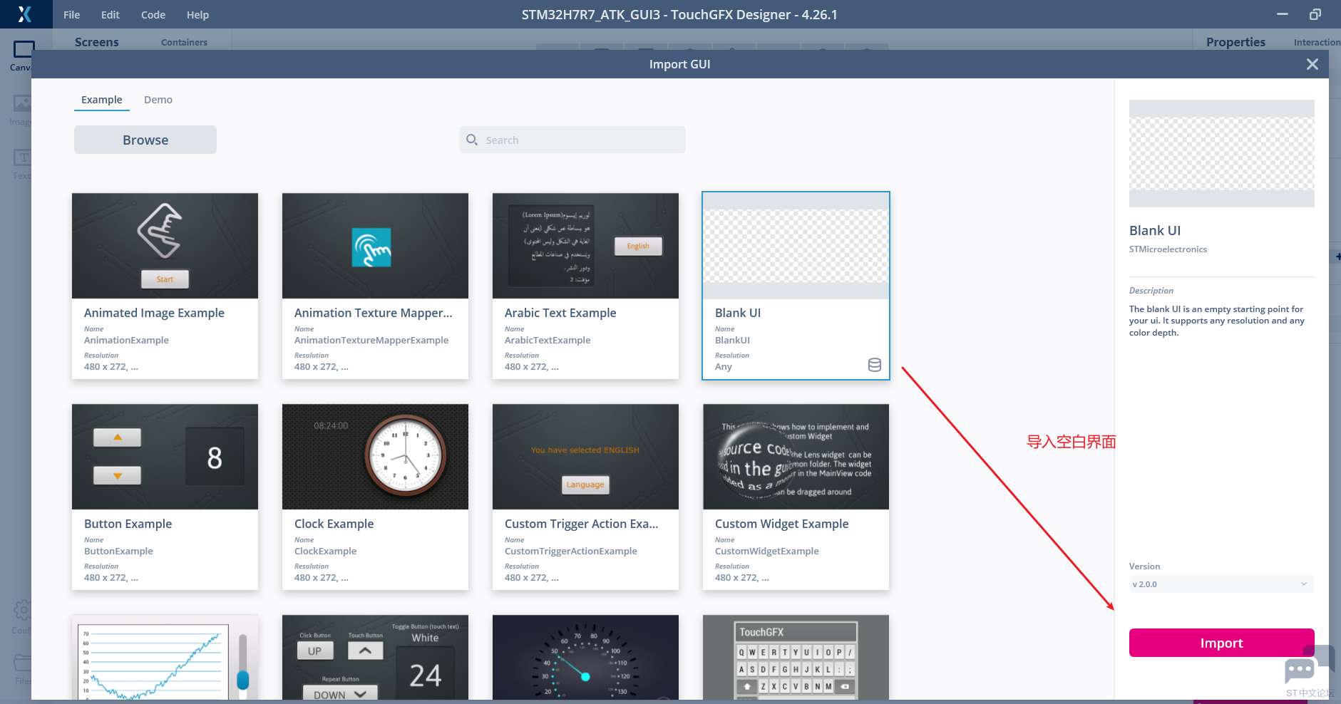

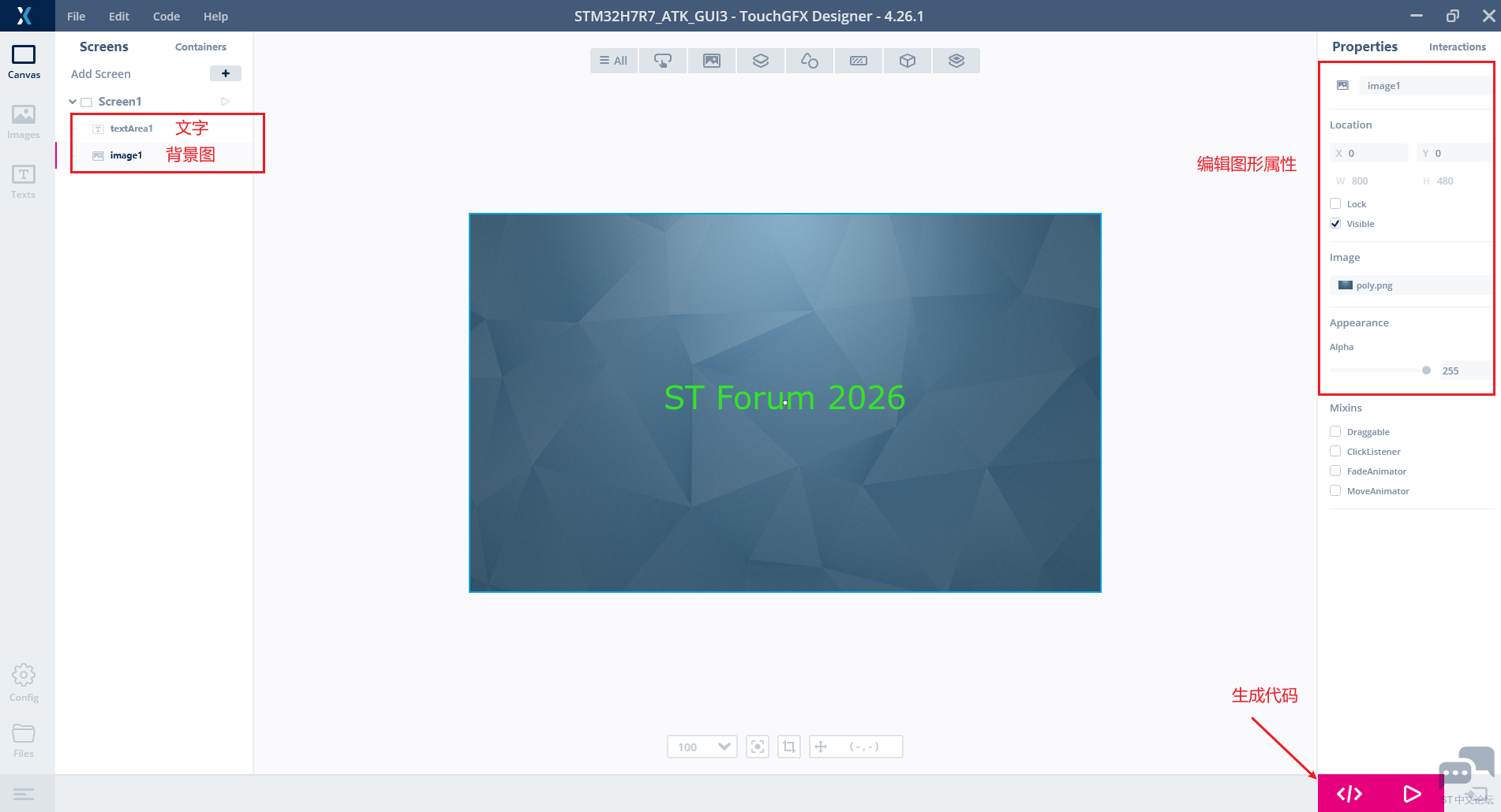

https://shequ.stmicroelectronics.cn/thread-871082-1-1.html 其中使用的CubeMX文件、BSP文件以及用于Appli工程链接的脚本文件见压缩包 链接: https://pan.baidu.com/s/1kPb0n5RsV8JgZaSppCmJrg 提取码: 8svw 按照之前帖子的过程,使用CubeMX生成工程 1、空白TouchGFX工程之前的示例中都是直接导入TouchGFX中可用的示例,如果需要自定义设计界面功能,使用TouchGFX打开 在GUI导入界面,导入一个空白界面

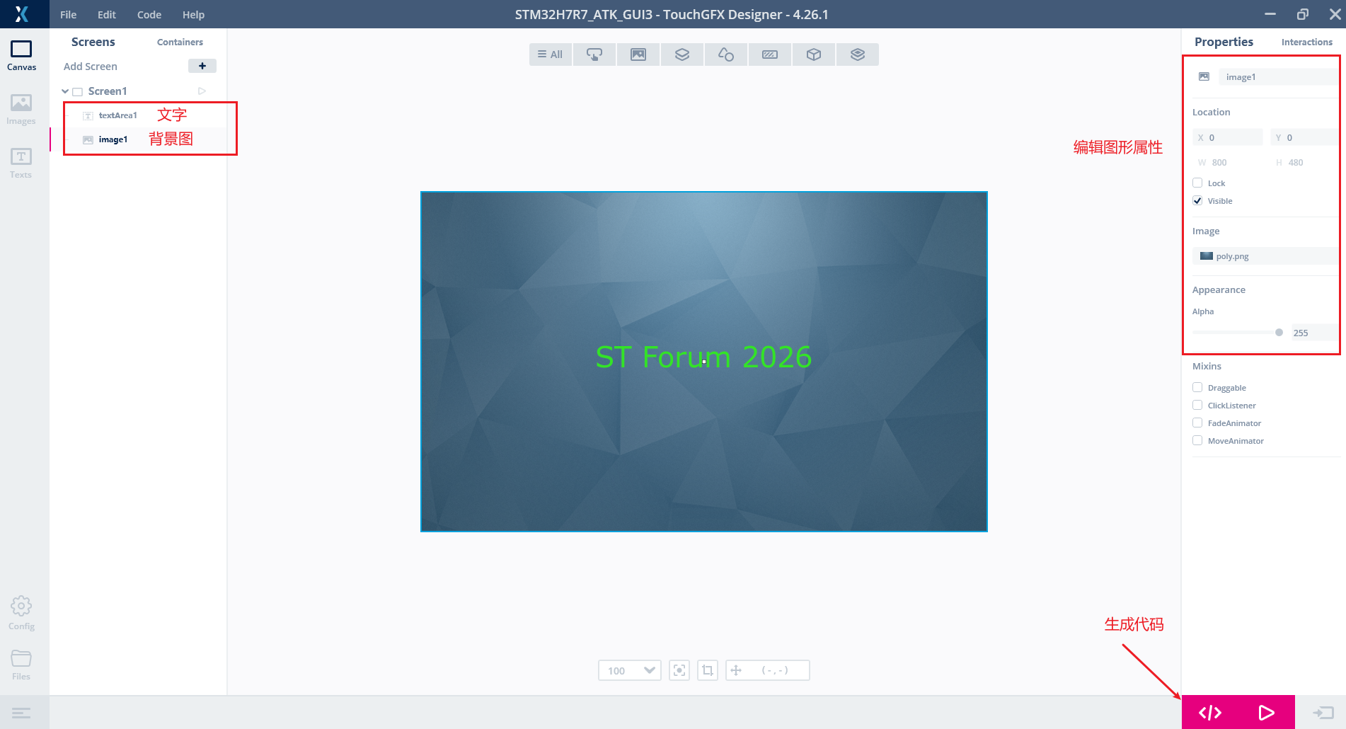

在TouchGFX中添加背景图和文字,并生成代码。

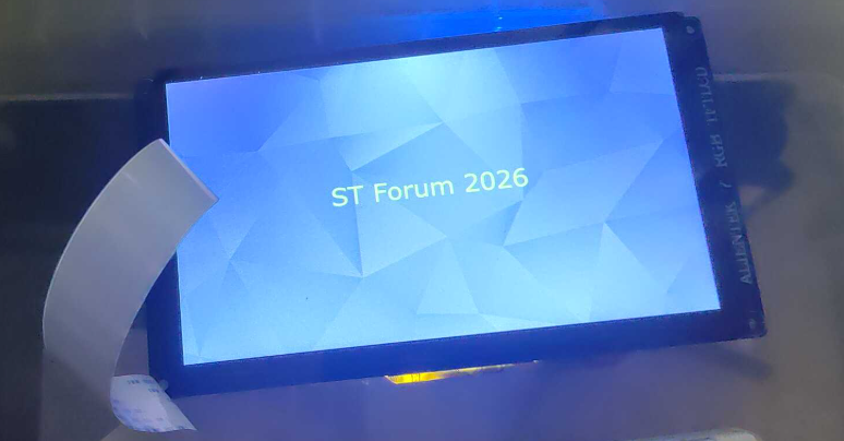

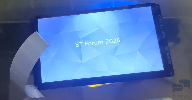

按照之前的编译和烧录过程,烧录到开发板运行的效果如下:

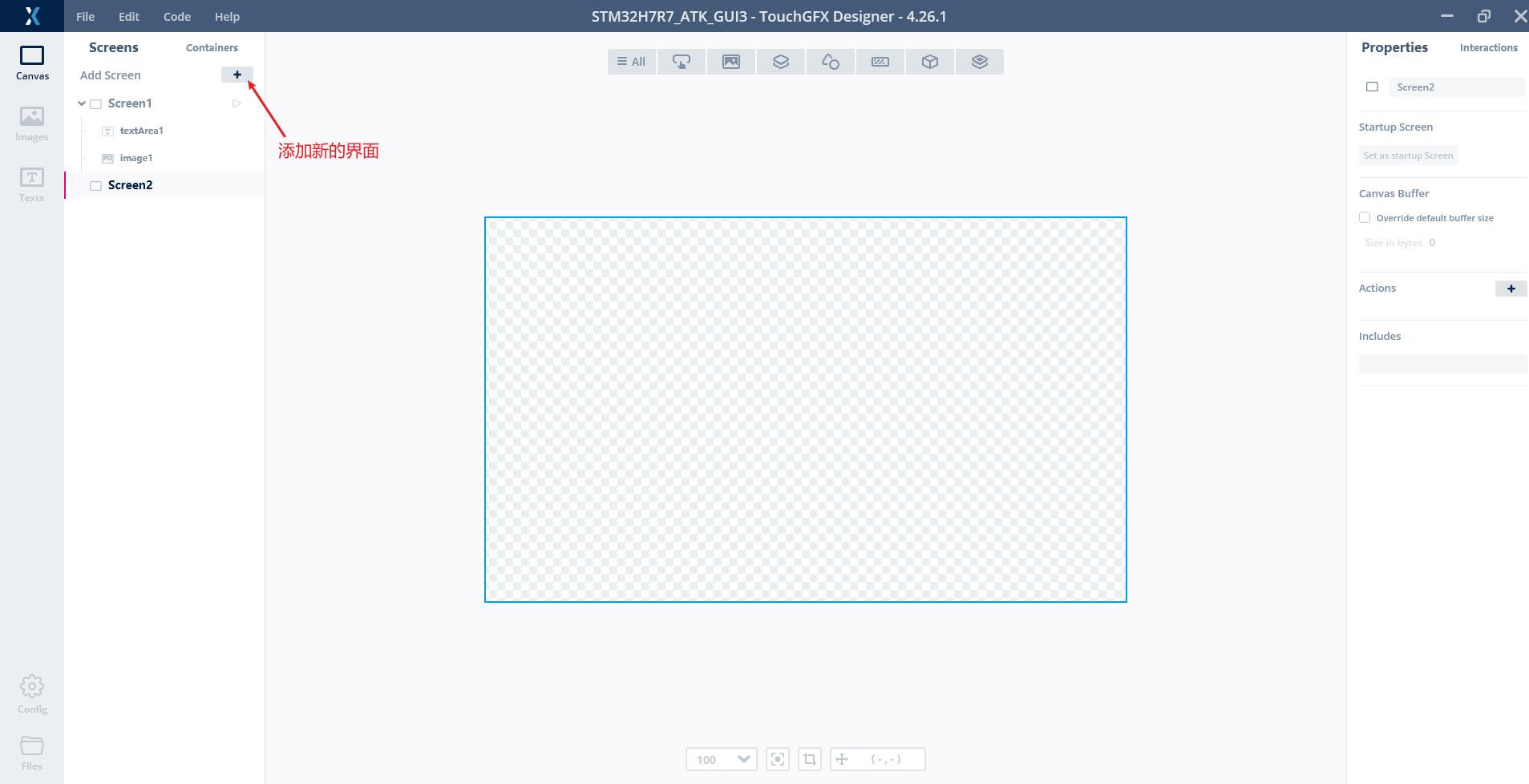

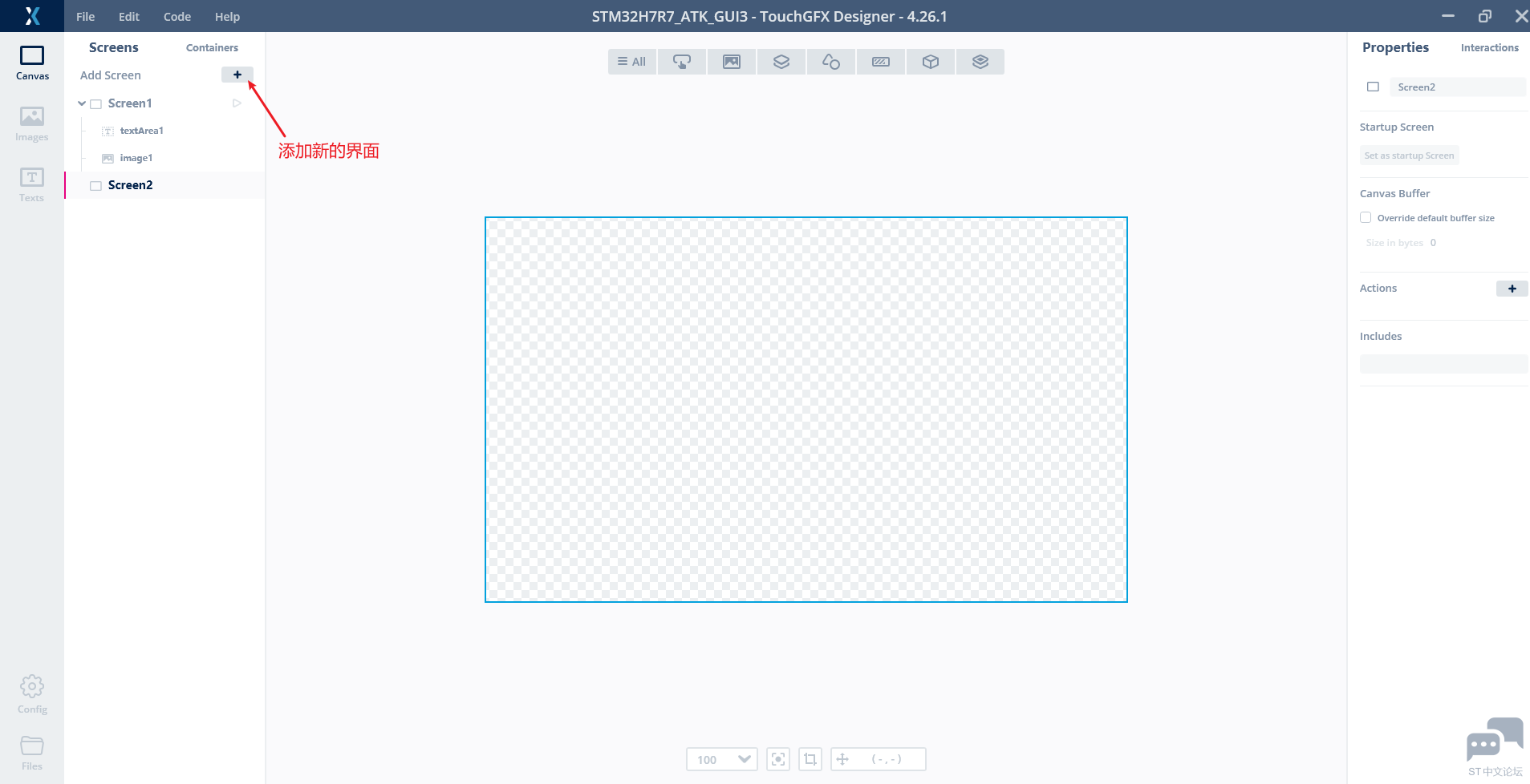

2、添加TouchGFX界面交互TouchGFX提供GUI设计的组件和交互设计工具。在TouchGFX中添加界面和按钮,实现两个界面之间的切换操作。 TouchGFX中添加新的界面

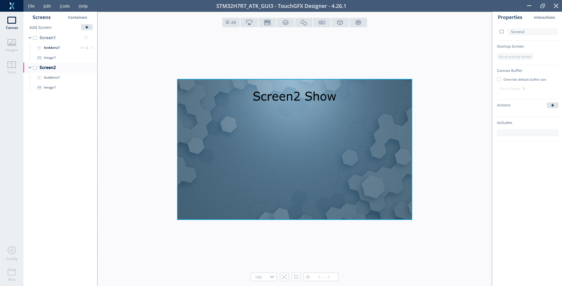

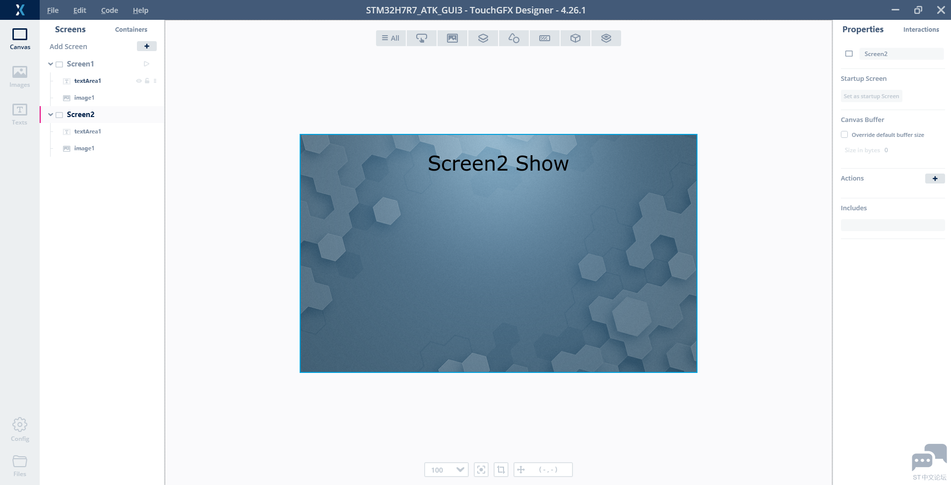

在Screen2中添加背景和文字控件

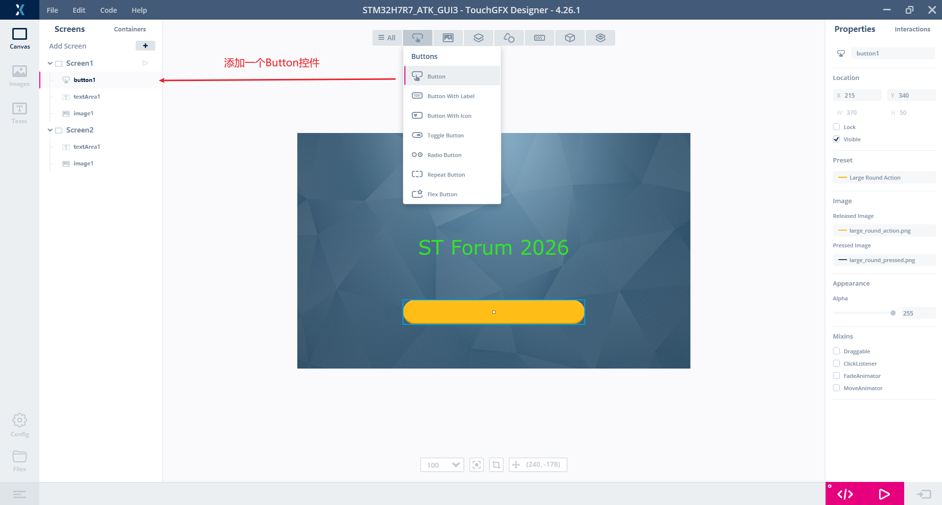

在Screen1中添加按键控件,用于切换不同的界面

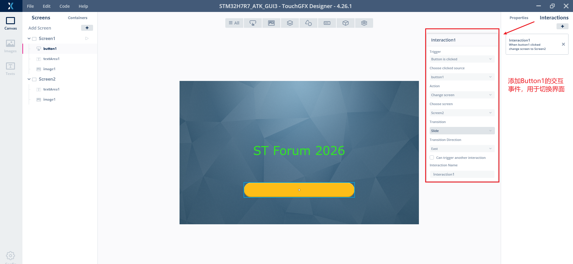

在界面右侧的Interactions中为按键添加界面切换的操作
