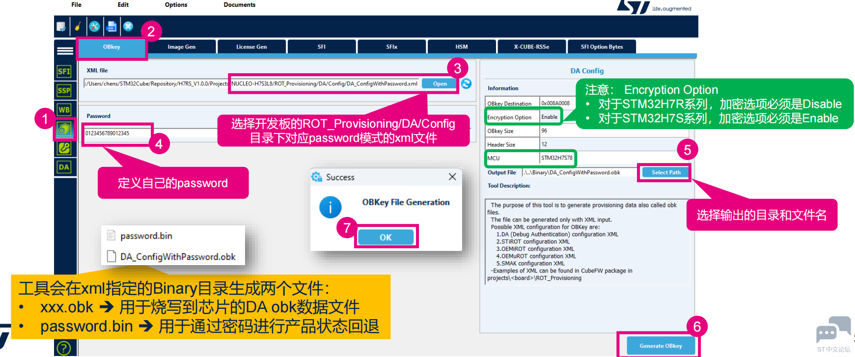

一、生成password密码方式的DA obk数据 使用STM32TrustedPackageCreator工具由密码生成DA obk文件(1)

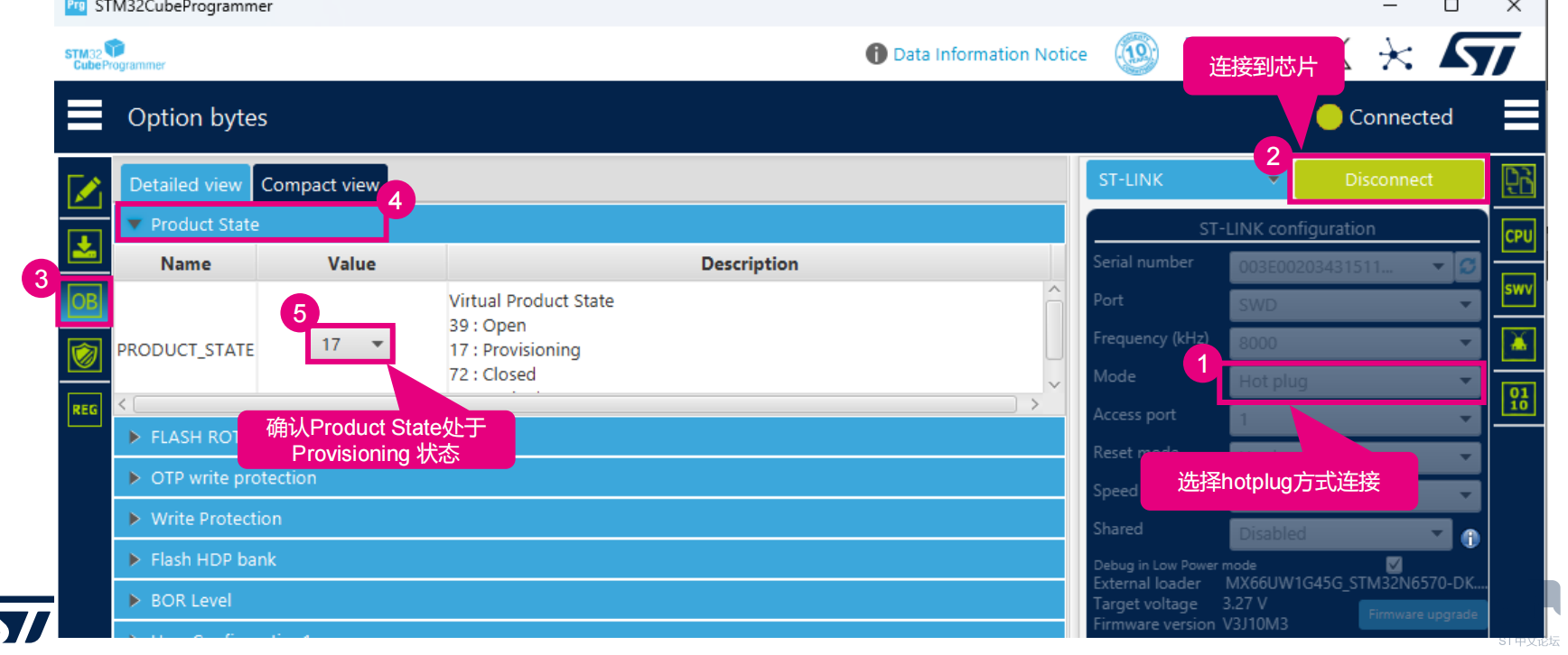

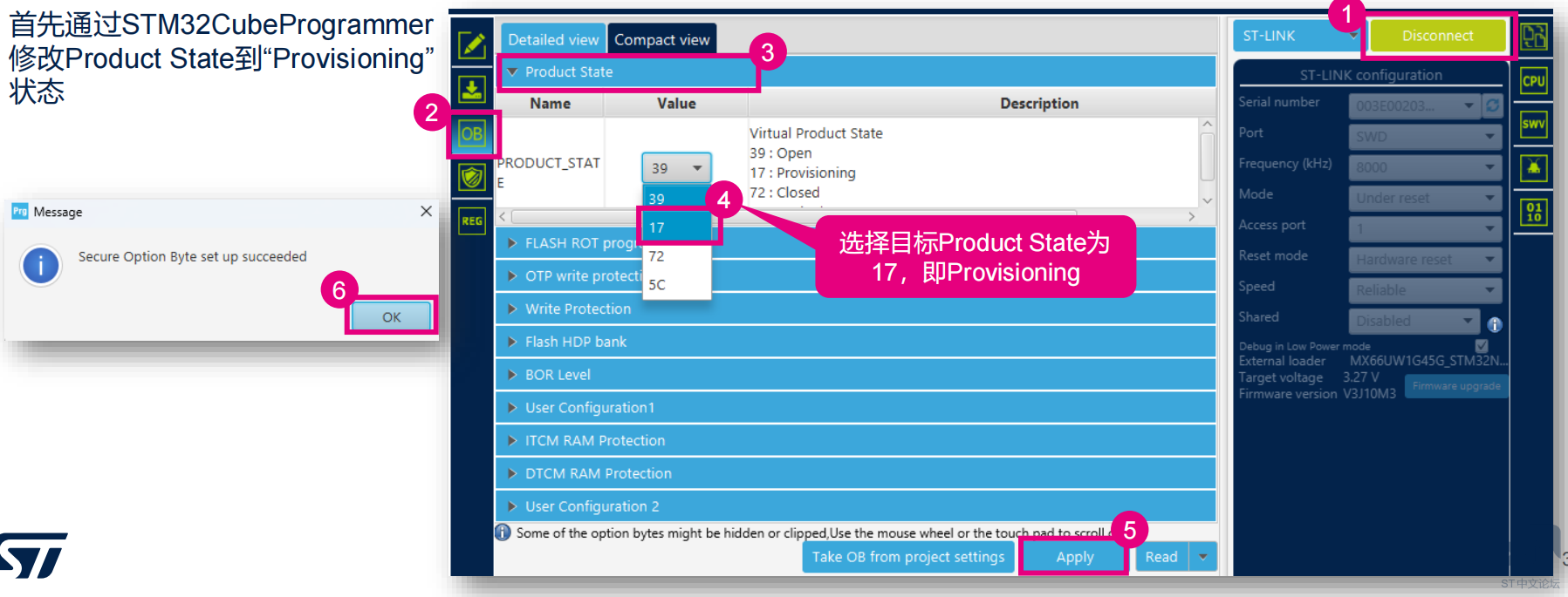

二、烧写DA obk数据 首先要烧写用户代码,然后可以开始烧写DA obk数据 1、通过STM32CubePorgrammer工具烧写OBK,需要在Provisioning状态进行 2、确认芯片已处于Provisioning状态

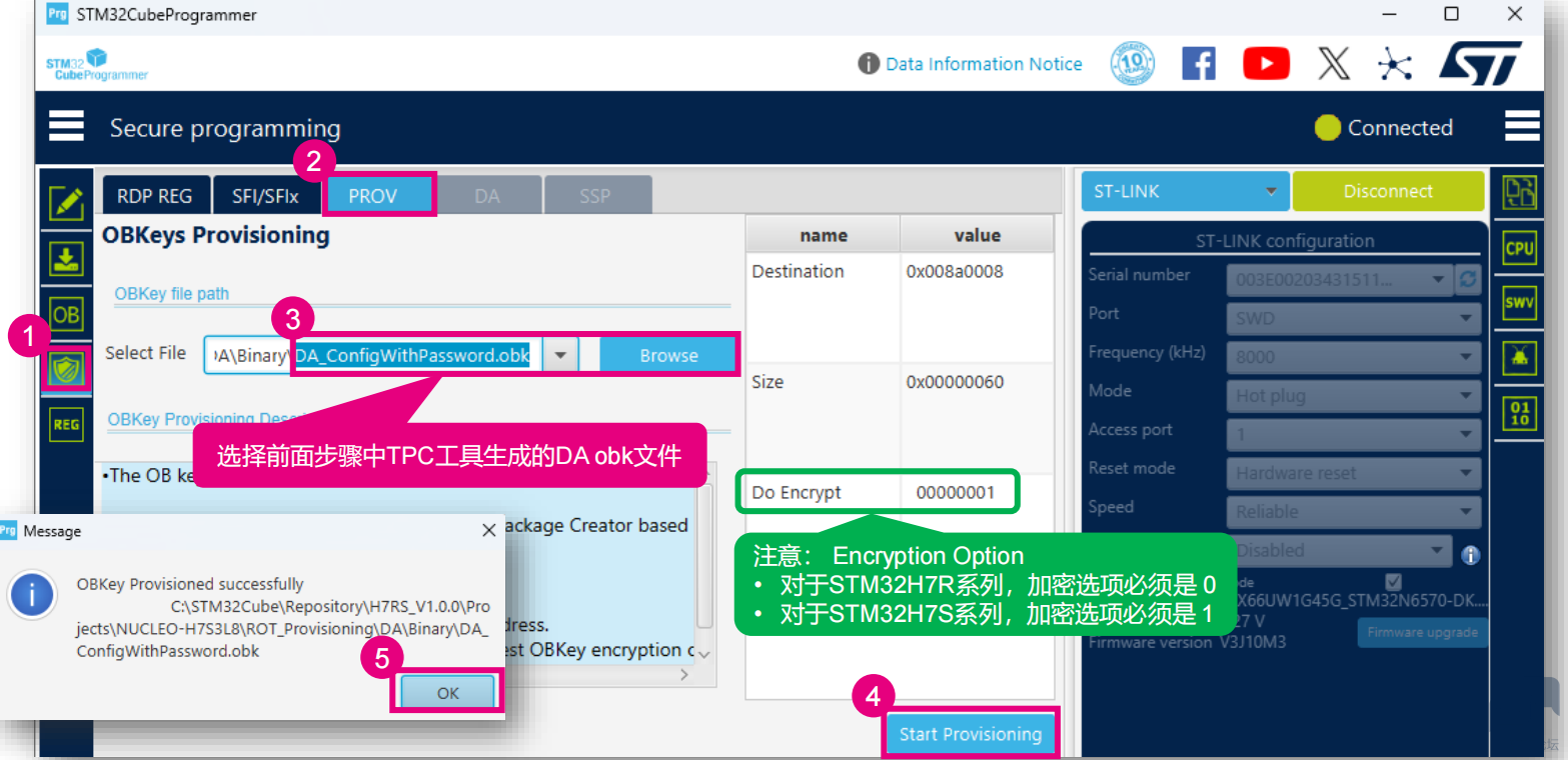

3、在Provisioning状态下烧写DA obk

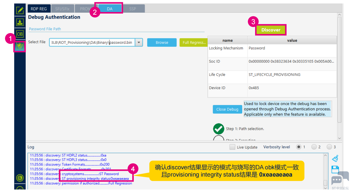

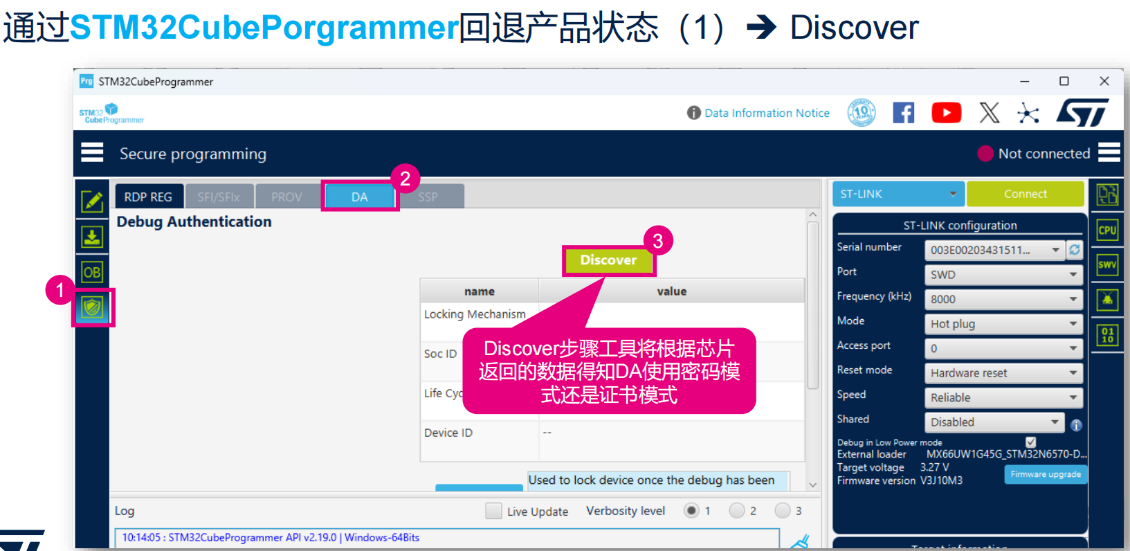

4、Provisioning状态下烧写完DA obk后, 尝试DA Discover, 确认DA obk 已经正常烧写

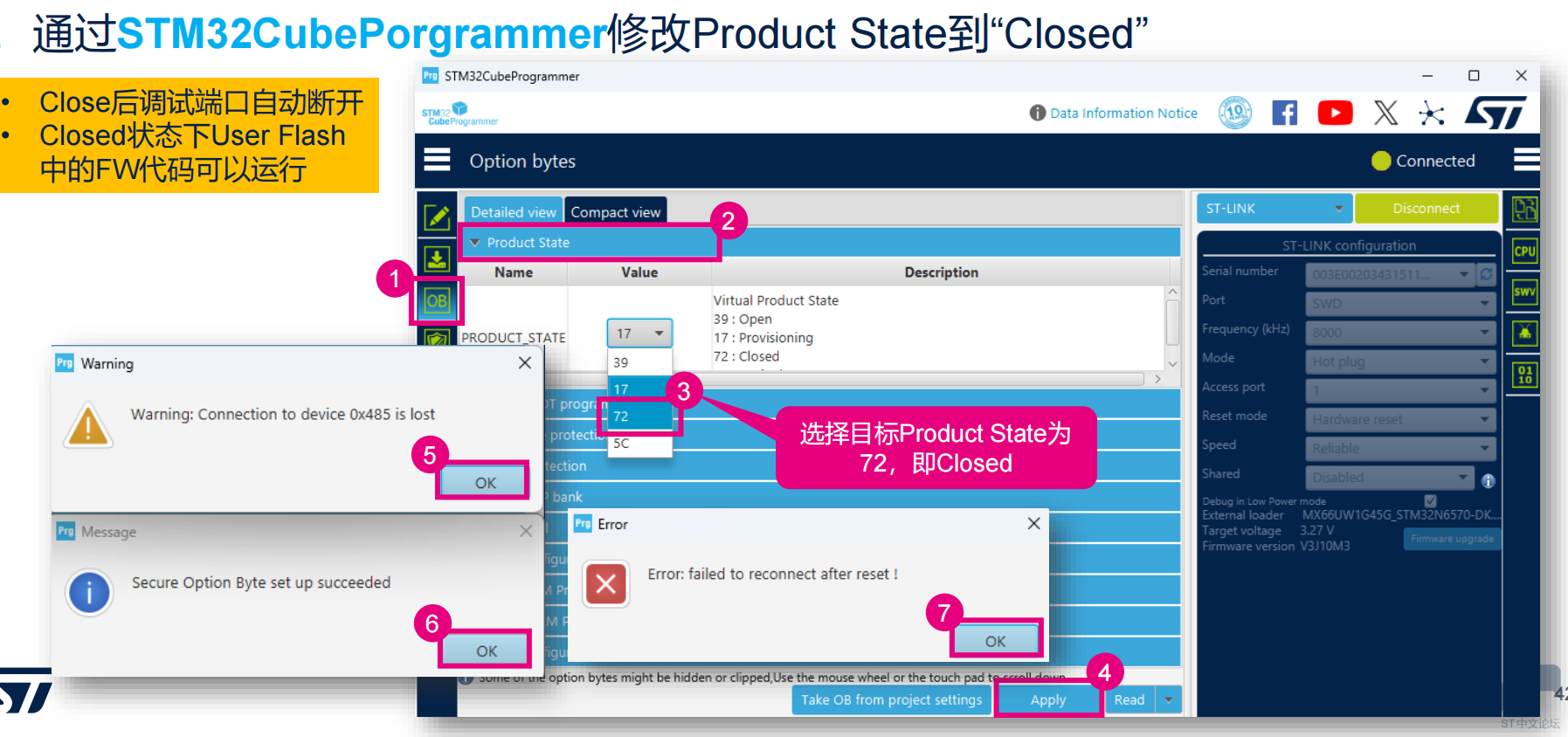

三、烧写DA obk数据后修改Product State到Closed

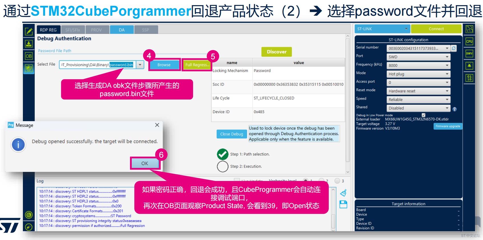

四、使用password回退Product State到Open 1、通过STM32CubePorgrammer回退产品状态(1)➔ Discover
2、通过STM32CubePorgrammer回退产品状态(1)➔ Discover
