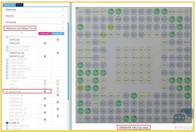

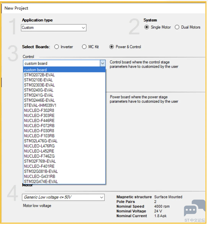

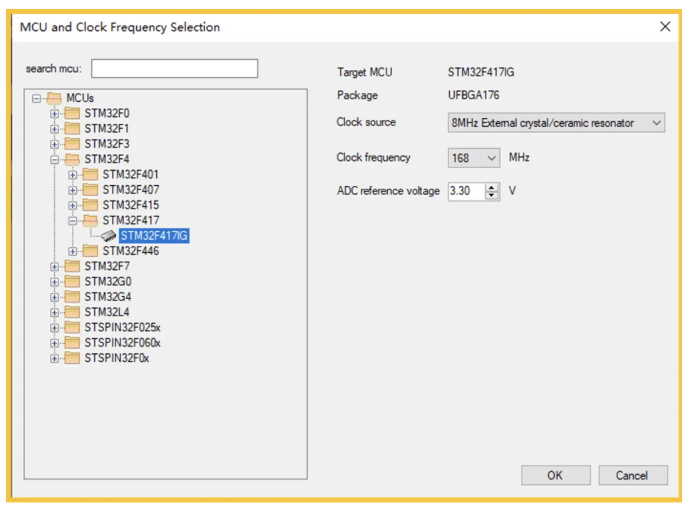

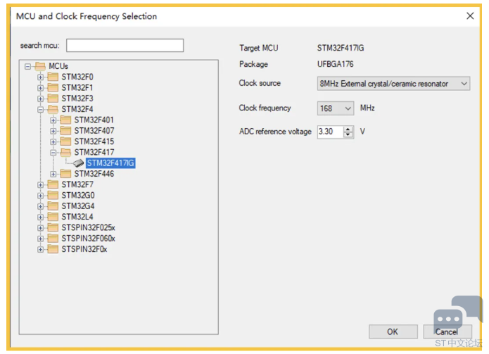

0 1 前言 在使用MC SDK产生基于STM32H745工程的过程中可能会遇到一些问题,这边对这些问题做些简要说明,并探讨相关的解决方法。测试用板为Nucleo-H745ZI。 0 2 MC SDK V5.4.8产生STM32H745电机控制工程 当使用MC SDK V5.4版本产生H745工程时,客户会发现在新建工程中并没有关于任何STM32H745的选择项,并且如果创建了客户应用板后,在MCU中也没有H745的芯片选择。
▲图1. 新建工程中,没有H745的Demo板选择

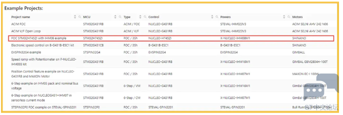

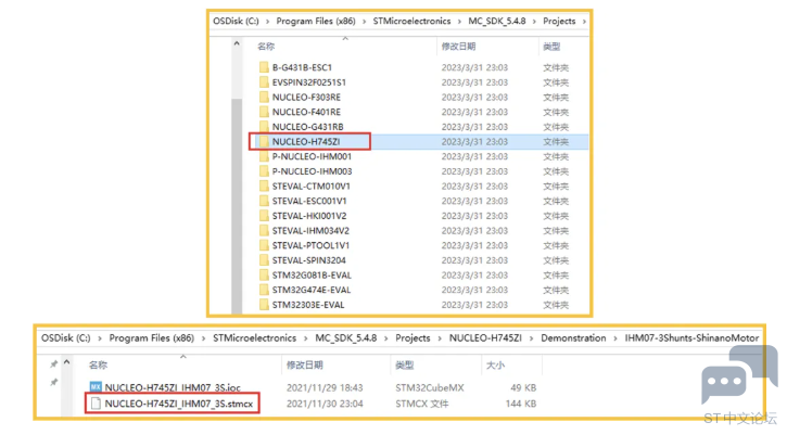

▲图2. MCU选择也没有H745选项 解决办法如下: 在安装目录下有关于NUCLEO-H745ZI的工程文件,有MC SDK的工程:C:\Program Files (x86)\STMicroelectronics\MC_SDK_5.4.8\Projects\NUCLEO H745ZI
▲图3. H745马达控制示例文件夹 在MC SDK中打开该工程即可,这样后面可以进行相关配置。

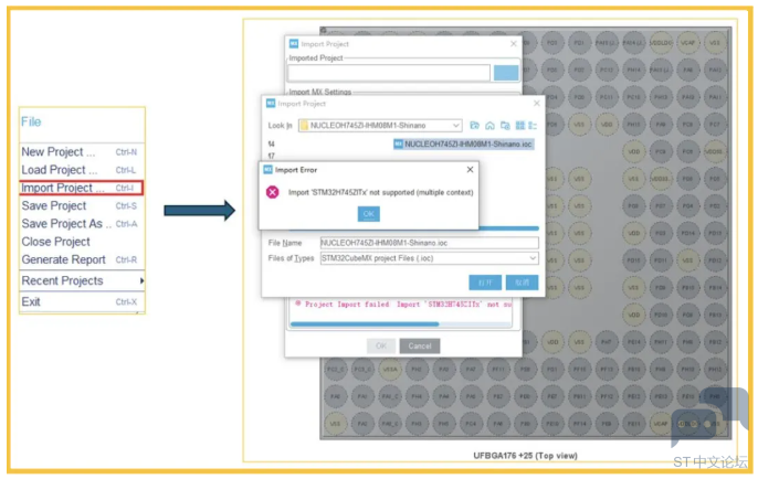

▲图4. 打开示例工程 0 3 MC SDK V6.2无法import关于STM32H745 电机控制工程问题 MC SDK V6.2中已经加入了NUCLEO-H745ZI工程,可以直接打开并产生代码。
▲图5. MC SDK V6.2中的H745示例工程 但当客户更换了H745芯片后,我们需要将工程Import到新的CubeMx配置过程中,会有报错,无法Import,比如我们生成的是STM32H745ZIT3的工程,当客户使用STM32H745IIK3的时候,此时会无法import过去,新的电机IOC文件无法导入到新的芯片,如果手动加入电机控制以及外设配置,会比较麻烦。

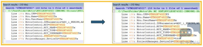

▲图6. 无法Import工程到新的H745芯片中 解决办法:我们文本编辑器打开STM32H745ZIT3的工程,将ZI改为II,将ZIT改为IIK,然后保存并关闭。
▲图7. 打开并修改ioc文件 接下来我们用CubeMX打开刚刚修改过的*.ioc文件,此时就会发现我们已经成功将配置导入到新的芯片中,并且所有配置以及MotorControl的Middleware也已经导入成功。
