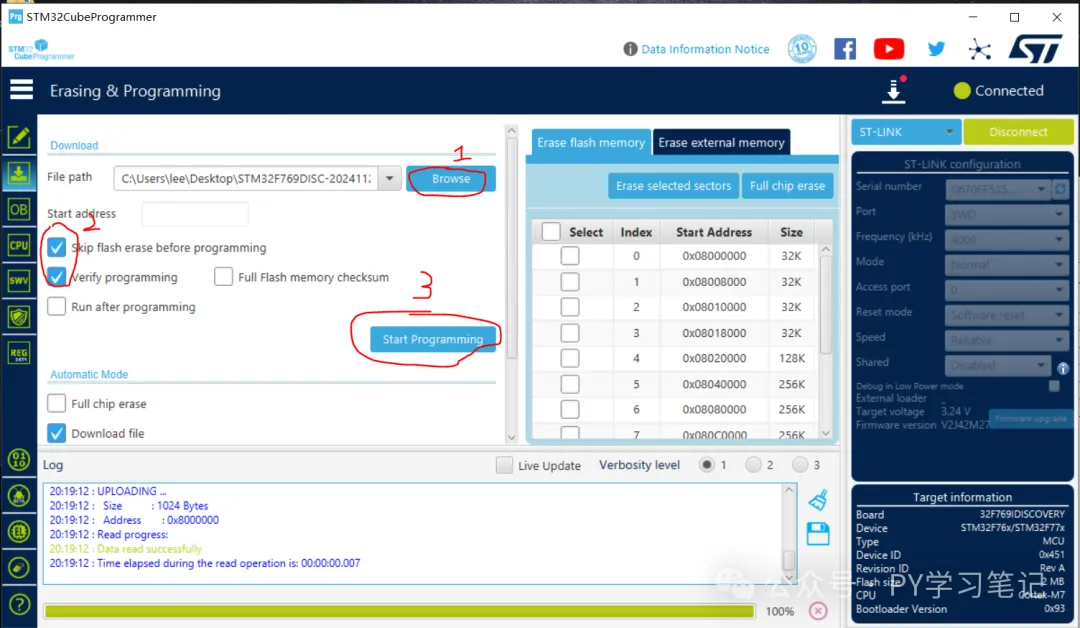

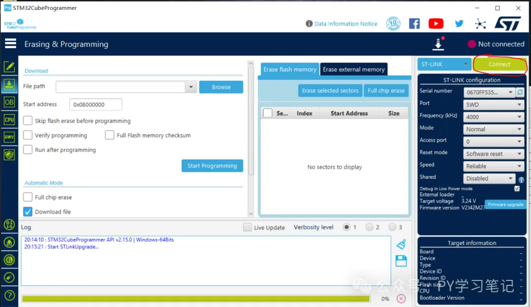

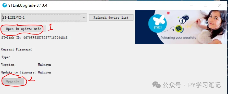

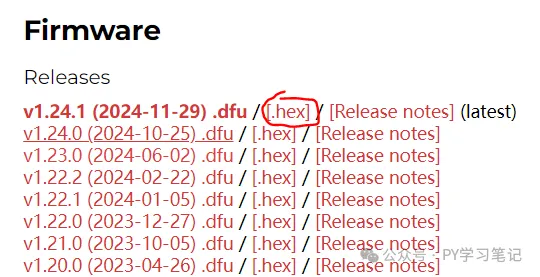

收到STM32F769I-DISC1开发板有一段时间了。一直忙于学习,现在赶紧更新第一篇评测。这篇评测虽迟但到,希望能为同样对这款开发板感兴趣的朋友提供一些参考。 1.刷入固件无需自行编译固件,直接使用 https://www.micropython.org/download/STM32F769DISC/ 点击下图圈出的部分,下载最新固件: 我们使用 STM32 Cube Programmer这款软件作为主要的下载工具。 使用 软件会自动识别设备,但可能会提示 ST-LINK 版本过低。如果出现这种情况,可以点击下方的
升级完成后退出,再次连接:
选择我们刚才下载的固件,按照下图操作并下载:

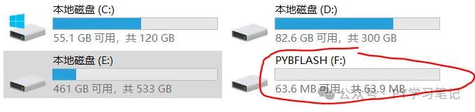

完成下载后,退出软件连接。拔掉当前的

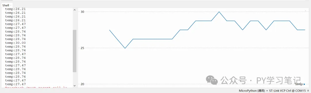

流水灯效果如下: https://www.bilibili.com/video/BV18hRsYcEFi 3.读取内部温度读取内部温度也很方便,可以直接使用 import pyb,time adc=pyb.ADCAll(10) while True: print("temp:%.2f"%(adc.read_core_temp())) time.sleep(1) 效果如下:
