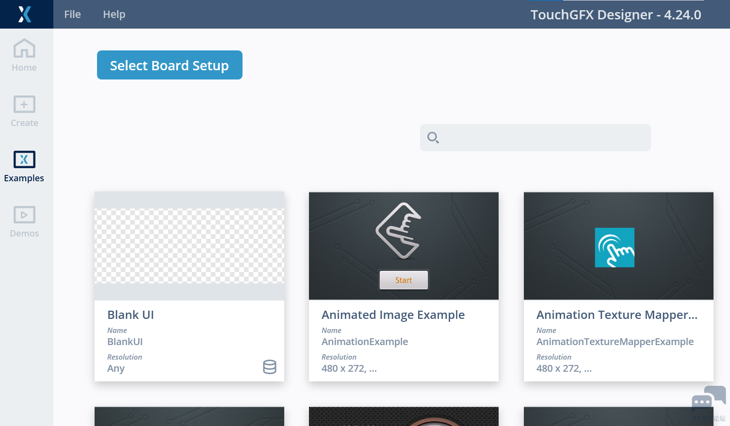

TouchGFX软件下载真是废了九牛二虎之力(文末会放个百度网盘地址) 安装就不说了 使用可以说下 打开软件后选Example

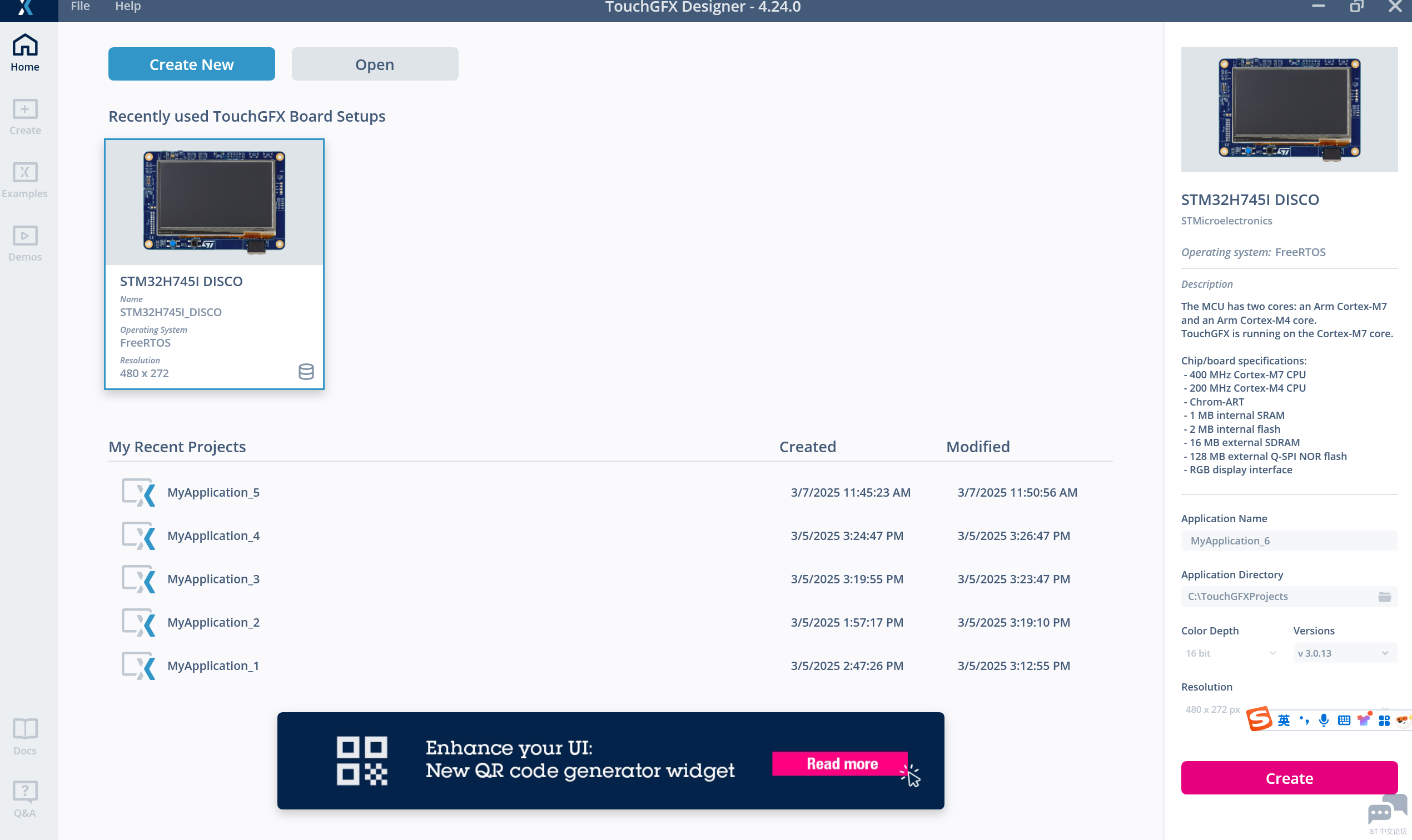

连接demo板选择 然后搜索自己的demo板就行
找到后右下角选择就行了

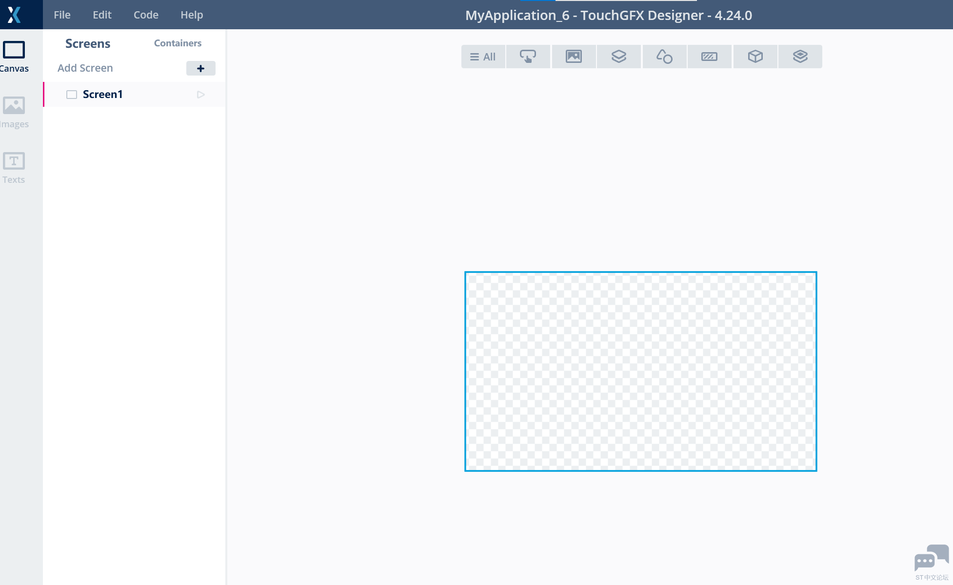

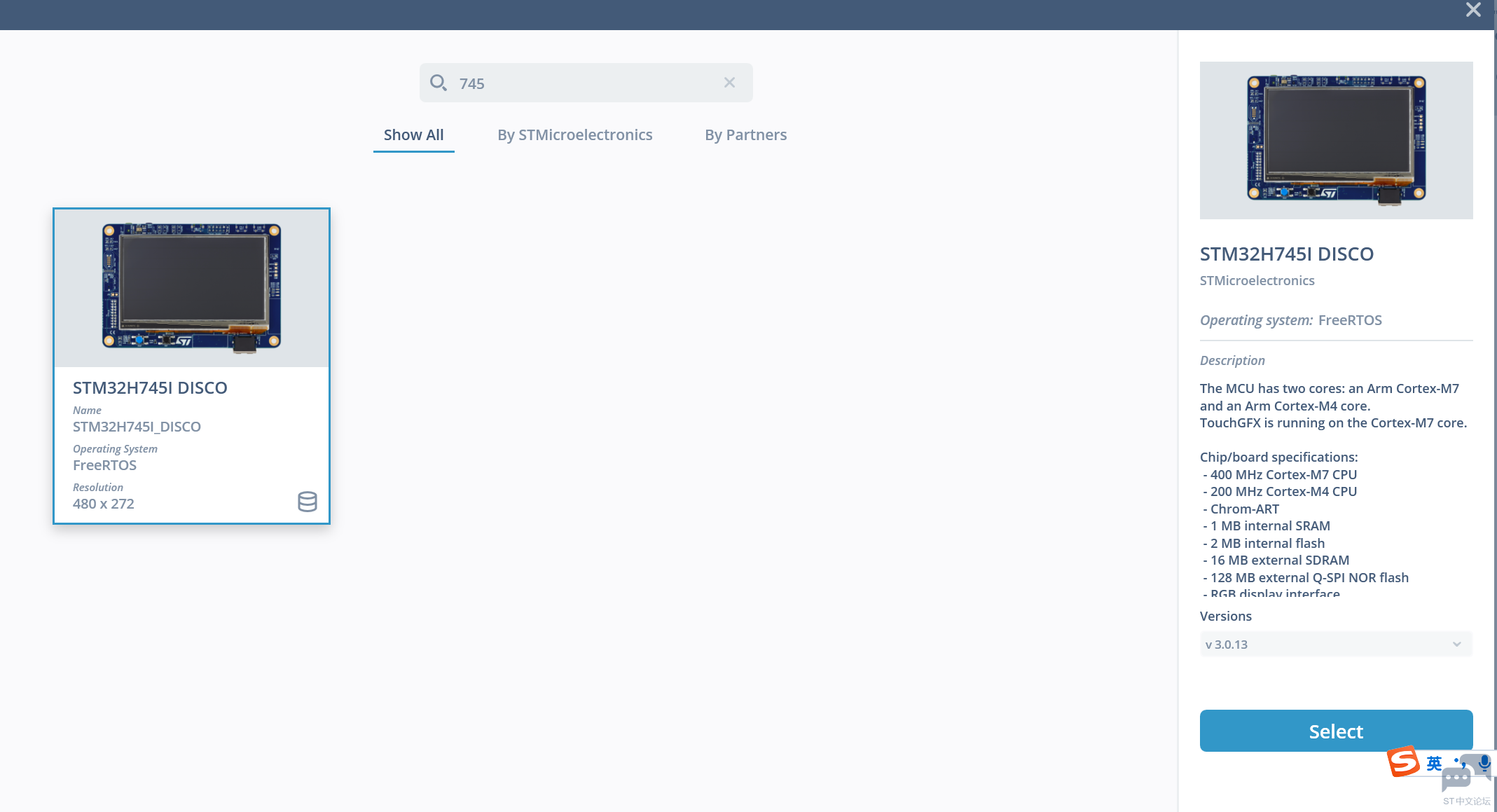

然后回到Home,选择745,右下角点Create,到100%后会自动跳出编辑页面

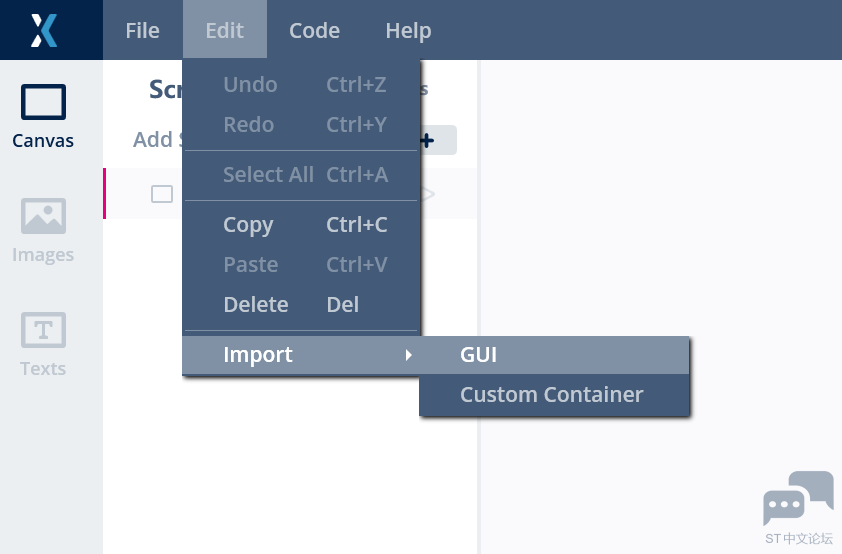

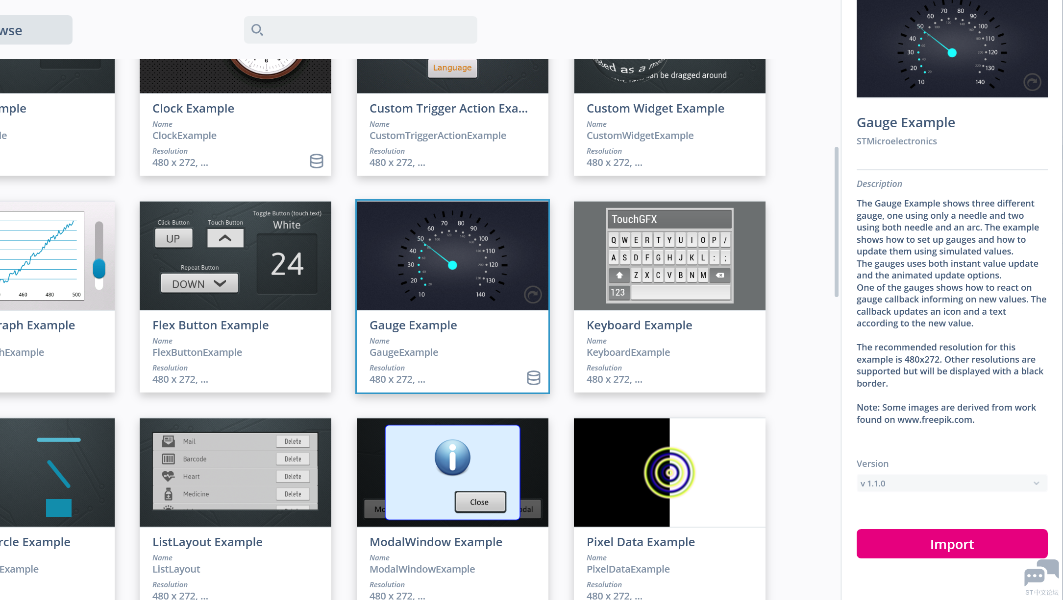

此时,你可以自己放置图形等(推荐去看教程,这里不详细说了),也可以下载官网的demo;如下图

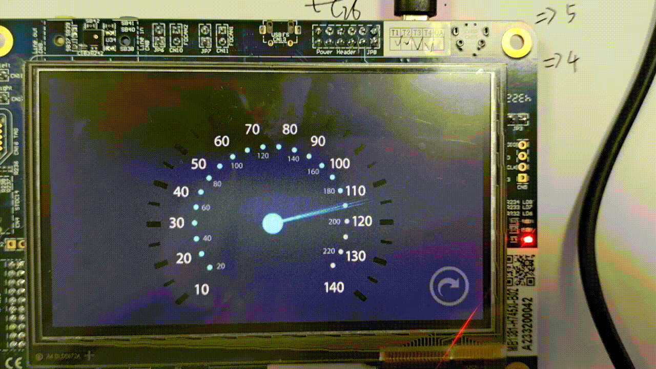

找到GUI,选择跟你屏幕相同大小的就行,这里我选择了仪表盘
选择后,右下角import就行

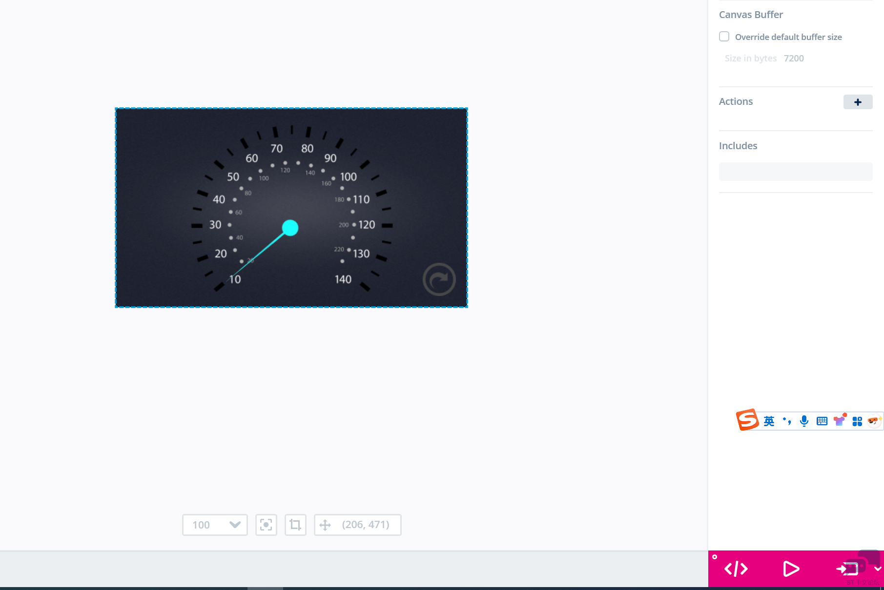

然后点右下角,最右边按钮,等待完成就行了 注:右下角按钮功能:生成代码;运行编译;运行并下载 效果如下图:
