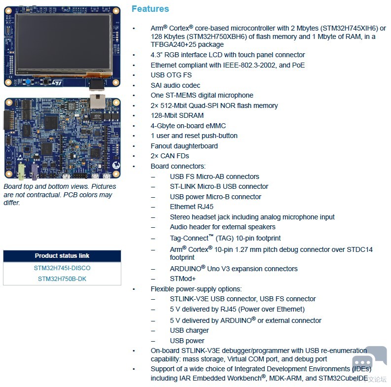

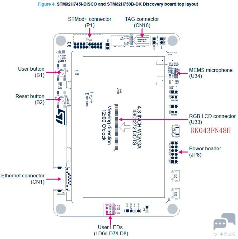

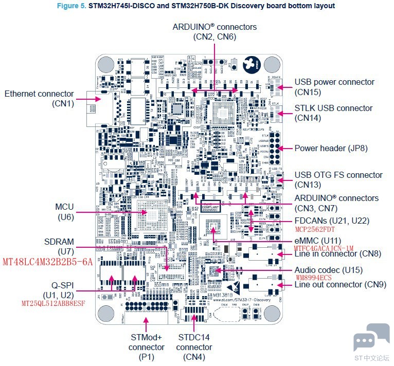

一、静态探索 拿到STM32H745I-DISCO第一件事是了解它有什么
看着这惊喜不断,太强大了,为了方便设置把元器件型号都列出来,并查找相关技术规格书

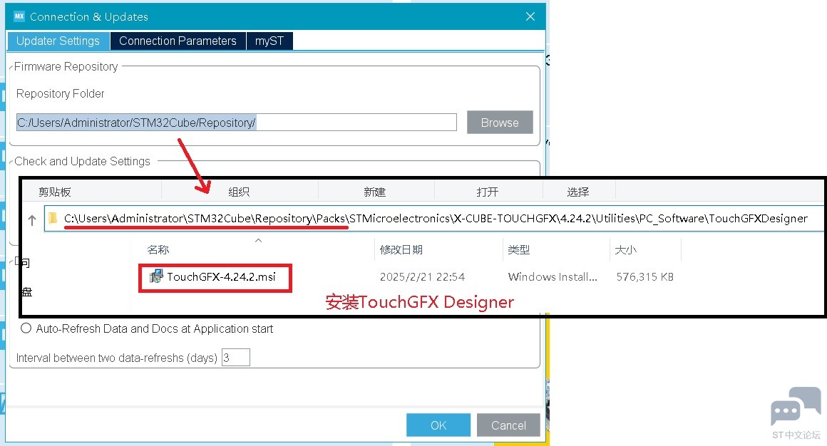

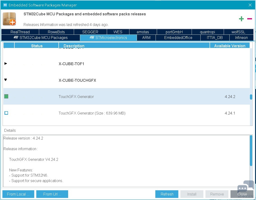

二、TouchGFX探索 通过STM32CUBEMX安装TouchGFX
这只是生成器,还要安装TouchGFX Designer,这里要吐槽一下STM,为何不直接一气呵成或安装过程询问一下。 TouchGFX Designer安装要在这里找

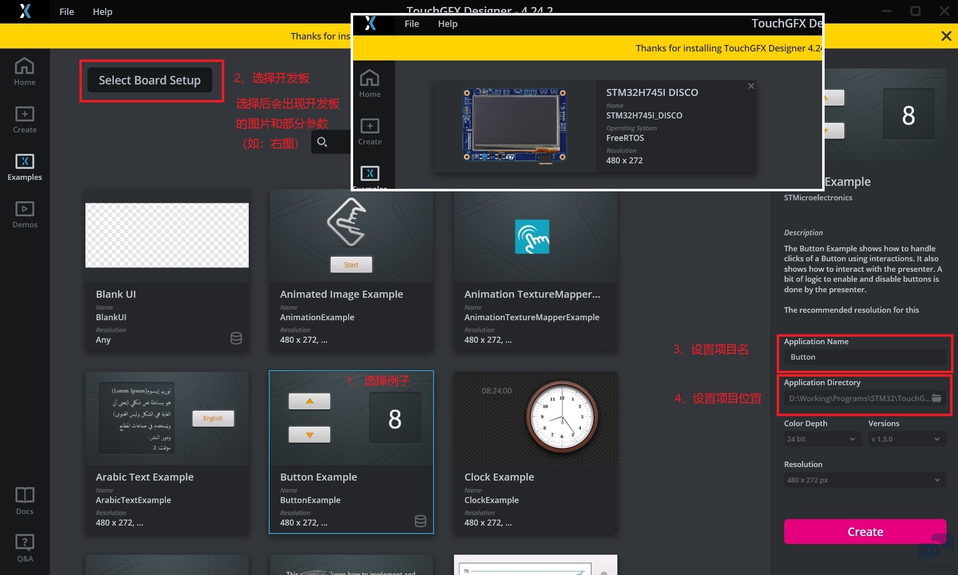

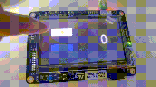

三、Example探索 打开TouchGFX Designer

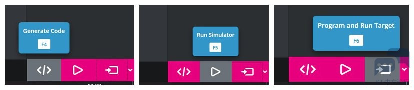

连接好板子,按F6,也就是右下角最右侧的按钮,直接编译并下载到板子上
四、效果
