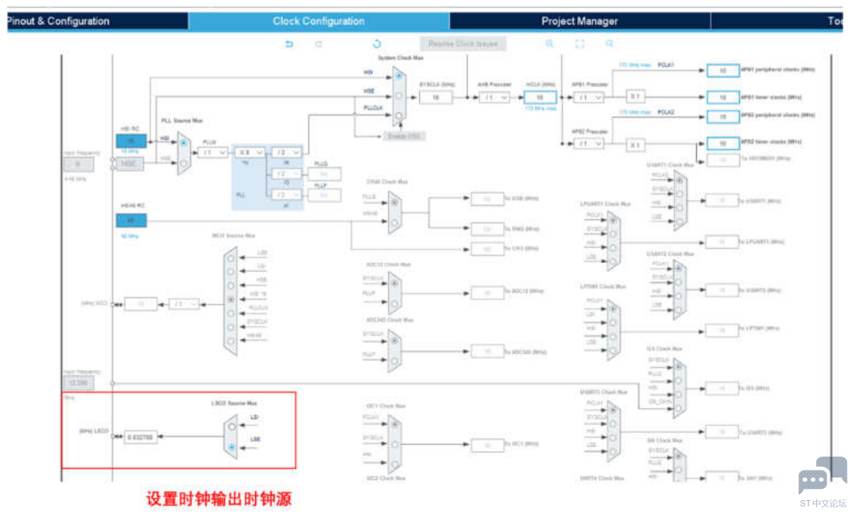

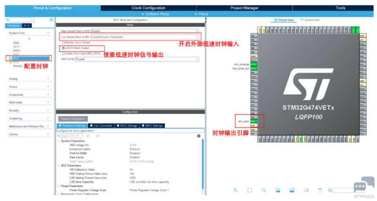

1、LSCO(使用 LSE)低频时钟输出实验
CubeMX 配置如下,保存后生成对应的配置代码:
▲ CubeMX 配置时钟输入
▲ CubeMX 配置 LSCO 的时钟源
通过配置时钟树,使用外部低速时钟作为时钟输入,并且在引脚上输出时钟信号。本实验主要展示外部低频时钟的使用。

实验现象:
通过 CubeMX 配置之后,将代码直接编译烧录即可在 PA2 上观察到一个频率大约为32.768kHz 的时钟信号。

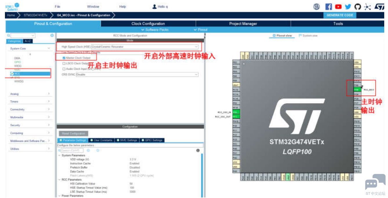

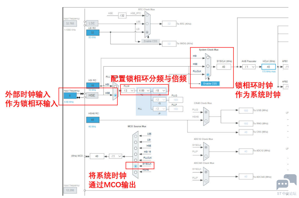

2、MCO(使用 HSE)系统时钟输出实验

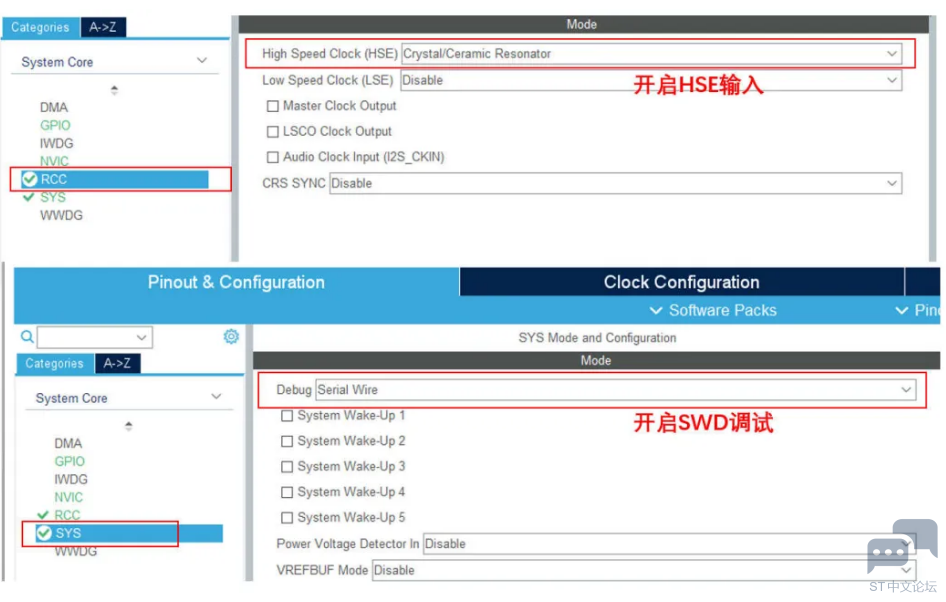

▲ CubeMX 配置 HSE 输入以及 MCO 输出使能

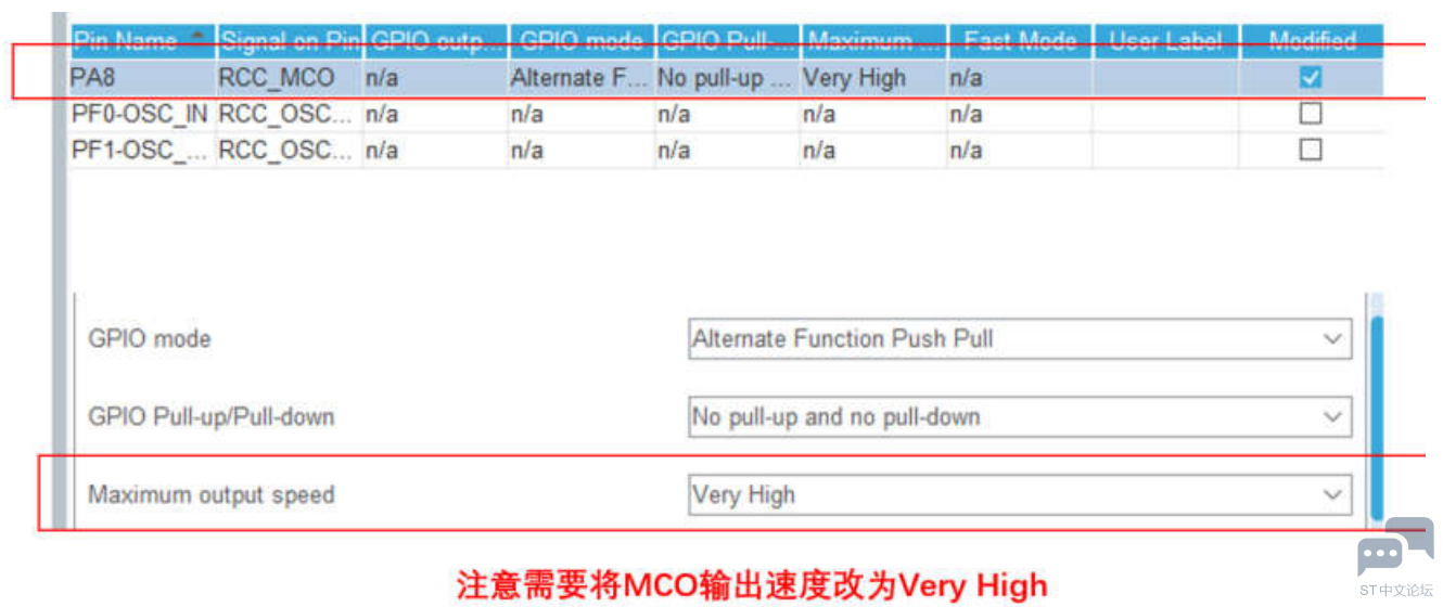

▲ CubeMX 配置 MCO 输出速度

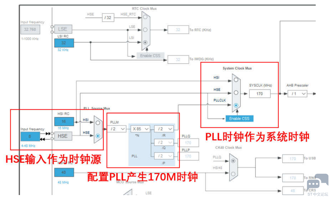

▲ CubeMX 配置锁相环与 MCO 源
通过配置时钟树,锁相环,实现倍频系统时钟,并通过 MCO 进行时钟信号输出。本实验主要展示外部时钟输入 HSE 的使用以及通过锁相环配置系统时钟。
MCO 的输出主要函数说明:
void HAL_RCC_MCOConfig ( uint32_t RCC_MCOx, uint32_t RCC_MCOSource, uint32_tRCC_MCODiv )
功能:开启 MCO 时钟输出;
参数 1:MCO 时钟源输出引脚,可选内容为:RCC_MCO_PA8、RCC_MCO_PG10;需要注意的是,对于 G4 系列该参数只能为 RCC_MCO_PA8;
参数 2:MCO 时钟源,可选内容为:RCC_MCO1SOURCE_NOCLOCK、RCC_MCO1SOURCE_SYSCLK、 RCC_MCO1SOURCE_HSI、RCC_MCO1SOURCE_HSE、RCC_MCO1SOURCE_PLLCLK、RCC_MCO1SOURCE_LSI、RCC_MCO1SOURCE_LSE、RCC_MCO1SOURCE_HSI48;
参数 3:MCO 时钟输出分频,可选内容为:RCC_MCODIV_1、RCC_MCODIV_2、RCC_MCODIV_4、RCC_MCODIV_8、RCC_MCODIV_16;
返回:无;
使用举例:HAL_RCC_MCOConfig ( RCC_MCO1, RCC_MCO1SOURCE_SYSCLK,RCC_MCODIV_1 ) ;//开启 MCO 输出,时钟源为外部低速时钟 SYSCLK,时钟分频为 1 分频(不分频);
注 意 :此 函 数 在 CubeMX 配 置 时 钟 输 出 之 后 自 动 生 成 并 被 调 用 , 调 用 位 置 为SystemClock_Config 函数的最后。
实验现象:
通过 CubeMX 配置之后,将代码直接编译烧录即可在 PA8 上观察到一个频率大约为 40MHz的时钟信号。

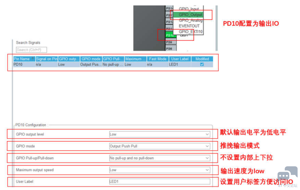

1、GPIO 输出实验
▲ 图 3.2.1 基本系统配置
▲ 图 3.2.2 时钟树配置
▲ 3.2.3 IO 配置
配置完成后,可以使用系统延时函数延时控制 LED 闪烁,来验证功能。注意上述系统时钟配置仅在此进行一次展示,下文中如果使用 170MHz 主频则不再进行时钟配置展示。

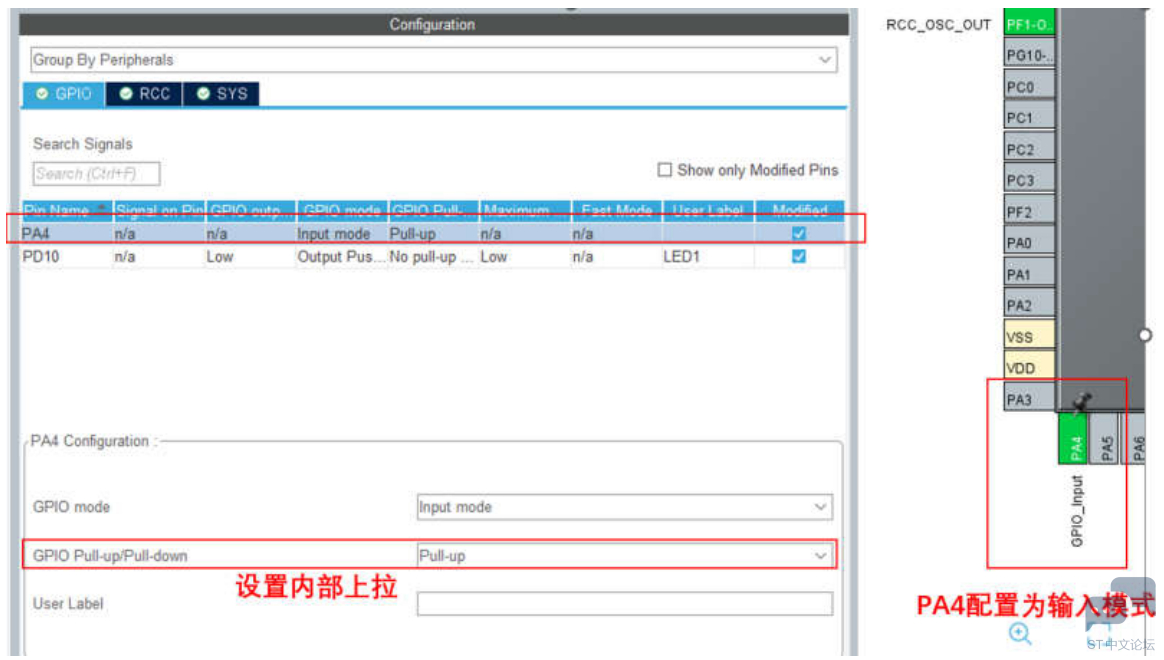

2、GPIO 输入实验
图 3.2.4 输入模式 IO 配置
除 PA4 配置为输入模式,另外 PD10 配置为输出模式用于驱动 LED1,PD10 的配置与GPIO 输出示例相同,此处不再演示,时钟树配置同样与上例相同。

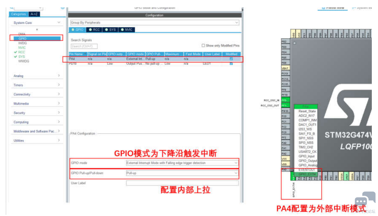

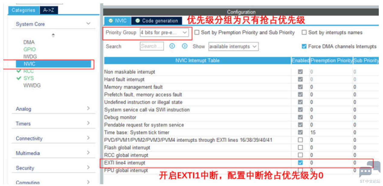

1、外部输入中断实验
▲ GPIO 外部输入中断配置
▲ GPIO 外部输入中断优先级配置
除 PA4 配置为下降沿触发外部中断模式,另外 PD10 配置为输出模式用于驱动 LED1,PD10的配置与 GPIO 输出示例相同。
GPIO 外部输入中断函数说明:
void EXTI4_IRQHandler(void)
HAL_GPIO_EXTI_IRQHandler(GPIO_PIN_4);
功能:EXTI4 中断处理函数;
参数:无;
返回:无;
说明:当满足 EXTI4 的中断触发条件,CPU 自动跳转到此函数进行执行,CubeMX 生成该函数在 stm32g4xx_it.c 文件中,该函数内为具体的中断处理,最后会跳转到中断回调函数中。
  1. __weak void HAL_GPIO_EXTI_Callback(uint16_t GPIO_Pin)
功能:EXTI 中断回调处理函数;
参数:GPIO 号;
返回:无;
说明:EXTI 中断回调函数,当触发 EXTI 中断之后,中断服务函数会自动调用此回调函数,并填写触发此次中断的 GPIO 号,需要注意的是,此回调函数为多个 EXTI 所共用的,所以进入之后需要对触发中断的 IO 进行判断,另外此函数在 CubeMX 中生成的代码为弱定义代码,可以在需要的地方进行重定义。

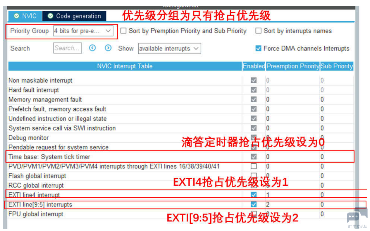

2、中断嵌套实验
▲ 外部中断以及输出 IO 配置
▲ 中断优先级配置

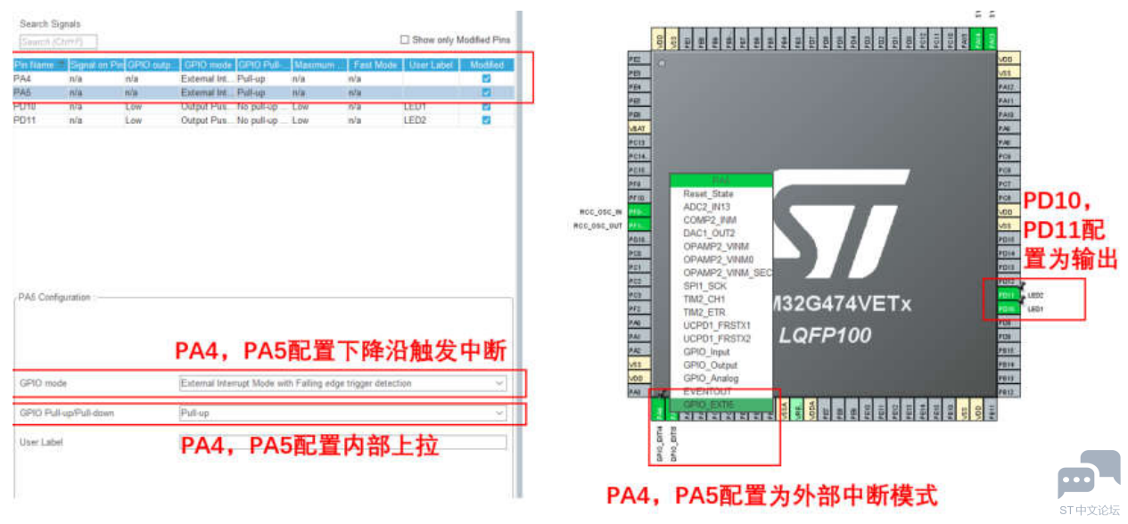

PA4,PA5 配置为下降沿触发外部中断模式,另外 PD10,PD11 配置为输出模式用于驱动LED1 和 LED2,PD10 和 PD11 的配置与 GPIO 输出示例相同。本例主要演示中断嵌套过程,涉及嵌套的中断分别为滴答定时器中断,EXTI4 中断,EXTI[9:5]中断,这三者优先级依次降低。

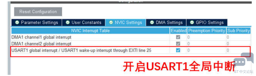

下载烧录后可以观察到按一下 KEY1,LED1 的亮灭进行一次翻转,按一下 KEY2,LED2亮灭进行一次翻转,当按住 KEY1 来按 KEY2 时,LED2 无法正常翻转,按住 KEY2 来按KEY1 时,LED1 可以正常翻转。

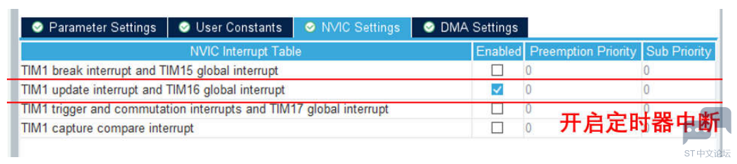

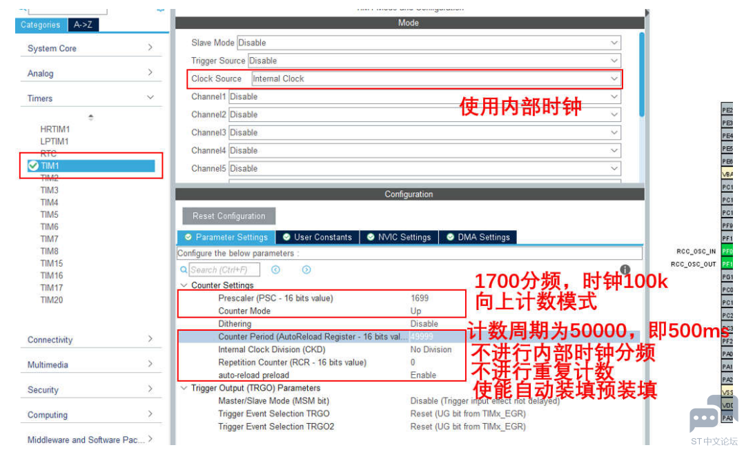

▲ 定时器中断配置
▲ 使能定时器中断
本实验使用 TIM1 作为中断定时器,使用 TIM1 的更新中断,配置系统时钟为 170MHz,同时将 PD12 配置为输出 IO,用于驱动开发板上的 RGB 灯闪烁。

定时器中断函数说明:
void TIM1_UP_TIM16_IRQHandler(void)
HAL_TIM_IRQHandler(&htim1);
功能:TIM1 更新中断和 TIM16 全局中断的处理函数;
参数:无;
返回:无;
说明:当 TIM1 产生更新中断或 TIM16 产生任何中断时会进入此中断处理函数,这个函数调用相关的中断服务,最后调用对应的回调函数进行处理。

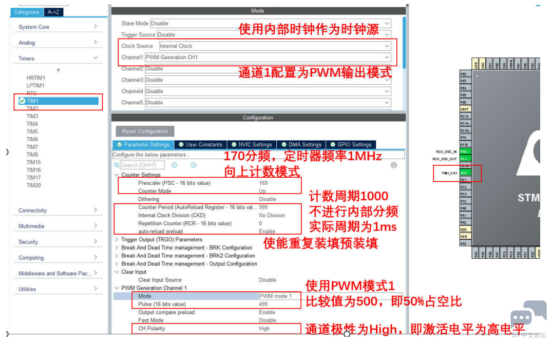

▲ 定时器 PWM 输出配置
本实验使用 TIM1 作为中断定时器,使用 TIM1 的 CH1 产生 PWM 输出,配置系统时钟为170MHz,具体配置见例 3.2.1,定时器设置计数周期为 1ms,即最后产生 PWM 周期为1ms,设置比较值为计数周期的一半,产生占空比为 50%的 PWM 波形。

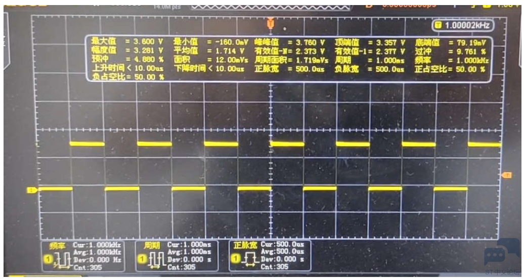

实验现象
下载烧录后可以观察到 PC0 产生频率为 1kHz,占空比为 50%的方波。

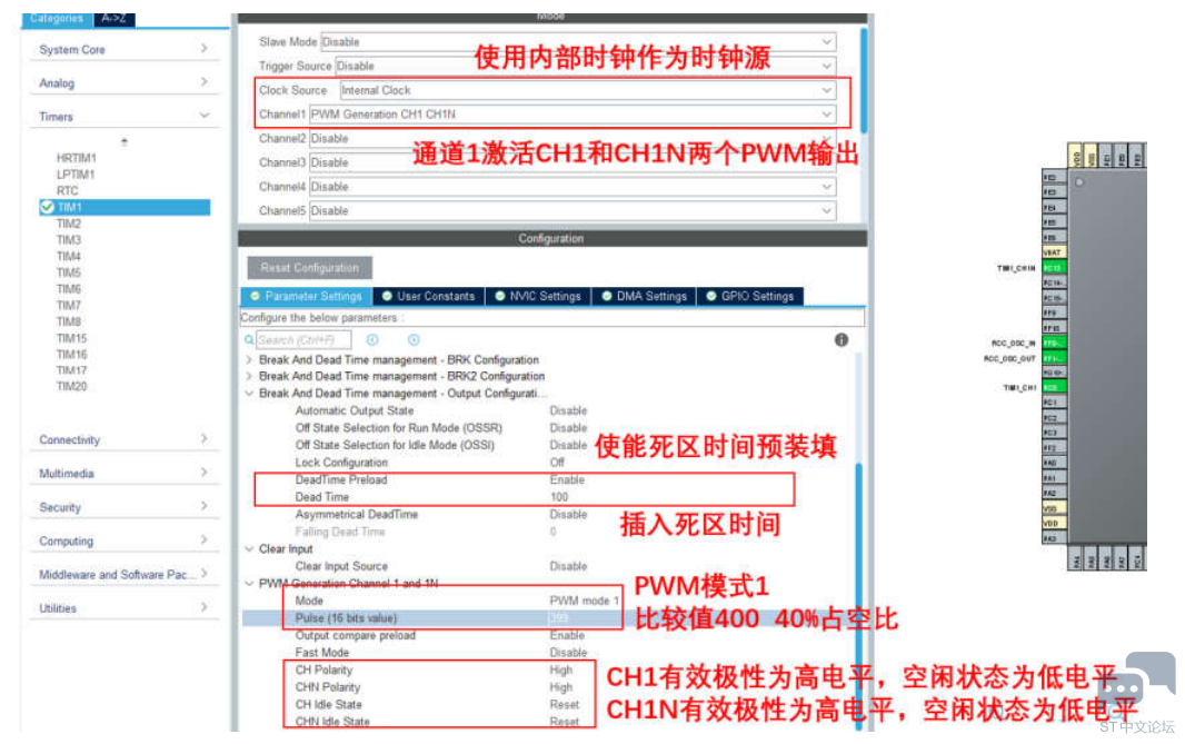

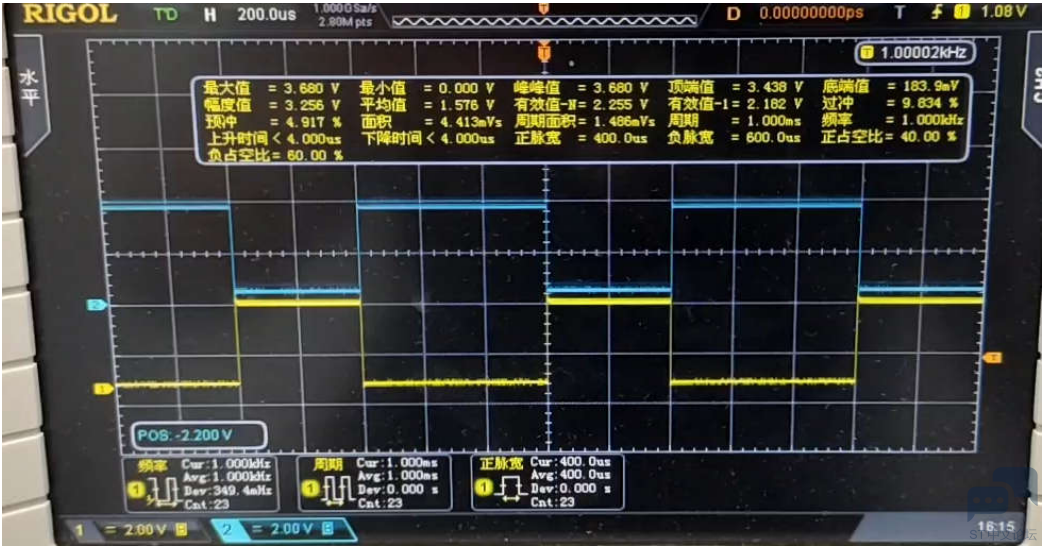

3、带死区互补 PWM 输出实验
▲ 带死区互补 PWM 输出配置
本实验使用 TIM1 作为中断定时器,使用 TIM1 的 CH1 和 CH1N 产生互补 PWM 输出,配置系统时钟为 170MHz,具体配置见例 3.2.1,定时器设置计数周期为 1ms,即最后产生PWM 周期为 1ms,产生占空比为 50%的 PWM 波形,死区时间大概为 588us。

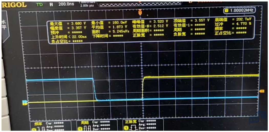

实验现象:
下载烧录后可以观察到 PC0 产生频率为 1kHz,占空比为 40%的方波,PC13 与 PC0 波形互补,即频率为 1kHz,占空比为 60%,两者之间有 588us 死区。
▲ 互补 PWM
▲ 信号死区

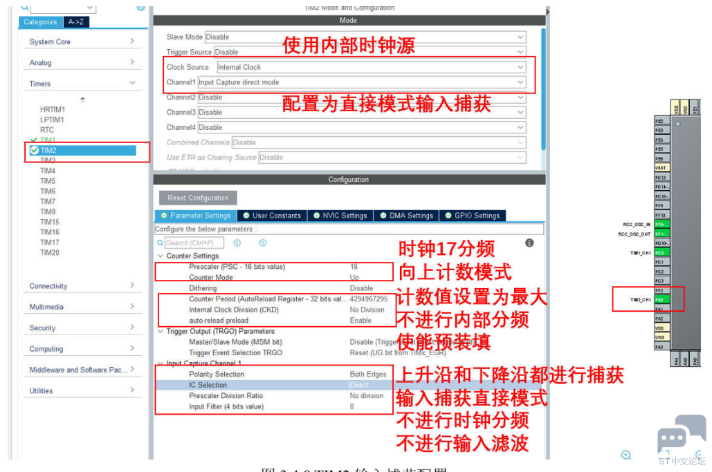

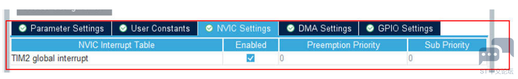

4、定时器捕获测量频率占空比(中断方式)
▲ TIM2 输入捕获配置
▲ TIM2 中断使能
TIM1 的 CH1(PC0)输出 1kHz 的方波,TIM2 的 CH1(PA0)配置为输入捕获,采用中断方式进行测量,上升沿和下降沿都触发中断,在上升沿进行计数器复位并记录周期,下降沿记录脉宽,PC0 和 PA0 短接可简单测试,测量结果每 500ms 通过串口打印至 PC,串口配置使能 USART1 即可,不需要进行修改,串口打印需要进行 printf 重定向,具体见串口实验相关章节。

  1. __weak void HAL_TIM_IC_CaptureCallback(TIM_HandleTypeDef *htim)
功能:定时器输入捕获回调函数;
参数 1:定时器句柄,由调用该回调函数的中断处理程序填写;
返回:无;说明:该函数为所有定时器捕获触发中断的中断回调函数,所以进入该函数首先需要判断是哪个定时器产生的捕获中断,然后需要判断是哪个边沿产生的中断,以便于进行相应的处理;

HAL_TIM_PWM_Start(&htim1,TIM_CHANNEL_1);//开启 CH1 的 PWM 输出
HAL_TIM_IC_Start_IT(&htim2,TIM_CHANNEL_1);//开启输入捕获
while (1)
HAL_Delay(500);
Frq = (float)10000000/(Tim2_Count_rise+1);//计算频率
Duty = (float)(Tim2_Count_fall+1)/(Tim2_Count_rise+1)*100;//计算占空比
printf("Frq:%.1f Hz Duty:%2.1f %% \r\n",Frq,Duty);//打印结果
此部分为 main 函数中的启动部分以及进行相应的频率和占空比计算并进行打印操作。
if(htim == &htim2)
if(HAL_GPIO_ReadPin(GPIOA,GPIO_PIN_0))//上升沿触发
Tim2_Count_rise = __HAL_TIM_GetCounter(&htim2);//记录上升沿时的计数器数据,作为周期
__HAL_TIM_SetCounter(&htim2,0);//计数器复位清零
else//下降沿
Tim2_Count_fall = __HAL_TIM_GetCounter(&htim2);//记录下降沿计数器数据,测量脉宽
此部分输入捕获的中断回调函数,在此函数中进行了中断来源判断,相应边沿捕获值记录的操作。
实验现象:
下载烧录后短接 PA0 和 PC0,通过 USB 连接 DAP 和电脑,在电脑端使用串口助手连接,可以观察到每 500ms 打印一次采集到的频率和占空比数据。

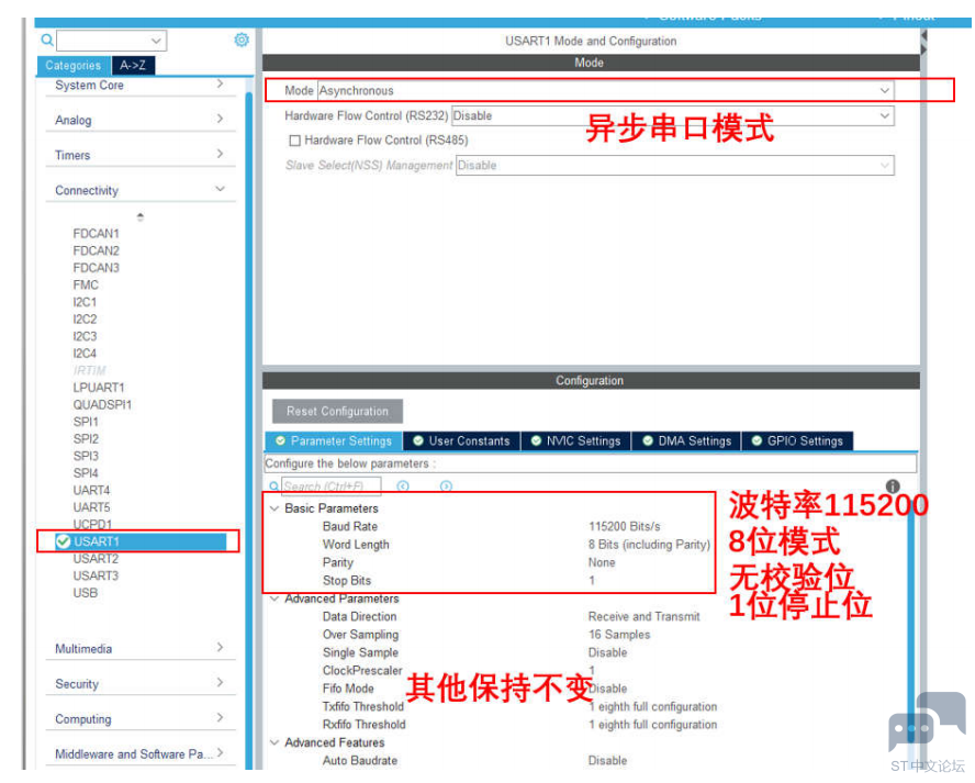

五、串口实验
实验目的:掌握和熟悉串口发送、串口接收以及串口 DMA 的使用和配置方法,掌握串口重定向的操作。
1、串口查询方式收发实验
▲ 串口配置
本实验使用 USART1 的异步模式进行串口收发,保持基本配置,只需使能串口即可,时钟仍为 170MHz,具体配置见前文。

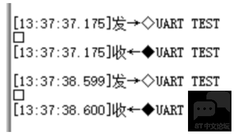

while (1)
if(HAL_UART_Receive(&huart1,&UART_temp,1,1) == HAL_OK)//查询接收到数据
HAL_UART_Transmit(&huart1,&UART_temp,1,1);//将数据通过串口转发回去
在 main 函数完成外设的基本初始化之后,在 while(1)中不断查询是否接收到数据,如果接收到数据就通过串口在转发回去。

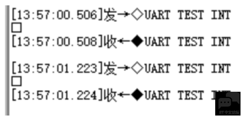

实验现象:
下载烧录后可以观察到上位机发送任何信息,串口都会直接转发回来。
▲ 上位机收发数据

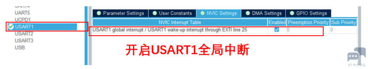

2、串口中断方式收发实验
▲ 中断配置
本实验使用 USART1 的异步模式进行串口收发,保持基本配置,基本配置与上面相同,这里开启 UART1 的全局中断以进行中断收发。

实验现象:
▲ 上位机收发数据

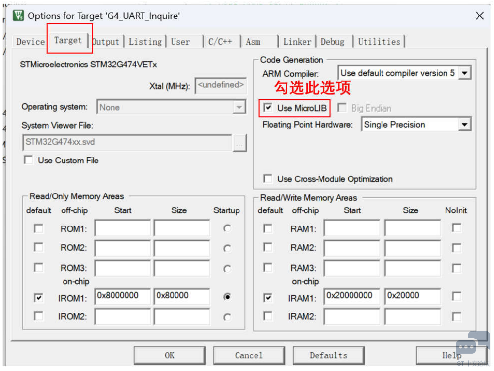

3、串口 printf 重定向打印实验
Keil 配置如下,保存后生成对应的配置代码:
▲ 配置 keil 使用微库
本实验使用 USART1 的异步模式进行串口收发,保持基本配置,这里需要对 keil 进行配置。

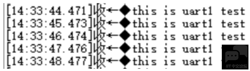

while (1)
printf("this is uart1 test");//打印测试内容
HAL_Delay(1000);//延时
main 函数中的循环函数,每 1s 发送一次字符串 this is uart1 test。
实验现象:
下载烧录后可以观察到上位机串口助手每秒收到一次信息。
▲ 上位机每秒收到一次数据

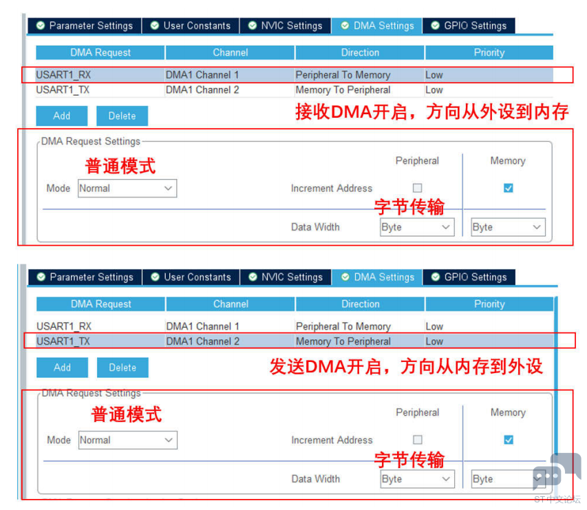

4、串口 DMA 收发不定长数据实验
▲ DMA 配置
▲ 中断配置
本实验使用 USART1 的异步模式进行串口收发,保持基本配置这里开启 DMA 进行收发,使用普通模式即可。

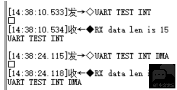

核心代码:
__HAL_UART_ENABLE_IT(&huart1, UART_IT_IDLE); // 使能串口空闲中断
HAL_UART_Receive_DMA(&huart1, (uint8_t*)receive_buff, 255);//开启 DMA 接收
在 main 函数完成外设的基本初始化之后,开启串口 DMA 接收,DMA 接收数组长度应长于预期接收最大数据数量,手动开启空闲中断。
void USART1_IRQHandler(void)
/* USER CODE BEGIN USART1_IRQn 0 */
//串口空闲中断处理
if(__HAL_UART_GET_FLAG(&huart1, UART_FLAG_IDLE))//进入了空闲中断
__HAL_UART_CLEAR_IDLEFLAG(&huart1); //清除空闲中断标志
HAL_UART_DMAStop(&huart1); //停止 DMA 接收
uint8_t data_length = 255 - __HAL_DMA_GET_COUNTER(&hdma_usart1_rx); //计算接收到的数据长度
printf("RX data len is %d \r\n",data_length);
HAL_UART_Transmit_DMA(&huart1, receive_buff, data_length); //将收到的数据转发出去
HAL_UART_Receive_DMA(&huart1, (uint8_t*)receive_buff, 255);//重启 DMA 接收
HAL_UART_IRQHandler(&huart1);
Stm32g4xx_it.c 文件中的 USART1 中断服务函数,由于空闲中断没有相应回调,所以需要在中断服务函数中添加代码,进入中断判断是否为空闲中断,如果是空闲中断则说明这次数据已经接收完成,此时关闭 DMA 接收,将接收到的数据进行处理,发送,最后重启新的一轮 DMA 接收。
实验现象:
下载烧录后可以观察到上位机串口助手下发信息会转发回来,并且发送接收到数据的统计信息。
▲ 上位机收发数据
