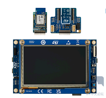

板卡本次使用的开发板是 STM32H7S78-DK ,套件包含了 STM32H7S78-DK 主板、STMod+ 扩展板、三部分 WiFi 模组

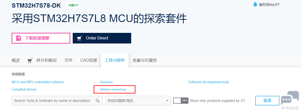

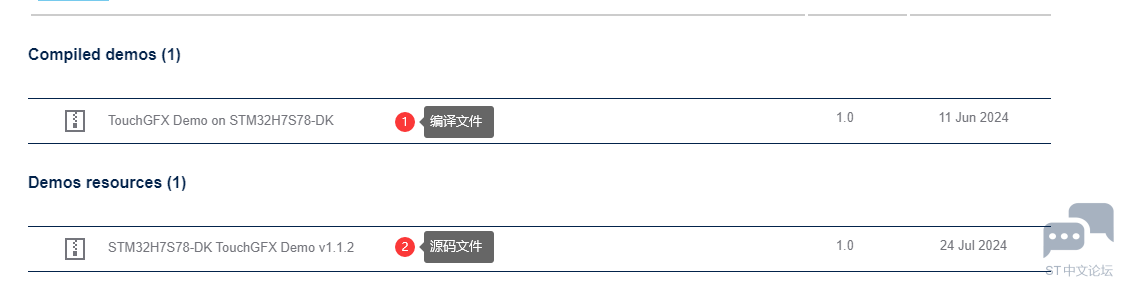

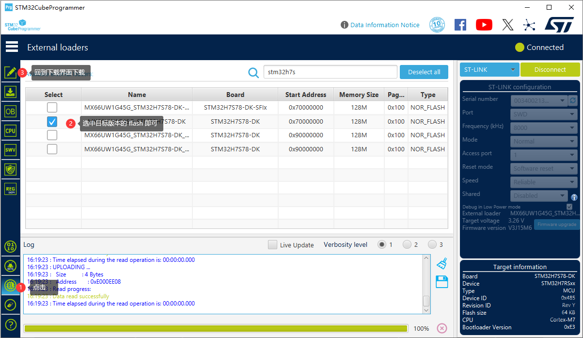

出厂固件出厂固件可以在官网 STM32H7S78-DK 的工具与软件目录找到,有编译文件和源码两种。

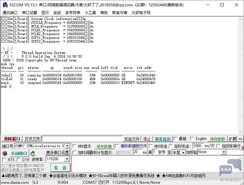

demo 体验可以移步 【STM32H7S78-DK评测】简单开箱和Demo体验 小伙伴的帖子,非常详细的介绍了几个示例的演示 运行 RT-Thread

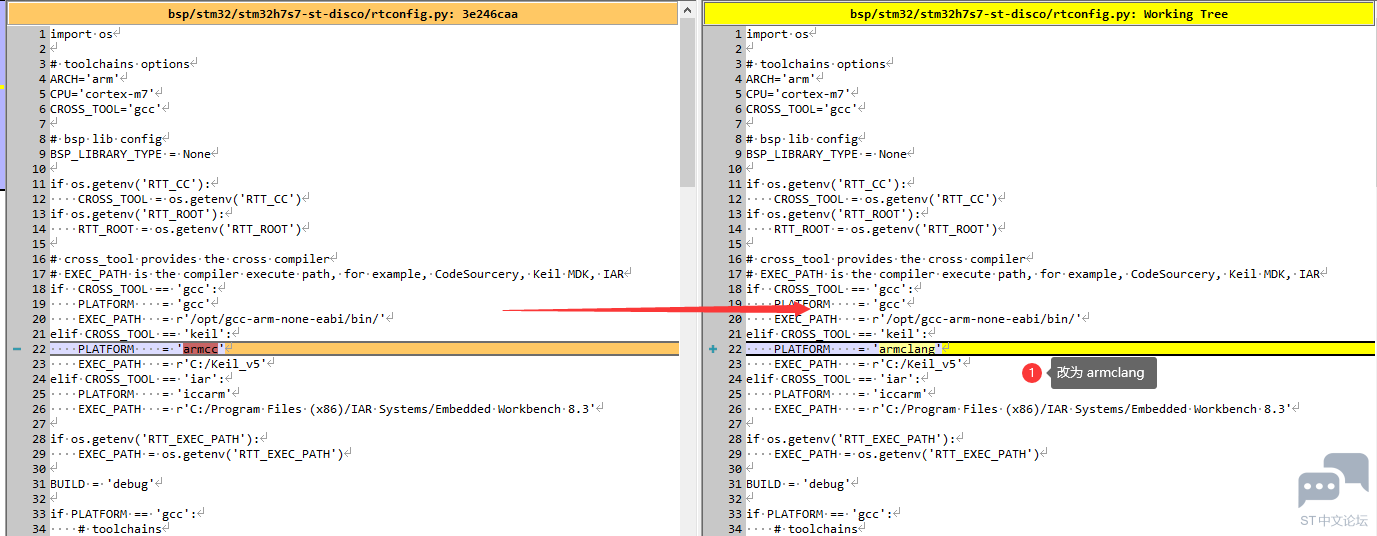

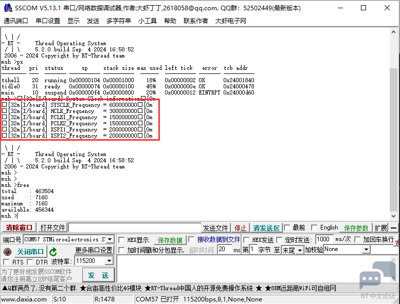

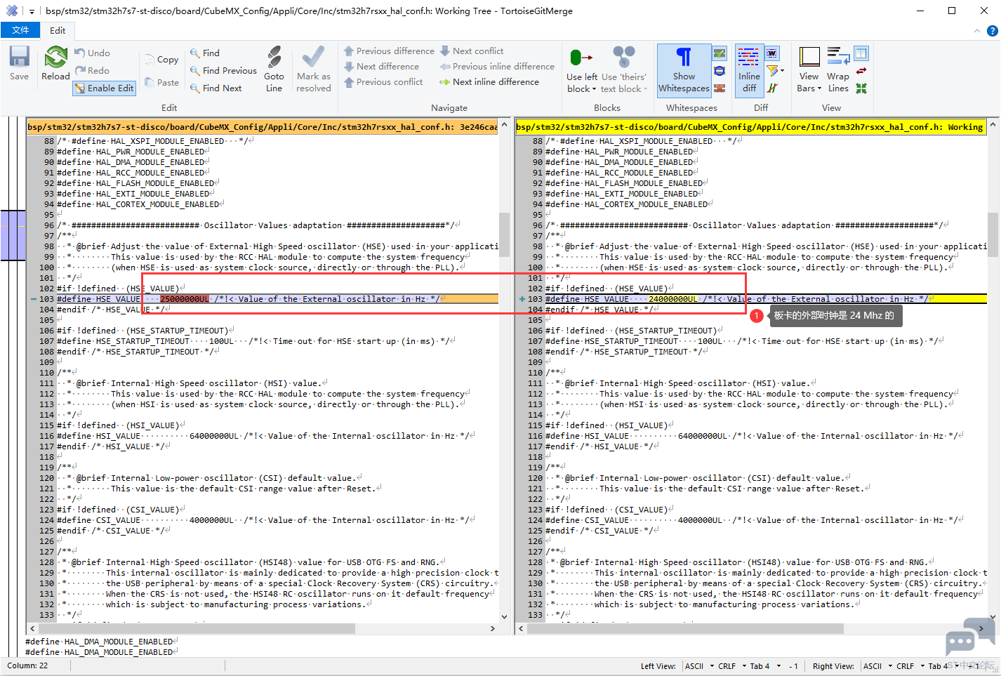

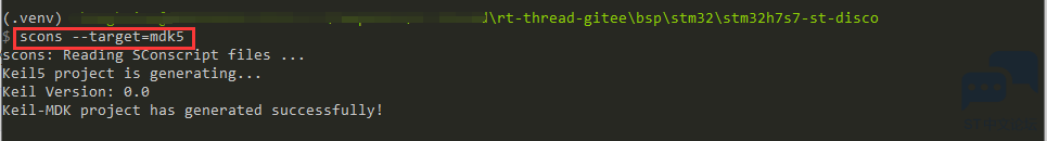

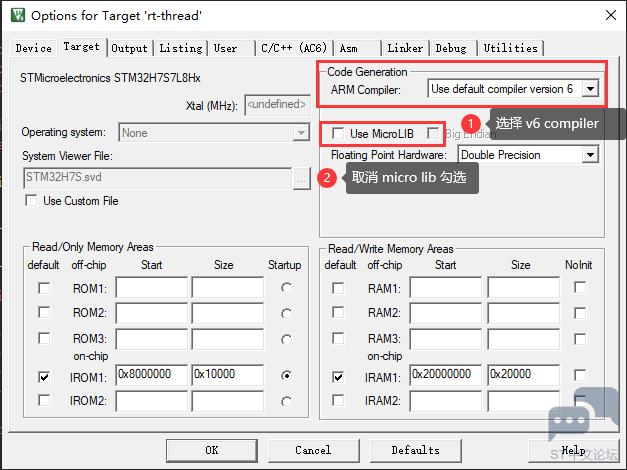

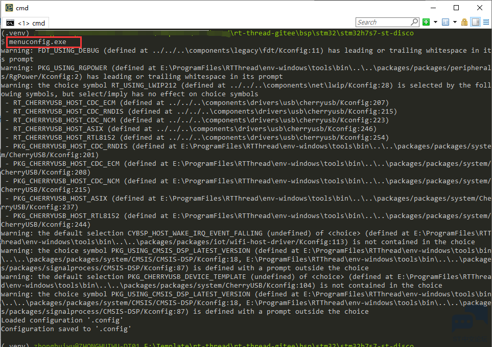

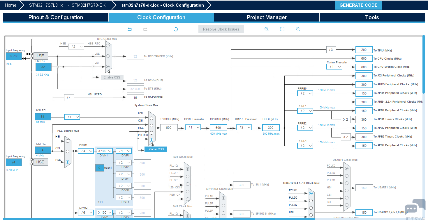

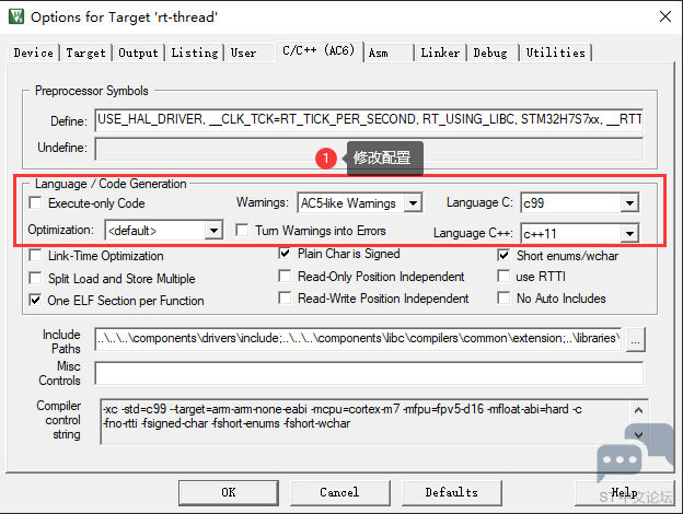

构建工程代码目录 rt-thread\bsp\stm32\stm32h7s7-st-disco,已经有对应的 bsp,但是直接打开 keil 工程会报错,需要使用 env 工具更新下
结尾当前 bsp 只提供了基本功能的使用,其他配置还存在的很大的问题,驱动也只移植了 uart_v1,其他都得重新适配。 但是从出厂 demo 看,芯片本身非常强劲,板载的外设也是非常齐全。 |
