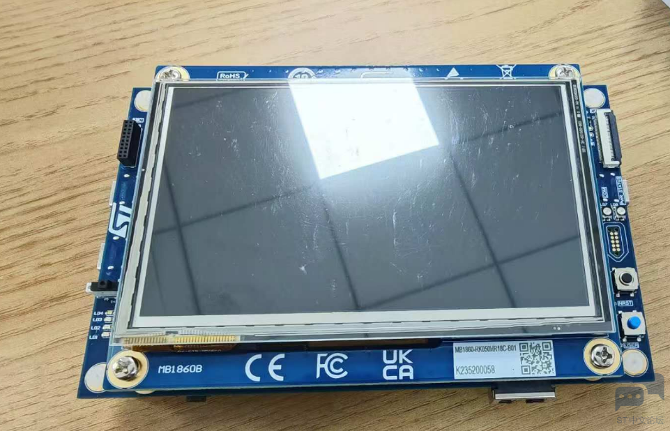

开发板正面照片,显示屏已与开发板安装好

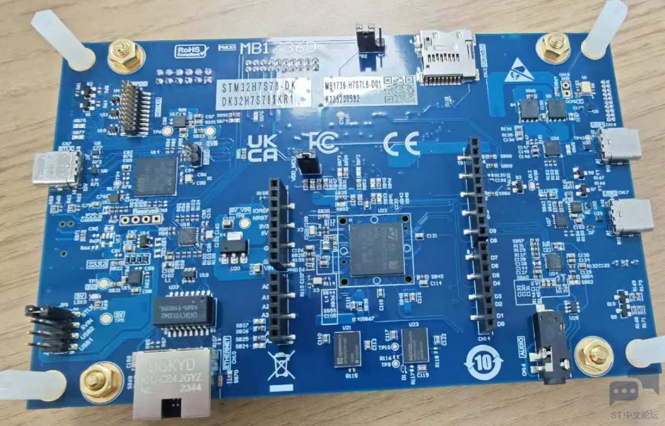

开发板背面照片,可以看到一些常用的资源外设

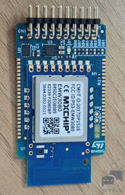

WIFI模块,正面照片

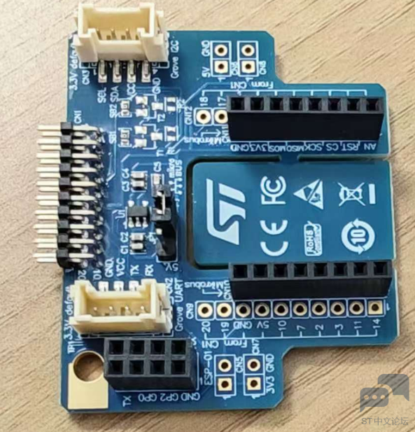

扩展模块,正面照片

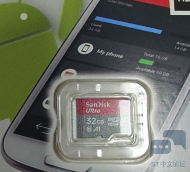

闪迪的高速TF卡,用于存放视频图片等相关资源文件 STM32H7S78新特性STM32H7S78相较于普通的STM32H743,或者STM32H757等,最大的亮点是针对图形处理这部分的优化,做了很多工作。STM32H743在处理分辨率达到1280x720时,已经比较吃力了,这里之前有一块这个分辨率的显示屏,目前两块屏幕接口不太匹配,后续有时间测试一下STM32H7S78高分辨率下的图像显示性能。

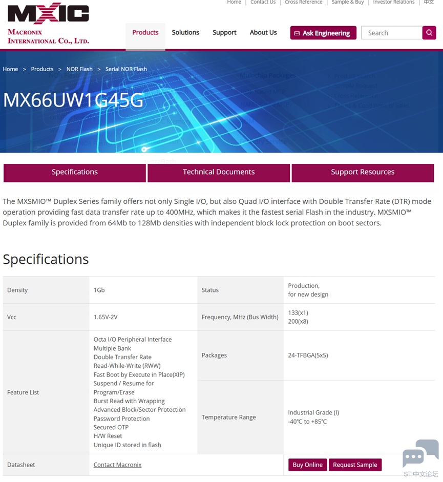

200MHz XSPI通信 内部外部内存实时加解密具有高速,实时性。(这一点确实领先,采用的外部内存是PSRAM,外部存储也是目前最新的MXIC芯片,FLASH相关的最新手册尚未找到)

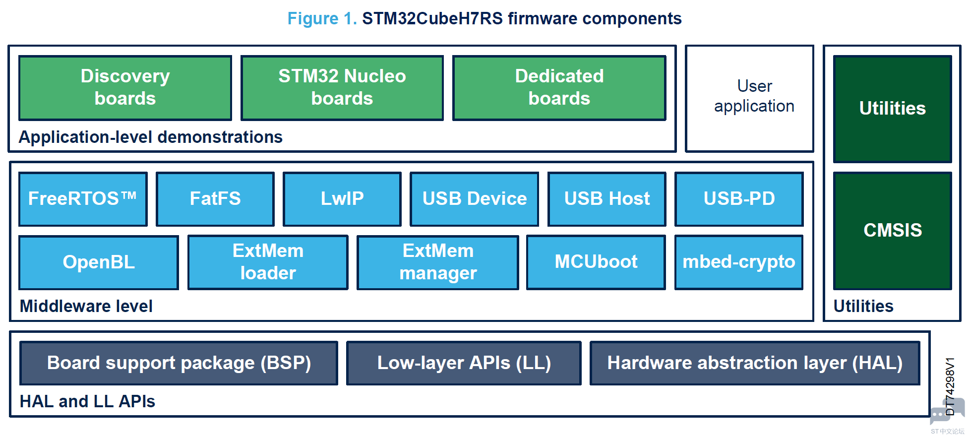

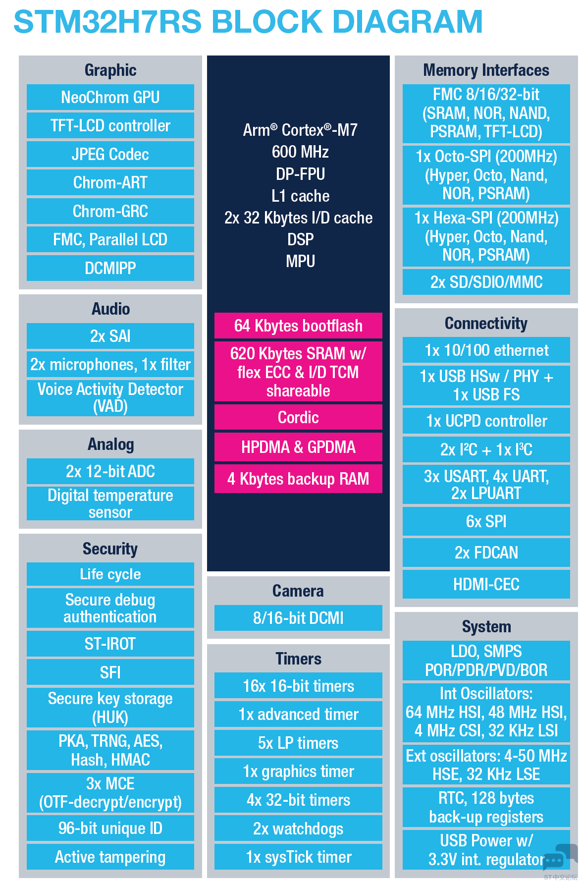

STM32H7S78模块示意图 工程模板创建STM32H7S78采用的是boot+application的方式来编写相关程序,目前项目涉及到的内容一个是神经网络部分内容,一个是电机控制部分内容,以及视频播放部分,涉及的程序内容比较多,当然这种方式编程也不一定是最优解,时间比较紧张,后续空出时间继续优化这部分内容。参考官方提供模板,分为两个部分,一个是Templates文件夹,该文件夹下的模板文件使用的是HAL库文件,一个是Templates_LL文件夹,该文件夹下模板文件使用的是LL库,整体架构组成可以参考以下图片

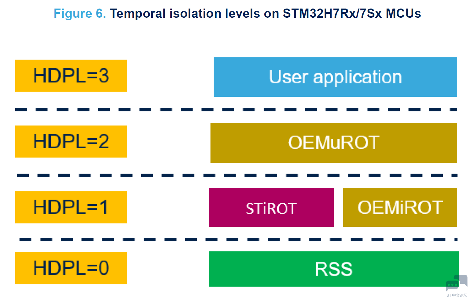

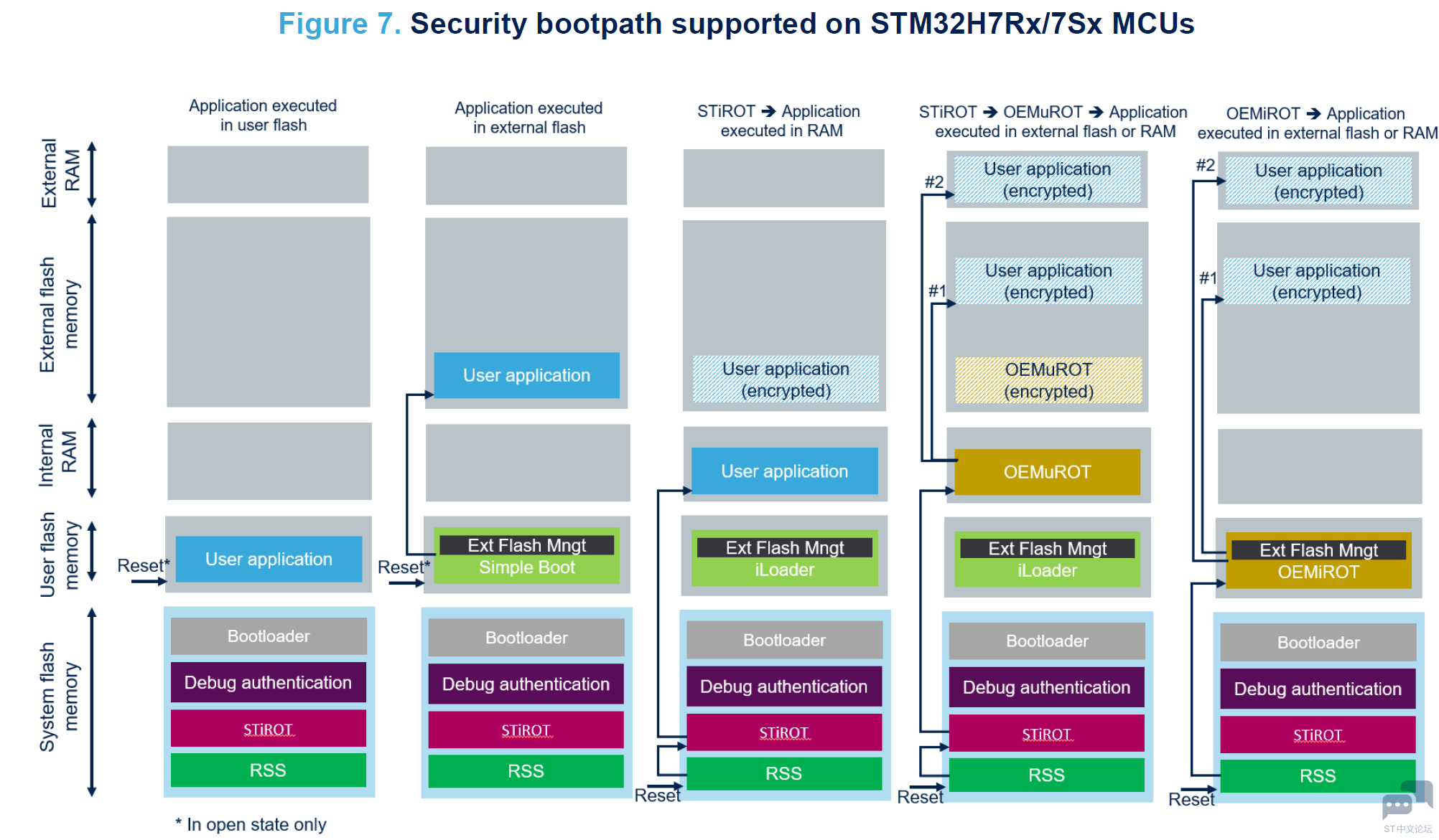

STM32CubeH7RS firmware components Template文件夹下有以下几个文件夹,Template,Template_LRUN,Template_ROT,Template_XIP(相关程序代码,请参看STM32Cube文件夹下内容,相关源码,部分备份在下文的项目源码地址中) Template:常规模板文件,提供BSP相关文件,在系统内存(RAM)与系统存储(FLASH)中运行。由于STM32H7S78的系统存储比较小,不是很推荐这种方式编写程序。 Template_LRUN:(LRUN是load and run的缩写)分为两个部分,Boot和Appli。运行方式是将外部存储的程序复制到内存中,并在内存中运行相关程序。 Template_ROT:(root-of-trust),分为两种信任根,STiROT和OMEiROT,这部分运行方式参考下面图片
几种信任根运行方式 Template_XIP:有3部分内容,Boot,Appli,ExtMemLoader。工作方式从内部FLASH启动,然后跳转到外部FLASH程序。 参考开发板原理图以及Template_XIP模板 1,晶振与供电部分设置

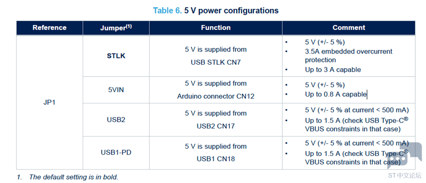

各部分接口供电电流大小

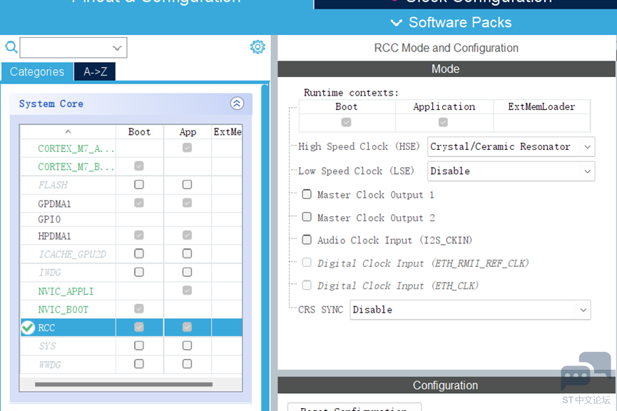

外部晶振设置,查阅手册是24Mhz晶振

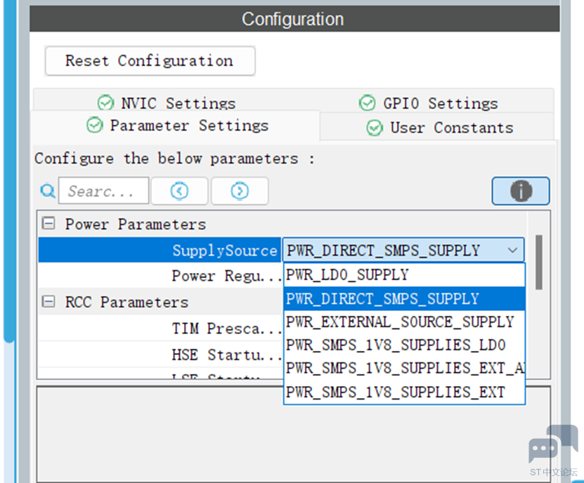

根据原理图,供电模式设定SMPS模式

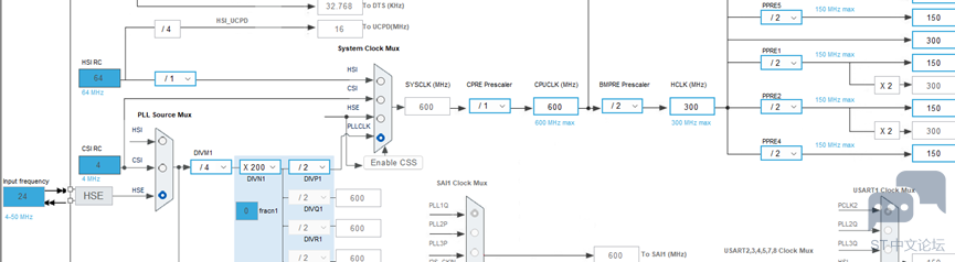

时钟配置 1,FLASH及PSRAM相关设置 这部分完全参考的例程模板的配置文件进行设置

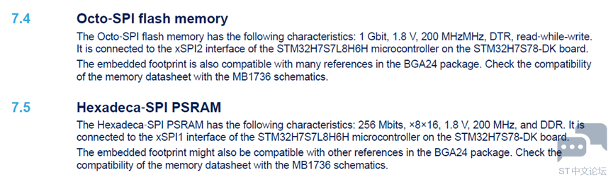

相关内容信息 外部FLASH的相关资料,目前官网尚未给出相关资料,查到的信息如下:

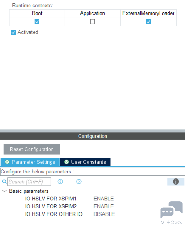

官网资料 主要是对XSPI,SBS进行设置,以及EXTMENM设置

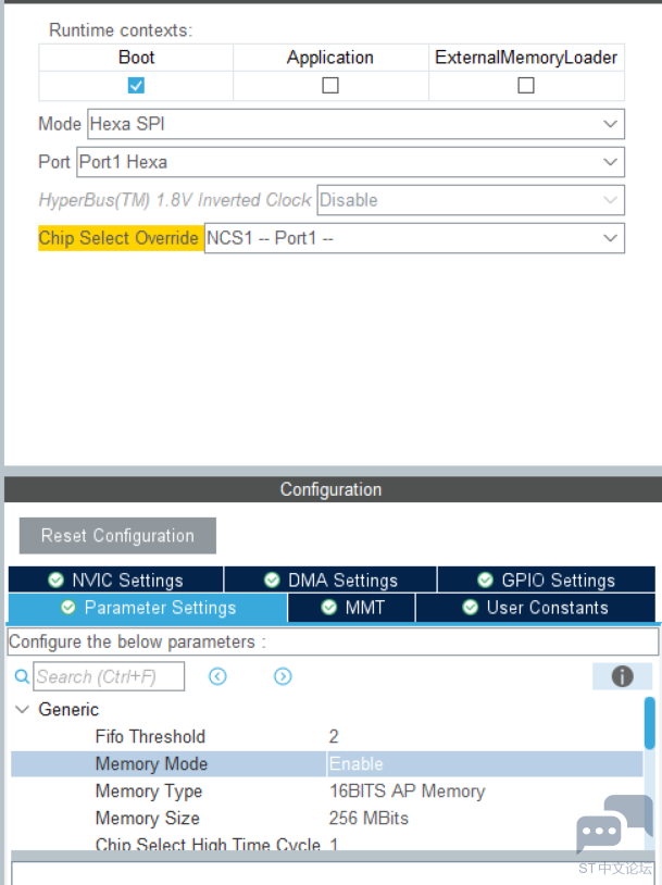

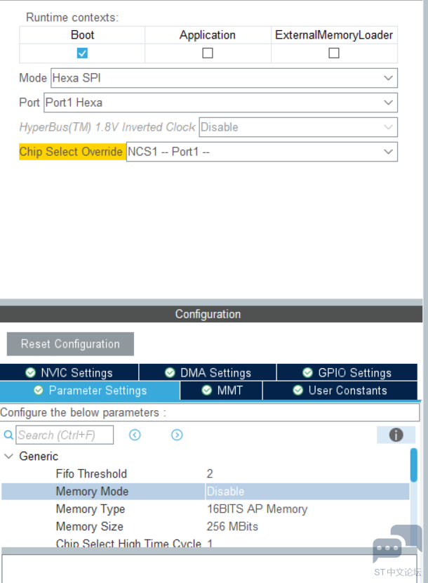

XSPI1设置,可能出错的原因是MemoryMode这部分存在问题,没有按照模板的设置来。

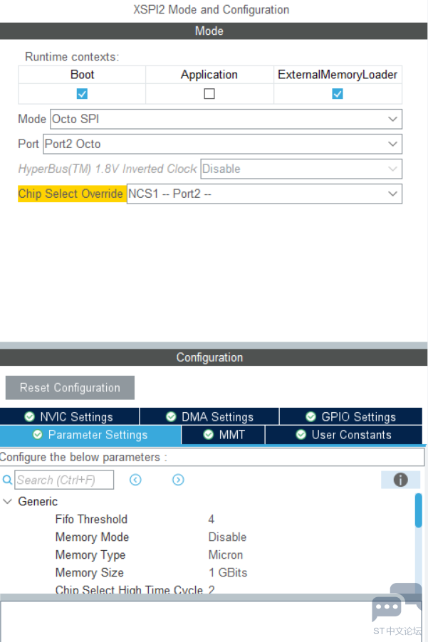

XSPI2设置

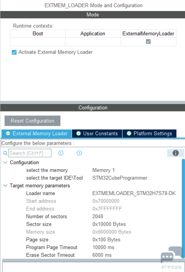

EXTMEM_LOADER设置,后续内容,这里便步截图了,参考源码中的ioc文件设置内容

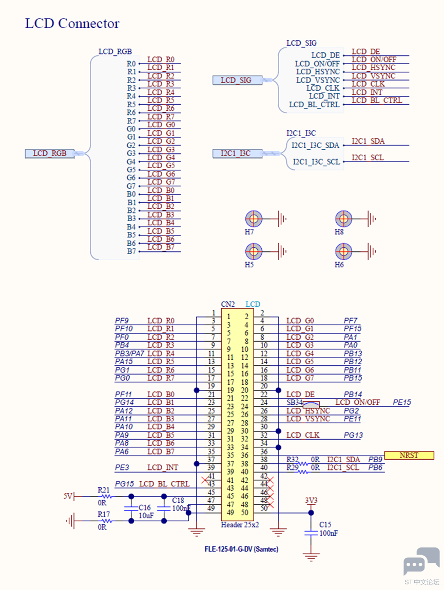

LCD原理图

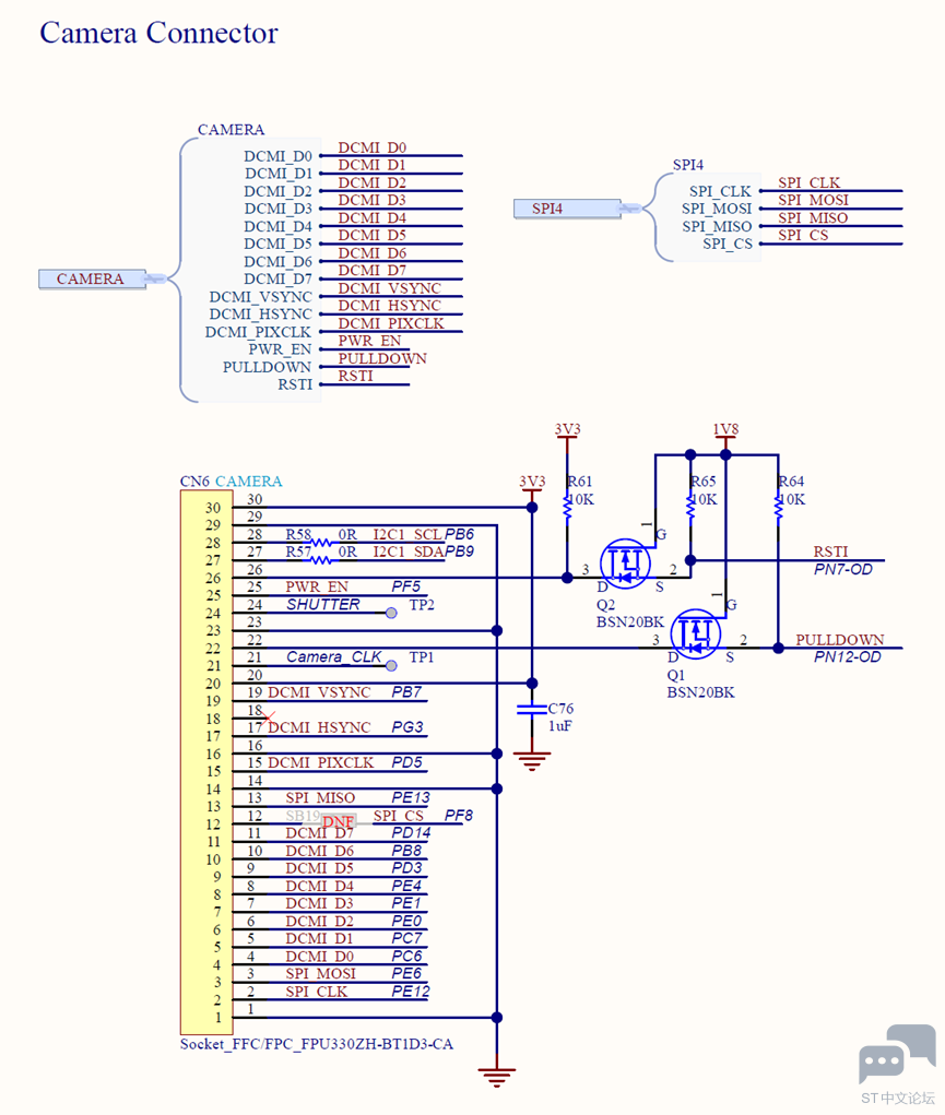

摄像头原理图

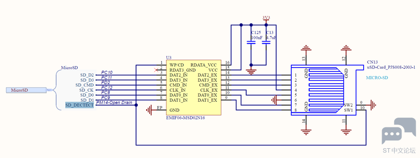

SD卡插槽原理图

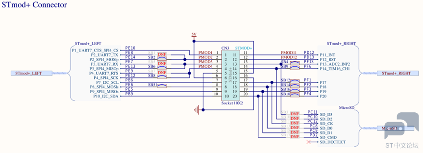

STmod+接口原理图

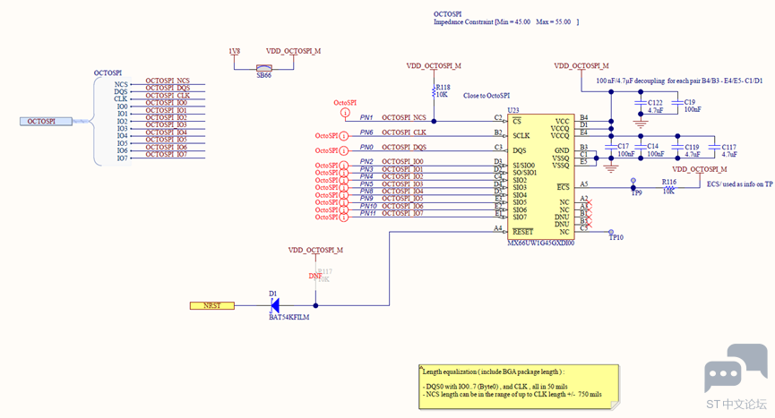

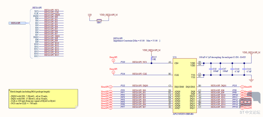

PSRAM原理图

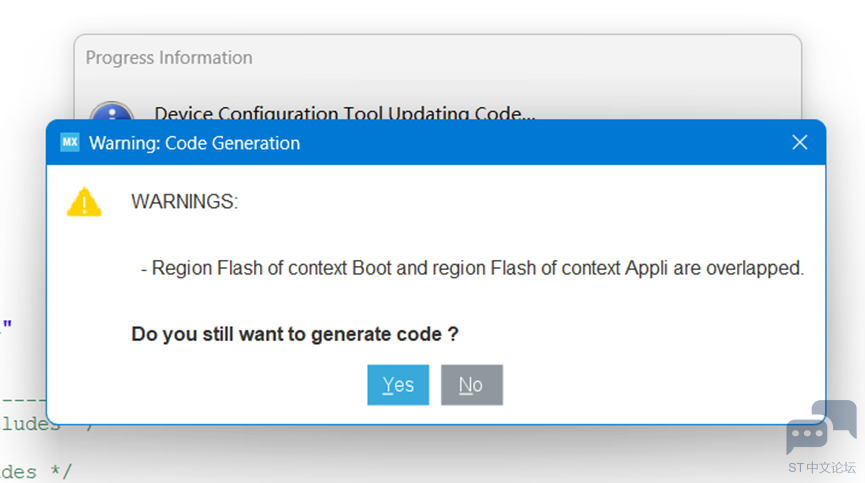

FLASH原理图 4,编译与验证,在生成代码的过程中,产生一个错误提示,如下图:
字面意识是程序存储地址冲突了,查看了几个生成的工程的ld文件,头部设置信息对比如下: 官方XIP-ExtMemLoader-ld设置:
cubeMX生成-ExtMemLoader-ld设置:
这个具体什么原因导致的,目前还没解决。 5,官方工程模板修改实验,修改其LED闪烁方式,验证模板是可以使用的,演示视频地址LED闪烁实验,修改的代码如下

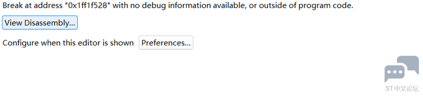

待解决问题1,目前官网提供的demo程序,没能成功下载到开发板中运行,屏幕尚未点亮,目前存在的下载问题是什么原因导致的尚未得知。 2,使用STcubeMX生成的工程文件,编译下载后,无法正常执行。这个原因待排查,后续看情况,继续查找这部分错误的原因。
程序错误提示 项目源码地址由于gitee免费版本有诸多功能限制,不过优点在于国内访问比较快速,后续也会将添加其他软件仓库链接。 stm32h7s78 photovoltaic application (gitee.com) 感谢各位的批评指正。 |
