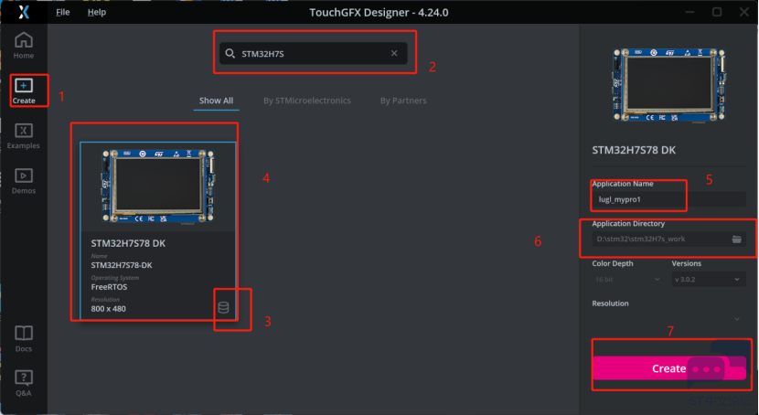

STM32H7S78DK-创建TouchGFX工程 【软件准备】 1、安装STM32CubeIDE 1.16.0 2、安装STM32CubeMX 6.12.0 3、安装ToucGFX Designer 4.24.0 【创建步骤】 1、打开ToucGFX Designer 4.24.0,1、先点击Creat菜单,2、在搜索栏检索出对应的开发板,3、如果是第一次使用需要下载一下开发板资料到本地。4、选择好对应的开板,5、输入工程名称,6、选择工程创建到的目录,7点击创建,生成工程。

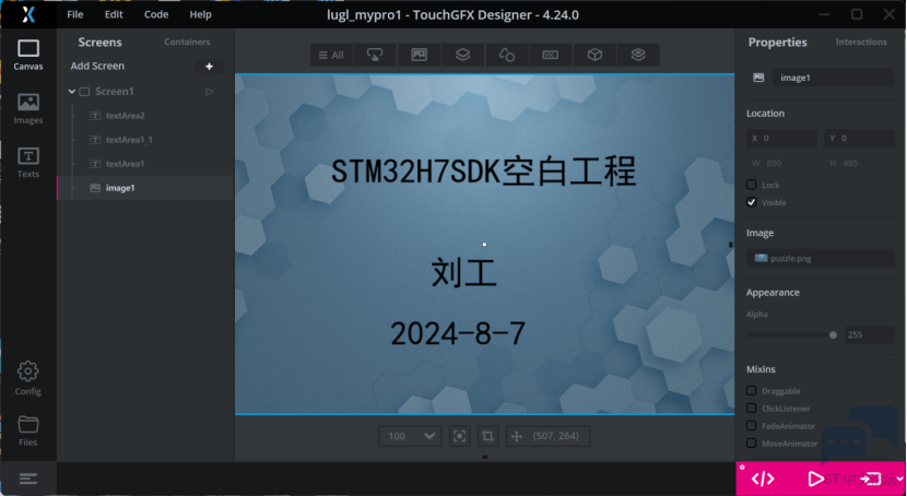

2、添加一个图像,再添加对应的文体控件。

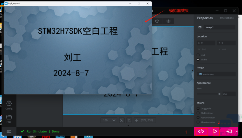

3、1 先点击Generate Code,生成代码;2、点击Run Simulator运行模拟器,查看效果。

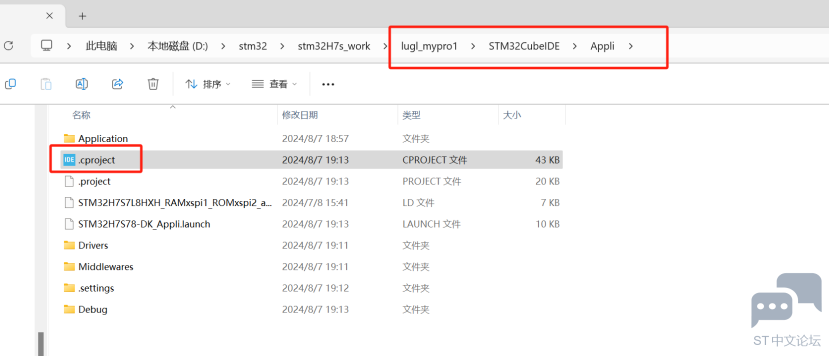

4、打开工程,所在目录,使用stm32cubeIDE打开该目录。

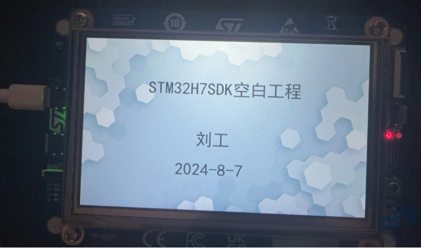

4、如果是第一次,则需要先下载boot工程,再下载Appli工程,下载后效果如下:
【遇到的问题】 以前是可以使用touchGFX直接下载工程的,但是我试了下载不了,日志如下,提示连接ST-LINK出错,但是我用stmCubeIDE是可以下载的。哪位大佬知道的,指点一下: |
