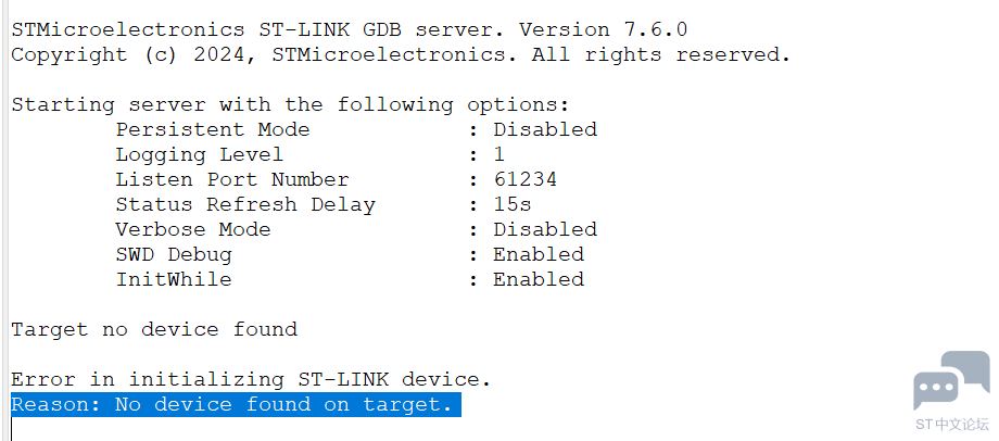

感谢大家的帮助,已经解决了,初步断定是USB拓展坞的问题,不用拓展坞就能正常下载程序。感谢。
2.注意板子上的跳线帽要在正确的位置。
STM32CubeProgramer,ST-Link Unity,MDK均试过,无法下载程序。
实在找不到就用万用表量测一下这四根线线。
检查一下jtag口是不是关闭了,通过boot模式下,擦除芯片,再试试。
你这个板子之前用过吗?如果简单的看应该st-link部分没问题,MCU(target)除了问题。如果可能用万用表测量一下(可查看原理图,官方提供原理图)SWDIO,SWCLK的连接有没有问题。还有boot0目前什么状态
