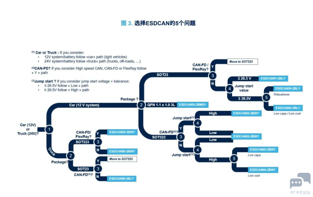

【干货】汽车ESD保护元件的常见问题答疑 Q:如何获得ESDCAN评估板STEVAL-OET003V1? Q:能与ESDCAN兼容的最大通信CAN速度是多少? Q:除了CAN,车上还有其他网络吗? Q:意法半导体的CAN保护可以在任何CAN节点上使用吗? Q:意法半导体的ESDCAN系列是否有汽车级的产品?

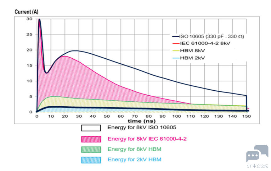

Q:是否还需要在微控制器CAN端口添加CAN收发器和CAN保护装置? 如果MCU嵌入了CAN收发器,那么就不需要额外的芯片来与PHY层接口,但需要ESDCAN来根据ISO 10605标准 和ISO 7637标准保护嵌入式CAN收发器。 Q:在实施CAN总线时,哪些情况需要特别注意? Q:人体静电放电能产生多少伏的电压? Q:ESD保护装置有漏电电流问题吗? 允许范围内的最大漏电电流是多少? Q:ESDCAN是否也可以用于工业应用?

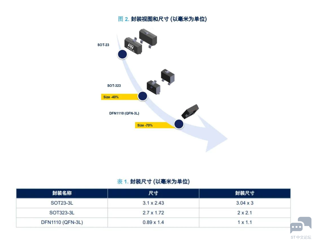

Q:ESDCAN器件是否存在像MOV那样的老化问题? Q:您能否提供更详细的ESD保护信息? Q:在高速率和低速率CAN线路上是否使用相同的ESD保护装置? Q:车载CAN ESD保护是否在要求的环境温度范围内工作? Q:ESDCAN在PCB上所占面积是多少?
Q:意法半导体的ESD器件为CAN提供何种程度的电压保护?
Q:ESDCAN是一个单一ESD设备(芯片)吗? Q:ESDCAN保护装置是否与负载倾倒浪涌兼容? Q:什么样的元件 (芯片) 需要ESDCAN来保护? 能否举例说明? |
