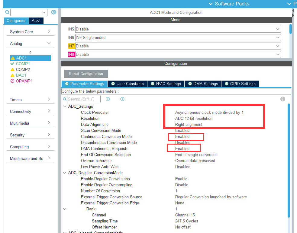

STM32G030死机问题

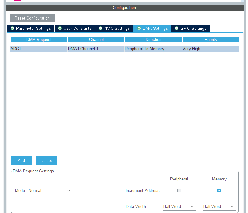

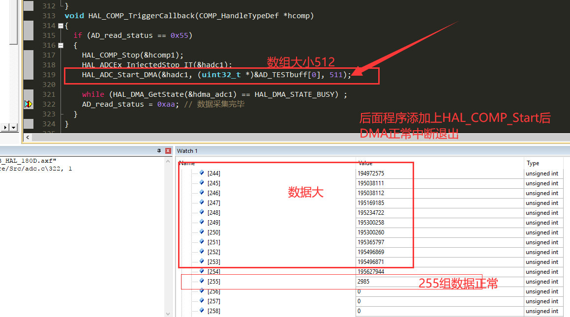

这个项目是移植的,没注意到他数组设置的32位。纯纯浪费空间,
感谢分享~!
基于其它代码移植,往往会有些小疏忽而挖坑。不过,这个地方定义为32位谈不上浪费空间,这点反而对移植有利,尤其不同STM32系列间,另外对提升访问效率也有利。
芯片是STM32L431CCT
