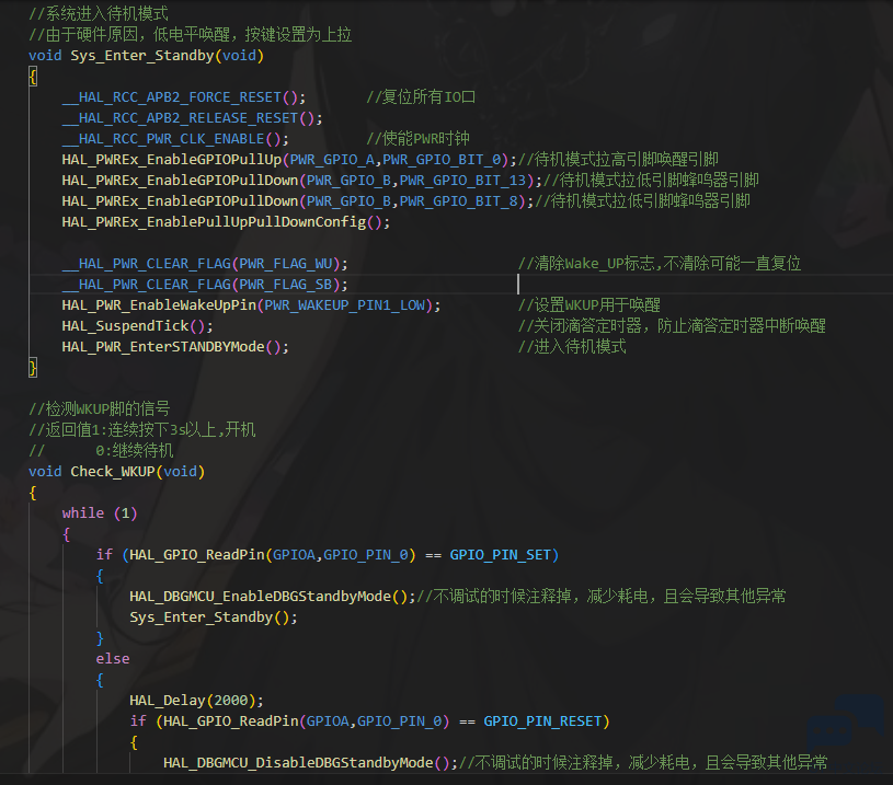

经过万用表测试,唤醒引脚确实也从高拉到低了。但是无法唤醒
好的
如果没跑出来可能是啥得问题呢qaq

[md]应该是硬件问题,这个问题丢给了硬件工程师,然后我把一个Von的引脚待机前拉高,就正常了,之前蜂鸣器响的问题也同时解决了。虽然我不知道那个Von有啥用,。貌似是一个开关?
