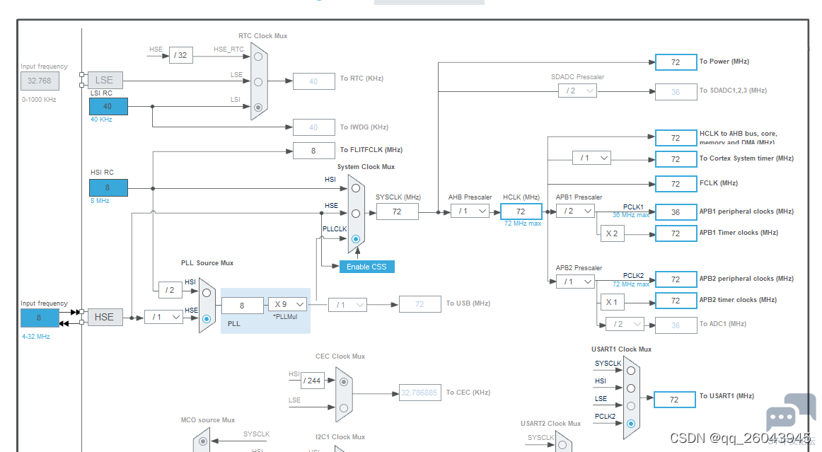

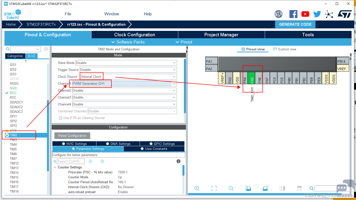

(一)CubeMX设置:
1. 晶振配置(72M)
2. 引脚配置
3. 配置及实现方式

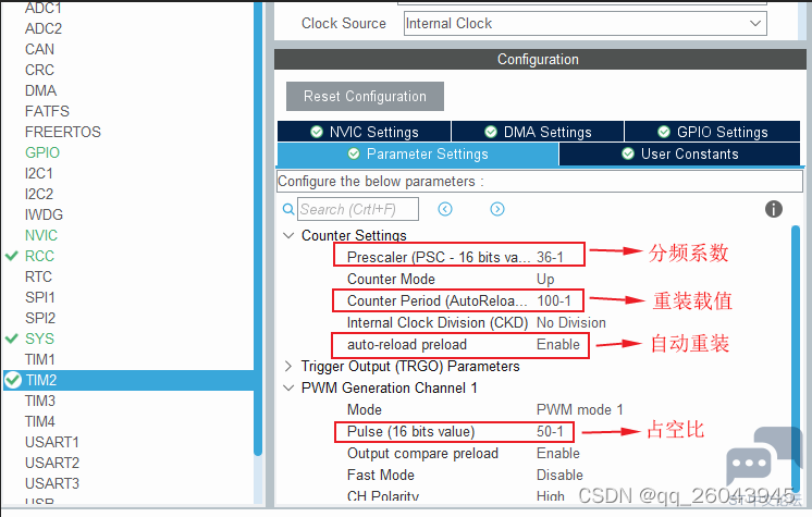

(1)呼吸灯逐渐点亮控制
由上推出公式:
  1. 机器周期: (72MHz / 36) = 2MHz = 0.5us
  2.         PWM周期: 0.5 * 100 = 50us = 20kHz
呼吸灯逐渐点亮代码实现:
  1. //开启PWM输出
  2. HAL_TIM_PWM_Start(&htim2, TIM_CHANNEL_1);
  3. //设置默认的占空比值
  4. __HAL_TIM_SET_COMPARE(&htim2, TIM_CHANNEL_1, 50-1);
  5. while(1) {
  6.         HAL_Delay(30);//延时30ms
  7.         //变量修改
  8.         if(i > 100)  i = 0;
  9.         //设置占空比值
  10.         __HAL_TIM_SET_COMPARE(&htim2, TIM_CHANNEL_1,  i++);
  11. }

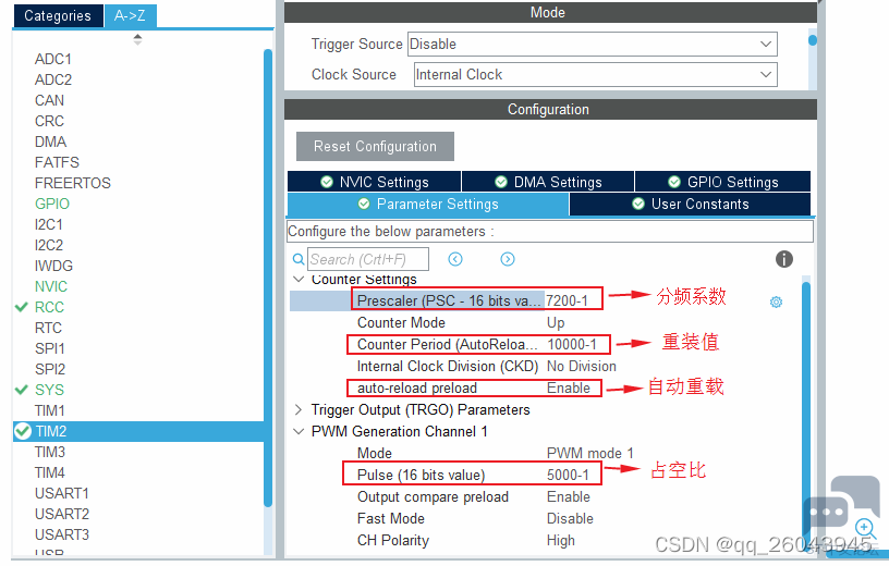

(2)LED灯1秒亮灭控制
由上推出公式:
  1. 机器周期: (72MHz / 7200) = 10kHz = 100us
  2.         PWM周期: 100 * 10000 = 1s = 1Hz
LED灯1秒亮灭控制代码实现:
  1. //开启PWM输出
  3. //设置默认的占空比值
  4. __HAL_TIM_SET_COMPARE(&htim2, TIM_CHANNEL_1, 5000-1);
  5. while(1) {
  7.         //变量修改
  8.         if(i > 10000)  i = 0;
  9.         //设置占空比值
  11. }
